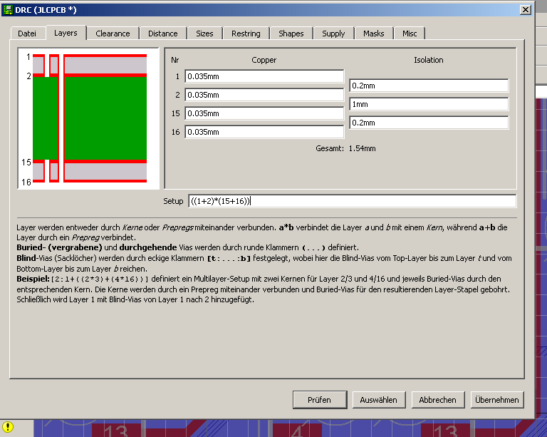

Eagle 5.12, 4-lagig, Problem nach Ratsnest.
OP #7387062

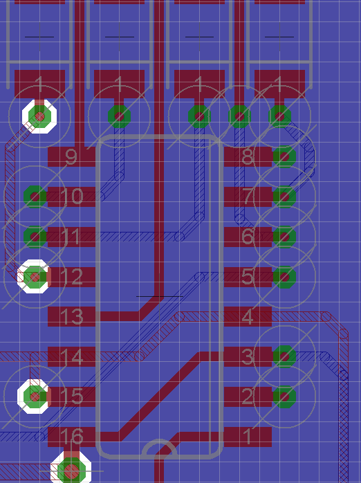

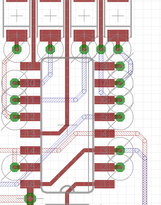

es geht nicht um das Design! Ich frage mich, warum nach dem Ratsnest der Layer 2, blau schraffiert, komplett mit Bot verbunden ist, Layer 15 (rot schraffiert) dagegen freigestellt wird. Der Layerstack ist zu sehen. Ich hab schon einige Varianten probiert mit Variationen von + und * und () und [].
Der DRC bemeckert einiges (Bohrungen in Pads), ansonsten nichts.

#7387107
Gert P. schrieb:
Kann man das global einstellen?
Wenn du grundsätzlich keine Blind Vias haben möchtest, den Lagenaufbau entsprechend anpassen und die default.dru und/oder deine JLCPCB.dru überschreiben. Eine andere Idee habe ich gerade nicht... Bestimmt gibt es auch einen Befehl für die eagle.scr, um Layer 1-16 als default auszuwählen, aber den kenne ich gerade nicht

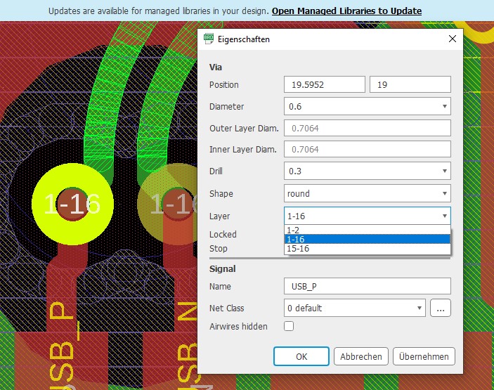

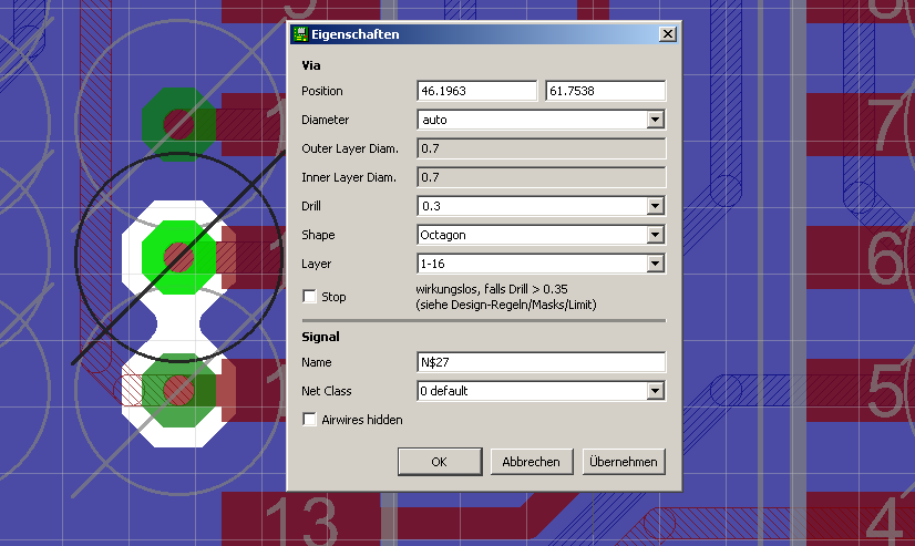

OP #7387139
H. H. schrieb:
Alle Layer bis auf "Vias" deaktivieren.
Group über alle Vias. Rechtsklick auf die Gruppe. Eigenschaften ändern.
(Nicht getestet)
Danke hhinz, hat leider nicht geklappt. Wird nun zur gegebenenfalls fehleranfälligen Fleissarbeit ausarten ..., heute nicht mehr. Was mich wundert, dass alle Vias von Layer 15 (oben im OP rot schraffiert) korrekt die Eigenschaft "Layer 1-16" besitzen.
JLCPCB kann keine Blind Vias. Zumindest nicht, als ich mir damals die JLCPCB.dru geholt hab. Sie ist eigentlich meine Referenz, gelegentlich schreibe ich in meinen Projekten darin rum, normalerweise wissend, was ich tue, wenn sie eingebunden ist. Und dachte immer, dass die Originale auch original bleibt. Scheint nicht so. Sollte mal ne neue holen.
Grüße Gert
