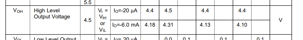

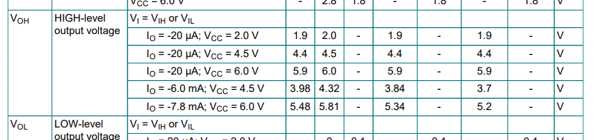

von Rainer W. (rawi)
Felix schrieb:
> Im Datenblatt steht leider nur der maximale Gesamtstrom, nicht der
> zulässige Strom pro Ausgang.
Datenblatt 74HCT245
Table 4. Limiting values:
Output current ±35 mA
Ein Buffer als Flankenverstärker und dann die restlichen sieben
parallel. Bei 74ACx geht das allerdings nicht, die sind zu schnell.
Felix schrieb:
> bräuchte einen Ausgangsstrom vom ca. 15mA.
Bei welchem Pegel? Quelle oder Senke?
Felix schrieb:
> Es geht auch "nur" um 32kHz un kommt nicht auf perfekte Signalform an.
> Nur eine stark verkürzte Lebensdauer wäre ungut.
Manchmal denke ich mir: warum sagt er denn nicht einfach, was er machen
will?
Felix schrieb:
> ich möchte mit einem 74HCT245 ein unidirektionales Signal von 3.3V auf
> 5V shiften, und bräuchte einen Ausgangsstrom vom ca. 15mA.
Welches Datenblatt hast du denn?
Beim ersten, das ich mit Google gefunden habe, ist der Ausgang durchaus
spezifiziert. Man erkennt: je höher der Strom, um so mehr bricht die
Spannung zusammen. Alles, was da nicht spezifiziert ist, musst du selber
herausfinden. Dabei solltest du allerdings den maximalen Strom von 35mA
nicht überschreiten.
> Im Netz habe ich was von 8mA gefunden, das fiel aber auch ohne weiter
> Begründung vom Himmel.
Die 8mA kommen noch aus der uralten TTL-Zeit.
