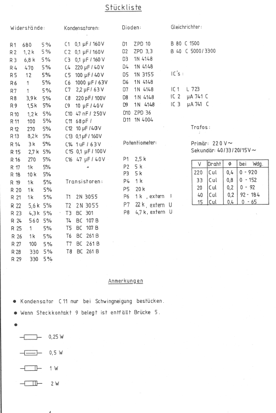

Wie würdet ihr vorgehen? Ich habe überlegt, alle Elkos auf Verdacht zu
erneuern. Oder gleich alle Kondensatoren austauschen?
Würdet ihr eine Primär- oder Sekundärsicherung an den Trafos vorsehen
(oder beides)? Beide Trafos haben 33V / 2,3A und 2x 20V / 0.1A.

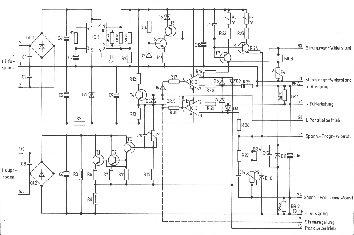

Wofür ist P1? Vielleicht um die Regelgeschwindigkeit einstellen zu
können um eventuelles schwingen zu unterbinden?
Was kann der Block um T5 bis T8? Ist das eine Konstantstromquelle oder
eine Schaltung um die Referenzspannung einzustellen?
Unnötig.
> Würdet ihr eine Primär- sicherung an den Trafos vorsehen
Ja, einmal je Trafo.
2 Konstantstromquellen.
> oder
Stellen die "full scale" des Strom und des Spannugnsbereiches ein.

Eine Primärsicherung für beide, denn der kleine braucht eigentlich
keine, sein Draht ist dünner als der Sicherungsdraht, und der dicke wird
keine Thermosicherung haben (sonst wäre eine Primärsicherung
überflüssig). Sekundär begrenzt die Netzteilschaltung den Strom,
Überlast nicht möglich.
Elkos wurde ich prüfen oder gleich ersetzen, die Trimmpotis auch auf
Funktion prüfen, die bekommen gern ein Loch in der Widerstandsbahn dort
wo der Schleifer steht.

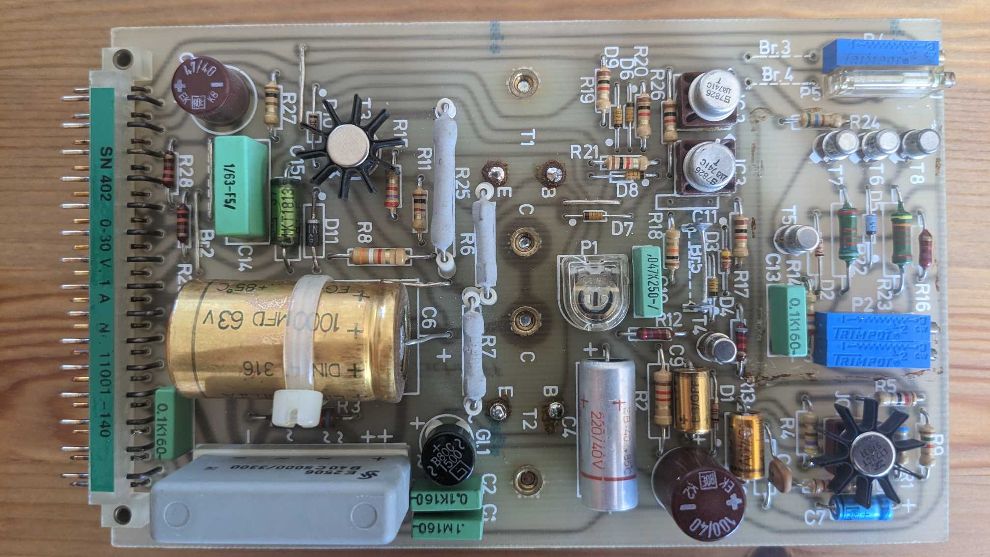

von Thomas B. (thombde)
Das kann ja aber nicht das ganze Netzteil sein.
Der kleine Elko auf der Platine hat ja nur 1000µF.
Wo ist der Rest der Schaltung, und der dicke Siebelko?
Fotos?
von Andrew T. (marsufant)
Längstransistor extern .-)
Genauer gesagt: Rückseite der abgebildeten Platine
C6=1000uF ist Elko der Hauptspannung lt. Stückliste.
Macht halt gewaltige Ripple-Spannung.
C6 = 1000uF ist Elko der Hauptspannung lt. Stückliste.
> Fotos?
Die Platine ist sehr gut fotografiert .-)
von Luis (luis_e)
Die 1000uF ist wohl alles an Siebung was man dem Netzteil damals gegönnt
hat.
Die beiden Längstransistoren sind auf der Rückseite der Platine an einem
Kühlkörper. Sonst ist das alles.

von Stephan (m-h)
Bei der Karte (SN 402) handelt es sich um eine "Versorgungskarte" für
Industrieanwendungen von der Firma Schroff. Daher erklärt sich auch die
Qualität der verwendeten Bauteile. Die roten Roederstein, wie hier schon
erwähnt wurde, gehören allerdings nicht dazu (damals wußte man das ja
noch nicht).

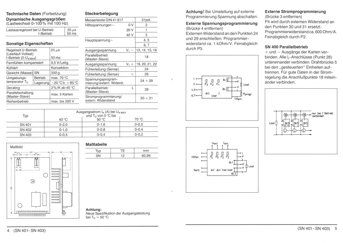

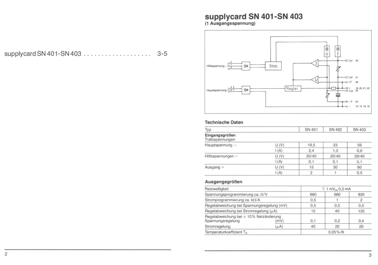

Im Anhang ein kurzer Auszug aus einem Handbuch das ich mit einer SN 7
bekommen habe (mehr habe ich nicht).
von Wollvieh W. (wollvieh)
Man beachte auch den Kabelbinder mit Metallzunge für den Elko. Damit
läßt sich die Anzugskraft präzise einstellen, im Gegensatz zu den
rastenden (dafür allerdings nicht rostenden) Kollegen. Von einem
Flugzeugmechaniker weiß ich, daß die in den 80ern 3 Mark das Stück
kosteten, allerdings mit Luftfahrtzulassung. Vermutlich ist der Verbaute
auch noch ein original Ty-Rap.
Der Brückengleichrichter hat sowas wie einen Fuß bekommen, die
Hochlastwiderstände Keramikröllchen und die Transistoren alle
Metallgehäuse.
Die Platine verhält sich zu heutigen Geräten wie die Eichentür einer
Gründerzeitvilla zu einer Dixiklotür. :)
Obige sehr gut ausgeführte Beiträge bestätigen ebenfalls meine
Erfahrungen mit den Teilen:
Die Netzgeräte Karte ist sehr solide und auch heute noch gut nutzbar.
Die "roten Roederstein" sind von unterschiedlicher Qualität. Ich habe
hier Exemplare die seit vier Jahrzehnten zuverlässig funktionieren. Und
ebenfalls optisch gleich aussehende, die nach zehn bis fünfzehn Jahren
unbrauchbar wurden. Ein pauschales auslöten macht also wenig Sinn. Es
kommt auf den Einzelfall an.

Die Brücken 3 und 4 an jeweils P4 und P5 sind nicht bestückt, somit sind
die gar nicht aktiv in der Schaltung. Denke die sind eine Option falls
keine externen Potis verbaut werden sollen.
Ich verstehe die funktion der ganzen Schaltung da oben zwischen T5 bis
T8 noch gar nicht. Vielleicht kann da noch jemand eine kurze Besreibung
geben.
> bekommen habe
Vielen Dank für das teilen! Ist interessant, das das gar keine
speziellen LNG-Module sind.

Falls es von Interesse ist, möchte ich ein paar Worte zur Funktion der
Schaltung hinwerfen.
Deine Frage bezüglich der Hilfsspannungserzeugung und die Funktion der
T7 und T8 Transistoren:
Erstmal, die Regelschaltung benötigt verschieden Betriebs- und
Hilfsspannungen die vom oberen Gleichrichter geliefert werden. Obwohl
der Brückengleichrichter wie ein Brückengleichrichter aussieht:-),
funktioniert zugleich als Brückengleichrichter und zwei
Vollweggleichrichter für die angezapfte Trafowicklung.
Der LM723 Spannungsregler stellt erstmal eine stabilisierte
Betriebsspannung für die beiden Operationsverstärker bereit.
Dann werden noch Referenzspannungsquellen benötigt.
T5 ist als sogenannte Konstantstromquelle beschalltet. Zenerdiode D2
hält die Basis von T5 auf einen konstanten Wert. Sein Emitterwiderstand
R16 bestimmt den Arbeitsstrom über den Emitter. Diode D5 und T6 als
Zenerdiode geschaltet stellen eine stabile Referenzspannungsquelle dar.
D5 dient lediglich zur Temperaturkompensation von T6.
T7 und T8 agieren wiederum als Konstantstromquellen um den Arbeitspunkt
mit den Spannungs- uns Stromeinstellern möglich zu machen. Mit Potis P2
und P3 lässt sich der Ausgangsstrom von T7 und T8 genau einstellen, um
die Maximal Ausgangsspannung von 30V und Maximal Ausgangsstrom von 1A
einstellen zu können.
D1 stabilisiert die negative Hilfsspannung des Steuerteils. Bitte immer
beachten, dass der Nullpunkt der Steuerschaltung auf den Plusausgang des
Netzteils bezogen ist und nicht Netzteil Masse. Das ist wichtig bei
Messungen an der Schaltung zu berücksichtigen.
D3 und D4 formen ein Oder Gatter um beiden OPVs Gelegenheit zu geben,
eingreifen zu können. Ohne Belastung, also im sogenanntrn
Konstantspannungsmodus, bestimmt IC3 die Reglung der Ausgsngsspannung
und die Ausgangsspannung von IC2 ist ganz negativ. D4 ist dann gesperrt.
Sobald aber der eingestellte Ausgangsstrom überschritten wird, schwingt
IC2 plötzlich in die andere Richtung und entzieht IC3 die Reglung über
D3. Deshalb die ODER Funktion von D3 und D4.
Transistor T4 arbeitet als Spannungsfolger in Emitterschaltung um über
T3 die beiden Längstransistoren mit genug Basisstrom versorgen zu
können. T3 und T1/T2 sind auch als sogenannte Darlingtonschaltung
bekannt. D3 schützt die BE Strecke gegen Durchbruch von T4 bei
Umschaltung zwischen CV und CC Modus des Netzteils.
Widerstand R25 ist wichtig, weil durch ihn der Lasstrom fließt und über
IC2 mit dem Stromeinstellpoti verglichen wird und die Stromreglung
ermöglicht.
C15 und C16 helfen die Regel-Stabilität zu gewährleisten und C16
beschwichtigt momentane Impulsübetkastung externer Lasten. Ohne diese Cs
schwingen fast alle Regelschsltungen, insofern man nicht speziell dafür
entwickelt. Die meisten üblichen Schaltungen brauchen sie notwendig.
Diode D11 schützt das Netzteil vor Falschpolung. Das ist besonders
wichtig, wenn man zwei Netzteile in Serie schaltet und ein Netzteil
ausfällt. Dann fließt der übrige Strom durch die Ausgangsdiode des
gerade nicht-aktiven Netzteils. Ohne solche Dioden besteht erhebliches
Zerstörungspotenzial gewisser Komponenten.
D11 ist allerdings auch eine Gefahr wenn man Akkus laden möchte. Bei
Falschpolung und geladenen Akku brennt dann D11 sofort durch. Deshalb,
Akkus immer über Sicherungen anschließen und mit Verstand arbeiten.
Widerstand R3 entladet den C6 nach dem Verlust der Netzspannung.
Die Widerstände R6 und R7 sind dazu da due Ströme in T1 und T2 ungefähr
gleich aufzuteilen. C10 verbessert das Impulsverhalten bei schnellen
Laständerungen. C11 stabilisiert den Frequenzgang von IC3 und bestimmt
mit anderen gewissen Komponenten die dynamischen Regeleigenschaften der
Regelung.

Dioden D6, D7, D8 und D9 schützen die empfindlichen Eingänge der 741er
OPVs gegen Zerstörung im momentan ungeregelten Zustand bei Änderungen in
der Belastung und verhindern auch eine Übersteuerung und Sättigung die
eine schnelle Reaktion der Schaltung verschlechtern könnten.. Auch
sollten sie einen möglichen "Latch Up" der damals dafür anfälligen 741er
OPVs verhindern.

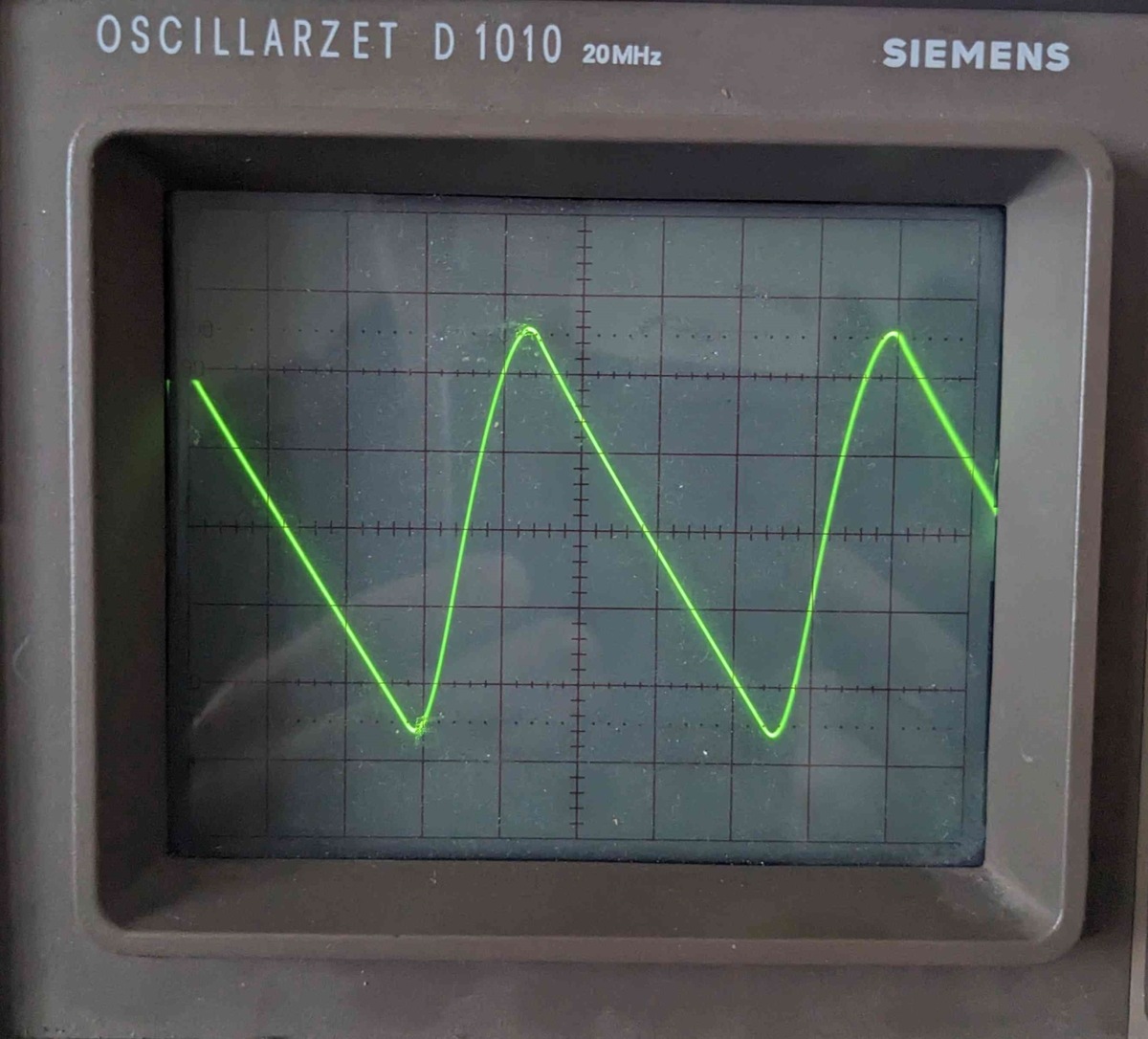

Ich habe auch gleich die Rippelspannung an C6 mit dem Oszilloskop
gemessen.
Die unbelastete Spannung ist bei beiden Kanälen genau 51V. Wenn ich nun
den Ausgang kurzschließe und die Strombegrenzung auf maximal (1A)
einstelle, liegt die Brummspannung bei 5,5V (Spitze zu Spitze). Der
Kondensator wird zwischen Halbwellen dabei auf minimal 42V entladen
(Bild angehangen).
Nochmal zum Trafo, dieser ist mit Primär 220V und Sekundär 33V 2,3A
beschriftet.
Die 42V sind ja noch reichlich für ein 30V LNG. Die Brummspannung ist
jedoch recht hoch, oder? Was meint ihr, passen die Werte?

Welche Ausgangsspannung hast Du eingestellt? 30 V? Wenn bei 30 V am
Ausgang bei Vollast noch mehr als 32 V an der Eingangsseite zu messen
sind (in den Tälern, also die Minima), dann reicht das für die Regelung.
Das paßt zu den original  eingesetzen Bauteilen,
und ja die 42V braucht man: Schließlich soll das Gerät auch noch bei
Volllast und -15% Netzspannung funktionieren.
Ein schönes Netzgerät mit einfachem übersichtlichen Aufbau..

Vorsicht, denn diese Beschreibung ist teilweise falsch. Ein paar
Beispiele:
Nein, der als aktive Diode geschaltete T6 dient als
Temperaturkompensation für T7 und T8. D5 bestimmt die Spannung über
R22/P2 und R23/P3.
Nein, fast alles falsch.
Im Spannungsregelmodus ist die Ausgangsspannung von IC2 positiv und die
Diode D4 sperrt. Im Stromregelmodus ist die Ausgangsspannung von IC2
negativ, dann leitet D4 und der Ausgang von IC3 wird (hinter R18)
heruntergezogen und somit die Leistungstransistoren abgeregelt. D3
schützt T4 vor zu großen negativen Ube, bildet aber kein ODER-Gatter mit
D4.
> Regelung.
C11 ist gar nicht bestückt, weil der 741 nicht extern kompensiert werden
kann...
