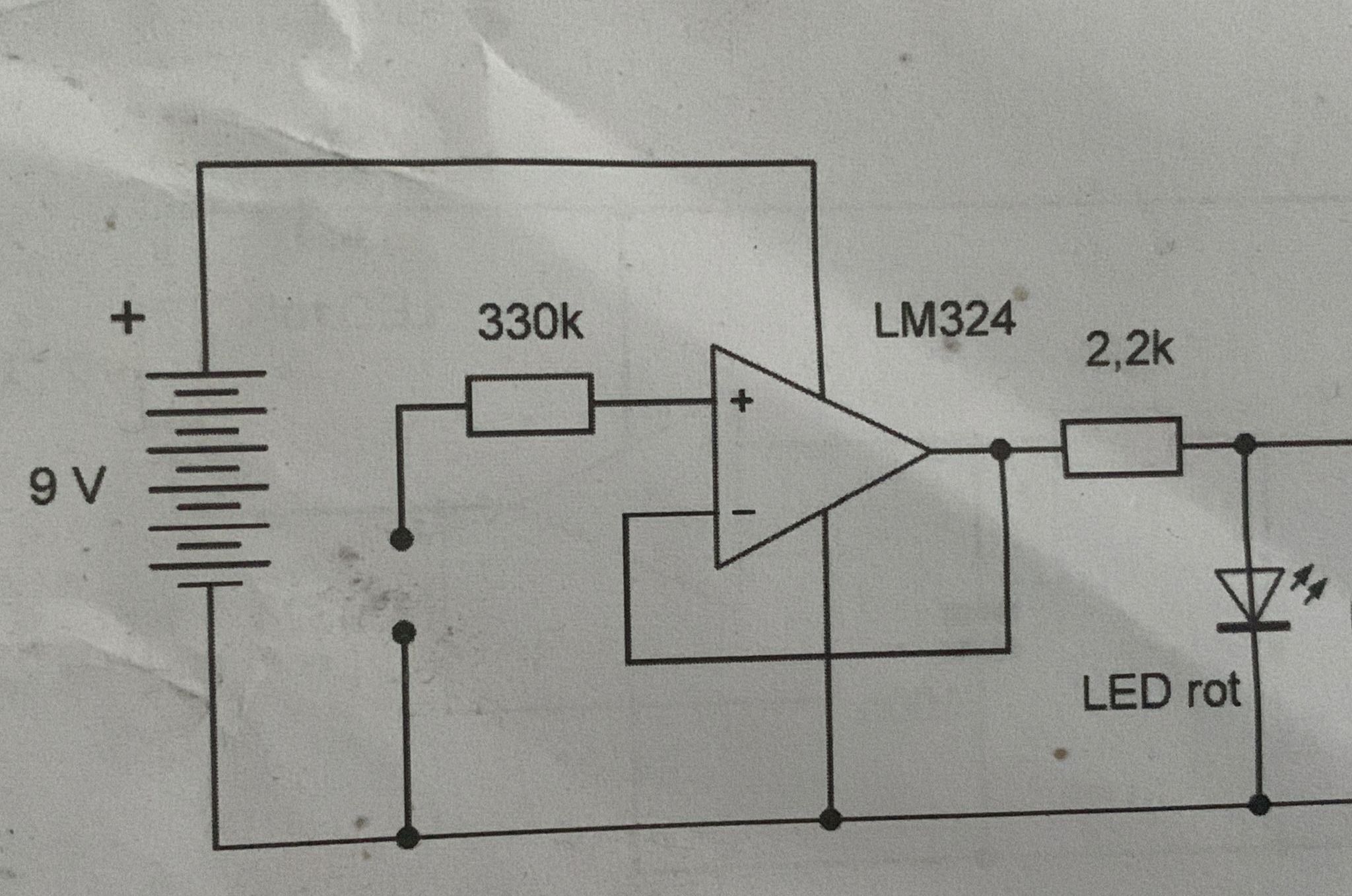

ich arbeite gerade einen alten Conrad-Adventskalender durch und bin
dabei auf die Schaltung im Anhang gestossen.
Ich verstehe dabei nicht, wie der Spannungsabfall am
nicht-invertierenden Eingang des Operationsverstärker zustande kommt,
wenn der Schalter geöffnet ist. Der Widerstand hängt ja quasi in der
Luft.

Um das zu verstehen, muss man die Innenschaltung des Opamp kennen, oder
zumindest dessen "Input Bias Current".

Kann ich es so verstehen, dass in den Eingang ein Strom fliesst, der
durch den Anschluss des OPV and die Betriebsspannung hervorgerufen wird
und der unabhängig vom angeschlossenen Widerstand ist?
von H. H. (Gast)
Ja, wobei der Strom hier aus dem Eingang fließt, er hat deshalb
negatives Vorzeichen und beträgt wenige 10nA.

Damit eine sinnvolle - dem Zweck des Verstärkers dienende -
Ausgangsspannung verfügbar ist, muss erst einmal ein zu verarbeitendes
Eingangssignal vorhanden sein. Das ist (noch ) nicht der Fall.
Wegen der vollen Gegenkopplung würde die Schaltung als "Einsverstärker
(unity-gain-amplifier) bzw. als reiner "Impedanzwandler" arbeiten,
sofern zwischen den noch offenen Anschlüssen eine Signal-Spannung
eingespeist wird.
Dabei muss beachtet werden, dass sich ein sinnvoller Arbeitspunkt nur
dann einstellt (mit Aussteuerungsmöglichkeit nach beiden Seiten um
diesen Punkt herum), wenn gleichzeitig dort auch eine Gleichspannung von
etwa 4,5 V angelegt wird. Auf keinen Fall darf ein Eingang "in der Luft
hängen".
Die in den Verstärker fließende Ströme werden normalerweise aber
vernachlässigt gegenüber dem Strom in der äußeren Beschaltung, der um
Größenordnungen größer ist.
Der Normalfall bei einer derartigen Schaltung ist allerdings eine
Versorgung mit zwei Betriebsspannungen (z.B. (+-)4,5 V), deren
gemeinsamer Punkt als Bezugspunkt für das zu verarbeitende Signal
definiert ist (Masse).

von Klaus H. (hildek)
Der 'Schalter' sind die beiden offenen Klemmen an dem 330k?
Zu Spannungsabfall: davon spricht man, wenn man einen Strom durch ein BE
(z.B. einen Widerstand) fließen lässt und über dem Widerstand dann eine
Spannung zu messen ist.
Wenn du an den beiden Klemmen die Spannung misst: ja, da wird was sein,
hervorgerufen durch die interne Verschaltung; das ist aber nicht
vorhersehbar.
Generell: offene Eingänge sind kein normaler Betriebsmodus und man
sollte sie vermeiden.
Lutz V. schrieb:
> MaWin O. schrieb:
>> Ein floatender Eingang ist ein Sonderfall. Man kann keine Aussage über
>> ihn treffen, ohne in die internen Eigenschaften des OPVs abzutauchen.
> Ein "Sonderfall" ohne jegliche praktische Bedeutung
Die praktische Anwendung ist im konkreten Fall ein Berührungssensor. Der
offene Eingang floatet beim LM324 auch nicht, da er – anders als bei
Mosfet-Opamps – vom Rest der Schaltung nicht elektrisch isoliert ist.
Die Schaltung ist nur deswegen etwas ungewöhnlich, weil hier ein sonst
unerwünschter Effekt (nämlich der Bias-Strom) als funktionales Feature
genutzt wird.

von Rainer W. (rawi)
> vorhersehbar.
Du sagst doch selber, dass es von der internen Verschaltung abhängt und
die ist beim LM324 bekannt.
Warum sollte das Ergebnis nicht vorhersehbar sein - man muss nur über
den Tellerrand der Grundschaltung idealer OPs hinaus gucken.
