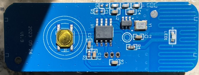

Ich habe hier mehrere Fenstersensoren wie im Bild.
Allgemein wäre ich froh, wenn jemand mehr Informationen über diesen
Sensor hätte, insbesondere über das IC U1 und U2. Leider sind beide ICs
unkenntlich gemacht.
Spannend wäre auch zu wissen, was U4 machen würde. Denn derzeit ist es
so, dass der Sensor nur ein Signal abgibt, wenn der Reedkontakt geöffnet
wird, nicht aber beim erneuten schliessen.

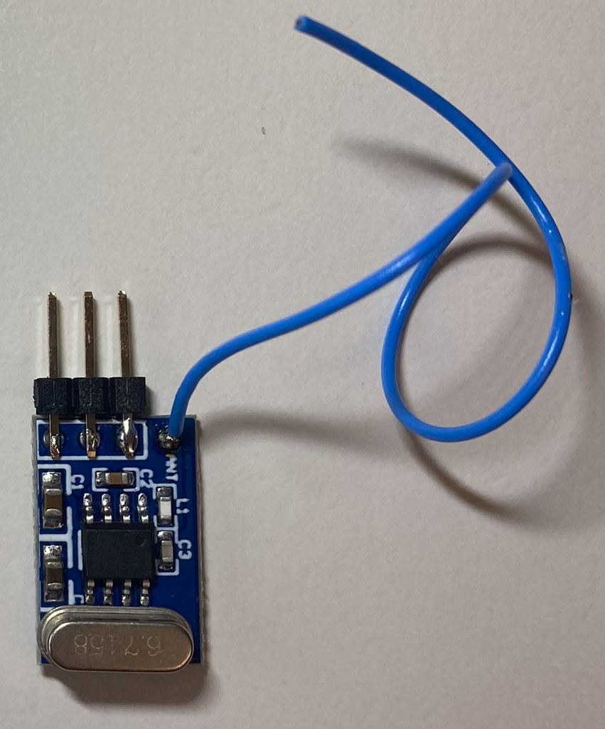

Das eigentliche Problem ist jedoch ein anderes. Ich versuche den Sensor
mit dem Empfänger im Bild zu empfangen. Dies funktioniert leider
praktisch überhautp nicht. Ausser ich berühre Sender und Empfänger mit
einem Finger an einer "magic position". Dann klappts. Aber auch mit nur
wenigen Millimetern entfernung gehts nicht.
Hat jemand eine Idee, woran dies liegen könnte, bzw. wie hier der
Empfänger verbessert werden könnte?

von C. H. (hedie)
Hallo zusammen.
Sorry für den unklaren Post.
Also. Ich versuchs nochmals :)
Ich habe hier einen Fenstersensor (433MHz mit EV1527 Codierung,
auslösung mit Reedkontakt und Magnet)
Mein Ziel ist es, das Signal dieses Sensors mittels Arduino zu
empfangen. Dazu habe ich besagtes 433MHz Empfangsmodul welches einen
SYN480R beinhaltet an einen Arduino angeschlossen. Auf dem Arduino läuft
die RCSwitch Library mit dem Minimalprogramm
(https://github.com/sui77/rc-switch/blob/master/examples/ReceiveDemo_Simple/ReceiveDemo_Simple.ino).
Nun zum Problem:
Ich sehe kein empfangenes Paket auf dem Arduino welcher die Daten
mittels Serialport an den PC sendet. Egal wie nahe ich mit dem Sender
zum Empfänger gehe.
Wenn ich jedoch die Ausgagsspule des Senders mit dem Finger berühre und
dabei gleichzeitig irgendwie auch den Ant-Eingang des Empfängers berühre
und nun noch gleichzeitig den Sender auslöse, so empfange ich das Paket
korrekt mit korrekter ID.
Das ist mal das Hauptproblem.

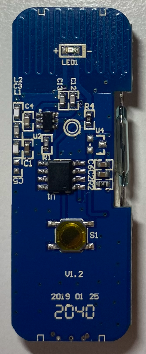

von Dieter R. (dieter_r)
Der abgebildete Fenstersensor wurde zwischenzeitlich einer Revision
unterzogen, zumindest der Reedkontakt wurde durch einen Hallsensor
ersetzt. Möglicherweise war der damals auch schon als U4 vorgesehen.
U1 ist zumindest den Pins nach ein Puya PY32F002, also wäre da eine
Softwareanpassung durchaus machbar
U2 etwas ähnliches wie der SYN115, da passt die Funktion und Beschaltung
der Antennenanpassung, allerdings hat der verbaute eine andere
Pinbelegung, ASK/Data ist zB an Pin4, nicht Pin6. Lediglich wie der
Quarz verschaltet ist, verstehe ich nicht so ganz. 3 Pins an GND, ein
Pin an Pin6 des U2. Die für di übliche Quarzbeschaltung notwendigen
Kondensatoren fehlen dagegen.
Update: habe den Prozessor durch einen pinkompatiblen Attiny412 ersetzt.
Anbei das Programm auf Basis der Arduino-IDE und MegaTinyCore.
Für mich funktioniert das soweit, auch wenn da sicherlich noch Potential
zur Verbesserung ist.
Unterschiedliche Datenpakete für "Fenster aufmachen". "zumachen" und
"Taster". Die werden derzeit über Schaltsteckdose unter Tasmota mit
einem zusätzlich verbauten 433MHz-Empfänger ausgewertet. Im
Normalzustand schläft der Attiny, das ganze benötigt im Ruhezustand
~0.5µA inklusive Hallsensor.
