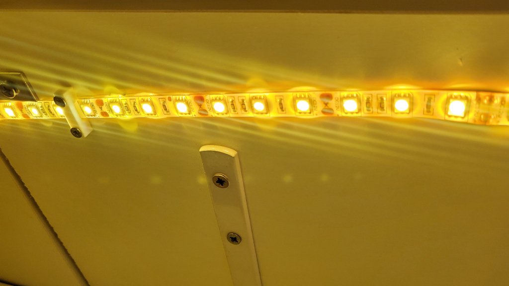

Außerdem erweist sich die „Umgebung“ als Problem – siehe die Abbildung, die in der Küche des Autors aufgenommen wurde und Verfärbungen aufweist.
Bildquelle: Tamoggemon Holding k.s., via https://www.instagram.com/p/Cqws-uwtY3D/

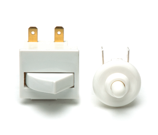

Exotisches Produkt: ATEX-zertifizierte Kühlschrankschalter.
In der Welt der konzentrierter werden Elektronik-Hersteller ist es schön, einen „allein kämpfenden“ Hersteller zu sehen. Bulgin hat sich zur Gänze auf Gefrierschrank-Schalter spezialisiert - dabei handelt es sich wie in der Abbildung gezeigten Schalter, die Türen von Gefrierschränken absichern.
Interessant sind die Teile, weil sie gemäß verschiedensten Standards zertifiziert sind.

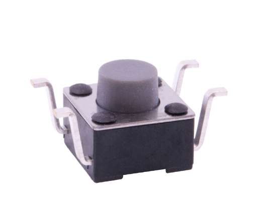

„Umgedrehte“ Taste.
Wer seinen Taster durch ein „Loch“ in der Platine auslösen möchte, kann dies nun mit dem RT3301 realisieren - ein Blick auf die Abbildung zeigt, was sich e-Switch mit der Komponente denkt.
Bildquelle: e-switch.
In der Praxis sollte man allerdings bedenken, wie „Langzeit-robust“ das Gesamtsystem ausfällt - SMD-Verbindungen sind nun mal nicht dafür bekannt, langfristig hohe mechanische Belastungen auszuhalten.

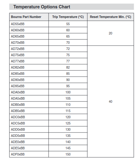

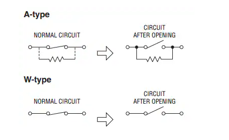

Bourns: Thermo-Sicherungen, SMD.
Mit den AD und SD-Serien schickt Bourns Schaltkreise ins Rennen, die - je nach Serie - das in den Abbildungen gezeigten Schaltverhalten aufweisen.

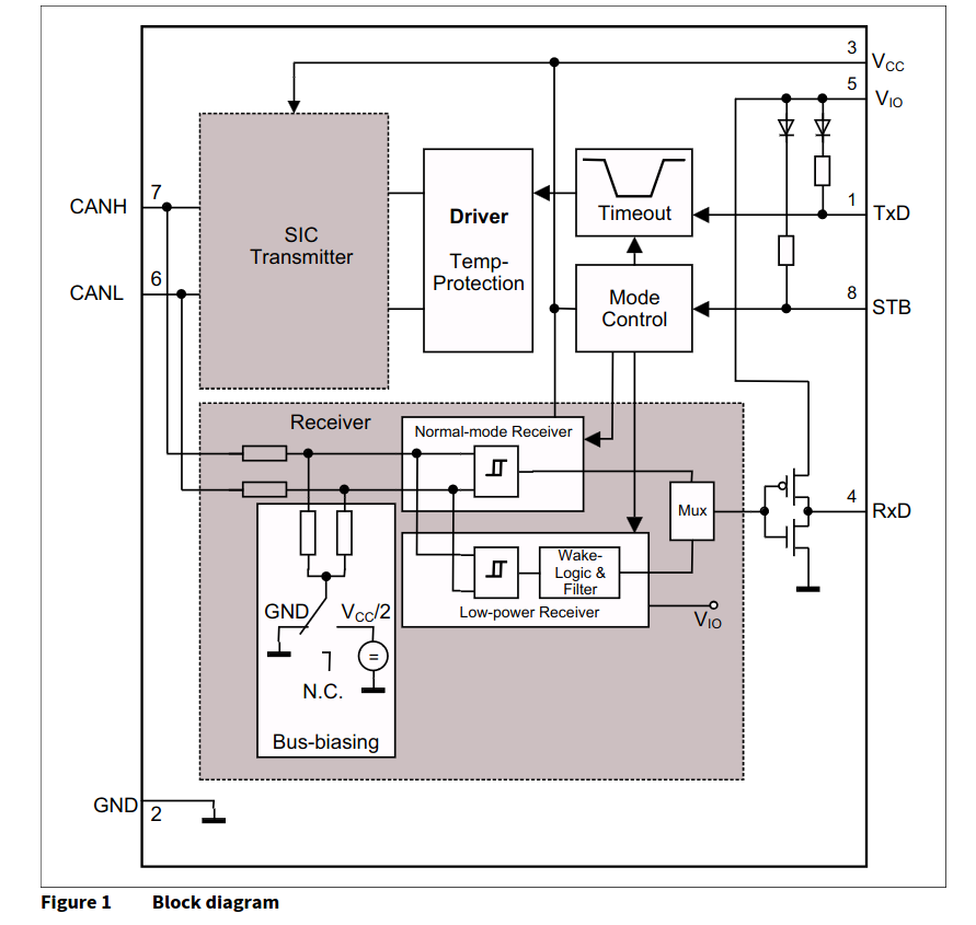

Infineon TLE9371VSJ – CAN-Bus-Transciever mit Signalqualitätsverbesserung
Infineon bietet mit dem TLE9371VSJ einen Transciever an, der für den Einsatz in auf dem HS-Standard basierenden CAN-Netzwerken vorgesehen ist.
> zertifiziert sind.
Nach welchen Standards denn und damit wofür besonders interessant?
Beispiel?
Sind da nicht eher Taster?

von Martin S. (mmaddin)
Tam H. schrieb:
> siehe die Abbildung, die in der Küche des Autos aufgenommen wurde und
Warum hat jemand eine Küche im Auto, und was soll der Leser mit dieser
Info?

von Tam H. (Firma: Tamoggemon Holding k.s.) (tamhanna)
Martin S. schrieb:
>> zertifiziert sind.
> Beispiel?
> Gruß
du hast in manchen Bereichen die Anforderung, dass alle Komponenten
einem bestimmten Zertifikat entsprechen müssen.
Ist mE nach in vielen Fällen eine sinnfreie Vorgabe, aber ist so weil
war so.
Martin S. schrieb:
> Info?
war nur ein Tippfehler bzw Transkriptionsfehler. Sollte Autor heissen,
und einfach zeigen, dass das Problem wirklich auftritt und nicht
akademisch ist.
Habe ich nicht, wie kommst du darauf?
Tam H. schrieb:
> Und danke dir für deine Kommentare! Es freut mich, mit dir zu
> diskutieren!
? Wir haben doch noch gar nichts diskutiert?
> war so.
Ich glaube wir reden aneinander vorbei, ich bin jemand aus der
Hardware/Praxis. Ich habe sehr viel Berührungspunkte mit allen möglichen
Komponenten und sehe da nun diesen Kühlschranktaster/Schalter als eine
"Besonderheit" aufgeführt, aber keine Norm und keinen Hinweis was nun
daran zu haben ist, somit also absolut keinen Nährwert für mich, und ich
würde das aber gern wissen, aber vielleicht bin ich auch auf dem
falschen Dampfer hier...
