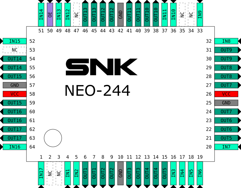

Sitze hier gerade vor einem PCB aus den früheren 90'er Jahren, ist ein
Arcade Spielautomat (Neo Geo MV4FS).
Diese Version des PCBs hat ASIC verbaut als Buffer oder Multiplexer,
sind aber nix weiter als übliche Logic ICs integriert.
In meinem konkreten Fall geht es um den sog. NEO-244:
https://wiki.neogeodev.org/index.php?title=NEO-244
Das sind ein paar 74244 Buffer integriert, im Bild sieht man die
Eingänge, jeder davon geht auf zwei Ausgänge.
Hier mal eine andere Variante des PCBs (mi mehr Slots), da sind noch
diskrete Logik ICs verbaut worden:
https://wiki.neogeodev.org/index.php?title=SLOT6_board
Leider konnte ich nirgends rausfinden um welche Variante des 74244 es
konkret geht, bei einem meiner NEO-244 sind insg. 7 Eingänge - und damit
14 Ausgänge - defekt.
Wie gesagt, ich hab keine Details zu den verwendeten 74244, ich vermute
mal das waren entweder LS oder HCT.
Laut Wikipedia konnte sowohl HCT und LS nur 8mA als Last treiben pro
Ausgang, wenn ich das richtig lese:
https://en.wikipedia.org/wiki/7400-series_integrated_circuits#7400_series_derivative_families
Ich hab jetzt hier 74HCT244PW von NXP im TSSOP-20 Gehäuse, das DB (siehe
Anhang) sagt wohl dass der pro Ausgang 20mA treiben kann, wenn ich das
richtig lese?
Mir geht es darum, ob ich wirklich zwei 74HCT244PW verbauen muss, oder
ob einer reicht um die "alten Typen" die wohl jeweils nur 8mA treiben
konnten zu ersetzten?
In meine Leichtsinn ignoriere ich mal die unterschiedlichen Propagation
Delays etc.
Danke :)

von Frank K. (fchk)
> richtig lese?
Das hast Du aus den "Limiting values", oft auch "Absolute maximum
values" genannt. Das sind die Betriebswerte, die der Chip kurzzeitig
aushalten kann und gerade noch nicht sofort kaputtgeht. Das sind
ausdrücklich keine empfohlenen Werte für den Dauerbetrieb. Die findest
Du weiter unten unter "Recommended operating conditions". Nur mit den
empfohlenen Werte designst Du.
Lies hier über die verschiedenen Logikfamilien:
https://www.ti.com/lit/sg/sdyu001ab/sdyu001ab.pdf
Wenn Du mehr als 8mA brauchst, wäre beispielsweise ABT eine Wahl:
https://assets.nexperia.com/documents/data-sheet/74ABT244.pdf
Wobei ich die früher nie in alten Rechnern gesehen habe.
fchk

von Michael B. (laberkopp)
> konkret geht
Dein Slot6 board sagt F und LS, also noch vor der HCT Zeit.
Ich denke, du kannst sie durch HCT ersetzen, die mögen zwar bessere
Abblockung benötigen, aber warum sollen die alten Boards schlecht
abgeblockt sein.
Die Frage ist eher, ob man 2 für 16 Leitungen verwendet, oder gar 4 und
damit jedem Ausgang einen einzelnen Treiber, die nur an den Eingängen
parallel geschaltet sind.

von Jens G. (jensig)
Nein, da sind höchstens Logikfunktionen integriert, aber nicht ICs.
Mladen G. schrieb:
> Auf diesen PCBs wurden F (bzw. AS), LS und HCT verwendet, kann aber
> nicht sagen welche konkret in dem ASIC stecken.
Aber vielleicht redest Du auch nur über die äquivalente Funktionalität
wie bei einem/mehreren 244 im ASIC?
Letztendlich kann keiner wirklich genau sagen, ob das Ding irgendwie mit
einer der Logik-Familien auf Ebene der Technologie verwandt ist, solange
wir nicht wissen, was für ein ASIC da im Einsatz ist.
Aber wenn du die Funktion dieses Dingens kennst, und weißt, welcher
Eingang mit welchem Ausgang wie verknüpft ist, dann nimm einfach die
HCT- oder ABT-Dinger, wenn es wirklich auf einen höheren Lastfaktor
ankommt. Letzterer ersetzt dann auch zwei LS recht lässig.

von Mladen G. (mgira)
Genau, fünf 74244 in jedem "NEO-244".
Im dem Model das ich habe, ist auch ein ASIC drinnen bei dem konkret die
Rede von 74HC253 ist: https://wiki.neogeodev.org/index.php?title=NEO-253
Daher dachte ich es wäre möglich dass die 244 ASIC auch die HC/HTC
Variante sein könnten, zumindest sollte HTC grundsätzlich gehen.
Jens G. schrieb:
> Ist schon schlecht, wenn man µ nicht von m unterscheiden kann (in den
> von Dir markierten Zeilen). Aber da stehen gleich darunter auch paar
> mA-Angaben. Vielleicht reichen die ja auch schon, wenn die dabei
> erreichten Pegel immer noch ok sind (mußt Du selber rausfinden).
Hehe klar ist das schlecht, aber genau deswegen frage ich ja ;)
Danke für die Hilfe, hab jetzt mal einen 74HCT244 verbaut (hatte den
da), die Kiste läuft, messe gleich mal die Pegel, mal sehen ob die
passen.
> abgeblockt sein.
Oh hab deine Antwort übersehen.. ja genau, will mit möglichst wenig ICs
auskommen, ein ASIC besteht aus fünf 74244, da wird es eng, wenn ich
stattdessen mit der hälfte auskomme hilft das schon sehr.
Nicht alle Puffer sind defekt, ein paar gehen noch, bei dem den ich hier
hab ist quasi "eine hälfte tot".

von Foobar (asdfasd)
Geht es bei dem Einsatz von doppelten Ausgängen denn tatsächlich um die
Steigerung der Treiberleistung oder nicht eher um die Entkopplung der
einzelnen Slots?
Wenn ich eh einen ASIC baue, kann ich auch die Treiberleistung der
Ausgänge erhöhen und bräuchte nicht mehrere Ausgänge.  Wenn es aber um
die Entkopplung geht, komme ich um mehrere Ausgänge nicht herum.
> einzelnen Slots?
Scheint um letzteres zu gehen, wenn man sich das Symbol des Dingens
anschaut. Jeder Eingang ist nur einmal da, jeder Ausgang doppelt.
> einzelnen Slots?
guter Punkt mit der Entkoppelung
die Inputs kommen jeweils vom einem konkreten Slot, d.h. die sind
entkoppelt, die Ausgänge gehen auf weitere IC (68k, Z80, ASIC und Logic
ICs) auf dem Mainboard.. wenn ich da nur einen Treiber verwende, sind
die nicht entkoppelt so wie ursprünglich entworfen
hm.. werde da wohl nicht rumkommen zwei 74HCT244PWR zu verbauen
schade, die Pegel waren alle okay, kein nennenswerter Unterschied
zwischen Ein-/Ausgang, alles wie bei den originalen ASIC
auf den ersten Blick läuft die Kiste, ist dann aber nicht stabil, sound
fehlt grösstenteils und das variiert je nach Slot, kann auch andere
Ursachen haben, werde aber erstmal noch so ein 244 break out board
basteln
darum geht es übrigens
mainboard: https://wiki.neogeodev.org/index.php?title=MV4F
slot daughterboard (mit den ganzen Treibern und Multiplexern):
https://wiki.neogeodev.org/index.php?title=SLOT4FT
