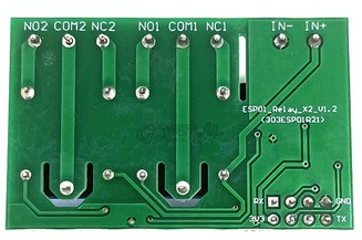

Habe das nachfolgende Teil auf Aliexpress gefunden. Theoretisch müsste
der ESP ja neu (für meine Zwecke) programmierbar sein (VC mit
.platformio) über USB UART Wandler (habe ich).
Hat da schon 'mal jemand bei diesem Teil gemacht oder gibt es sonstige
Bedenken?

Ja, das geht. Man kann z.B. den ESP8266 aus seiner Fassung nehmen und
getrennt programmieren, wenn es das Modul nicht zulässt. Allerdings
solltest du mit diesen Relais nur Spannungen <120V schalten. Für unser
230V-Netz sind die Relais nicht geeignet!

Ich habe mit diesem Board keine Erfahrung, möchte dennoch meinen Senf
dazu loswerden: Ich finde die Produktbeschreibugn sehr schlecht. Damit
kann man nur etwas anfangen, wenn man bereits ähnliche Produkte kennt.
Weder die Stiftleiste, noch die Stromaufnahme ist dokumentiert.
Stattdessen dies:
"Mode 1: mobile phone is directly mounted on WiFi module.
Mode 2: mobile phones and WiFi modules are equipped on routers
simultaneously
Additional function: it can also be used as USB relay when ESP-01 is
pulled out."
Auf den Bilder ist aber weder ein Mobiltelefon auf das Board montiert,
noch sehe ich da einen USB Anschluss. Gehen wir mal davon aus, dass
"montieren" eigentlich "verbinden" heißen soll, und dass statt USB wohl
UART gemeint war.
"In an open environment, the maximum stable transmission distance is
100M when the mobile phone is mounted on the WiFi module."
Never ever stimmt das. Die Dinger schaffen in der Praxis nur 5-10 Meter.
"Dissipation Power 10A"
Hoffentlich trifft das nicht zu.
"For IOT Smart Home Phone APP Controller...
The use of Smartcongig technology in the mobile phone on the APP ESP-01
WiFi module to complete the account and password configuration,
configured username and password memory function."
Smartcongig technology? Klingt so, als bräuchte man dafür eine extra App
auf dem Smartphone.
Immerhin sind die Kommandos für die Ansteuerung der Relais in den Q&A
dokumentiert:
Open the first relay: A0 01 01 A2
Close the first Relay: A0 01 00 A1
Open the second relay: A0 02 01 A3
Close the second Relay:A0 02 00 A2
Dass heißt wohl, dass die UART Schnittstelle des ESP mit dem STM8
verbunden ist, der diese Byte-Sequenzen interpretiert. Ich frage mich,
warum sie diese beiden Relais nicht einfach direkt an das ESP Modul
angeschlossen haben. Genug I/O Pins hat es ja.
Ich vermisse auf dem Board einen 100µF Stützkondensator für das ESP
Modul. Erfahrungsgemäß laufen die ohne diesen Kondensator nicht stabil.
Beim NodeMCU Board war man noch nicht so geizig. Wobei: Vielleicht haben
die ja einen ganz besonderen Spannungsregler verwendet, der Wunder
bewirkt.

Vielleicht wär sowas eine Alternative für den TO:
https://www.aliexpress.com/item/1005003988033917.html
Kein zusätzlicher STM8 o.Ä, so wie's aussieht direkt von den GPIOs auf
Transistoren.
Ob genug Kondensatoren für den ESP verbaut sind, sieht man leider nicht.
Aber die Ausfräsungen um die Relais-Pins lassen zumindest erhoffen, dass
sich da jemand um Isolationsabstände Gedanken gemacht hat...

Aber ich bevorzuge die 12 Volt Spannungsversorgung ... die liegen schon
am Montageort. Ein vorgeschalteter StepDown wäre eine zusätzliche
mögliche Fehlerquelle.
Ich schalte 12 Volt Schütze (Rolladen) in einer alten defekten
ELV-Rolladensteuerung mit diesen beiden Relais.
Dadurch sicherheitstechnisch kein Problem.
Danke & Gruß
von Oliver S. (phetty)
Dieses Board sieht mir vom Aufbau her sauberer aus als das
Experimentierboard wo ein ESP-1 aufgesteckt wird:
€ 4.49 | ESP8266 ESP-12F WiFi AC 250V/DC 30V 2 Channel Relay Module
Wireless Development Board for Arduino Smart Home
https://a.aliexpress.com/_EyHhV€
https://a.aliexpress.com/_EyHhV8383
Ich würde dann Tasmota flashen, das hat schon Funktionen für Rolläden
wie interlock.
