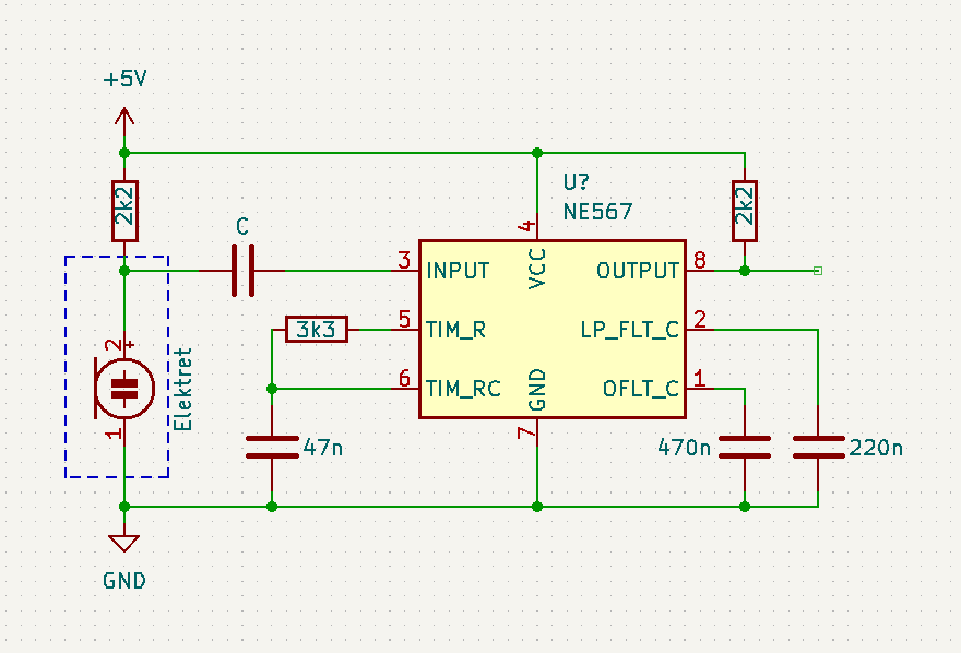

Liebe Leute,

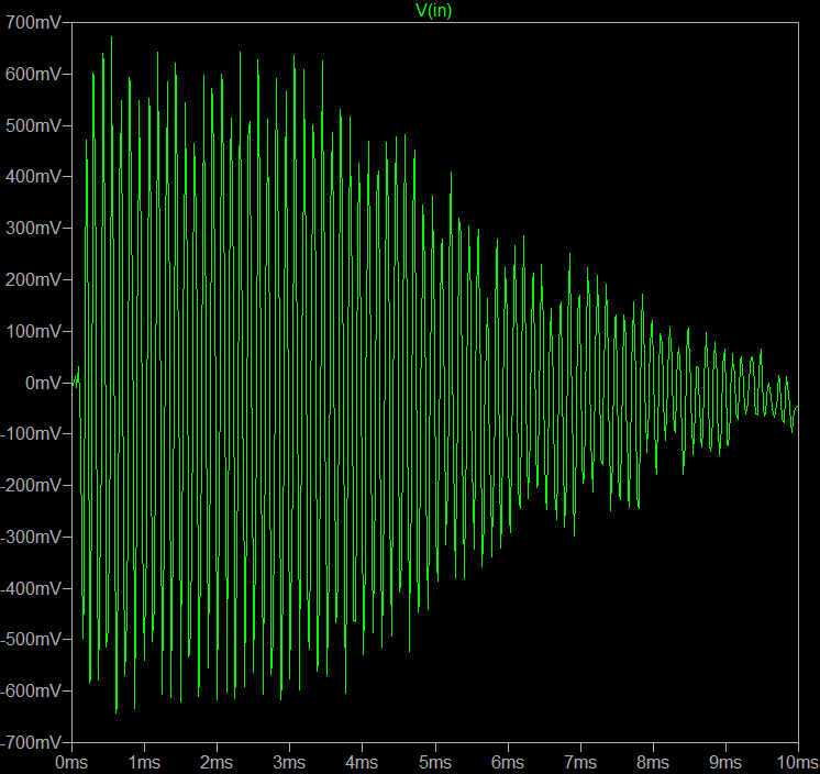

für ein Kunstprojekt, bei dem ESP8266 WS2812B-Ledstreifen ansteuern,
soll zusätzlich ein bestimmter Ton (ein Ping, ~8kHz, ~10ms, siehe
Anhang) trotz Nebengeräuschen erkannt werden. Das WLAN des ESP8266 ist
dabei aktiv. Die WS2812B werden mit der NeoPixelBus-Bibliothek
(https://github.com/Makuna/NeoPixelBus) über I2S und DMA angesteuert.
Elektret-Module mit MAX4466 und MAX9814 sind vorhanden. Einzelne
Elektret-Mikrofonkapseln und NE567D sind im Zulauf. Gibt es noch andere
Optionen?
Der ADC des ESP8266 scheint ungeeignet zu sein, da er bei aktivem WLAN
nur 1kHz Samplingrate hat?
Statt analoger Mikrofone könnte ich INMP441-Module verwenden und das
Signal digital filtern, z.B mit dem
https://de.wikipedia.org/wiki/Goertzel-Algorithmus. Aber kann ich auf
dem ESP8266 sowohl I2S-Ausgabe mit DMA als auch I2S-Empfang mit DMA
gleichzeitig nutzen?
Eure Ideen und Ansichten?

Analog kommt nicht in Frage? Schon der NE567 könnte das wohl.

Due koenntest eine FFT machen und dann das Bin bei 8khz naeher
betrachten.
Es waere vielleicht auch klug vorher im Analogbereich einen
Bandpass zu haben oder sogar eine ALC damit du mit dem Dynamikbereich
der Umgebung besser klarkommst.
NE567 sind im Zulauf. Allerdings wäre das Abklingverhalten als
zusätzlicher Filter schon interessant.

Die Art des Geräuschs ist durch das Objekt vorgegeben. Je nach Modell
variiert die Frequenz zwischen 7850Hz und 8000Hz, und die Lautstärke
variiert auch ein wenig.

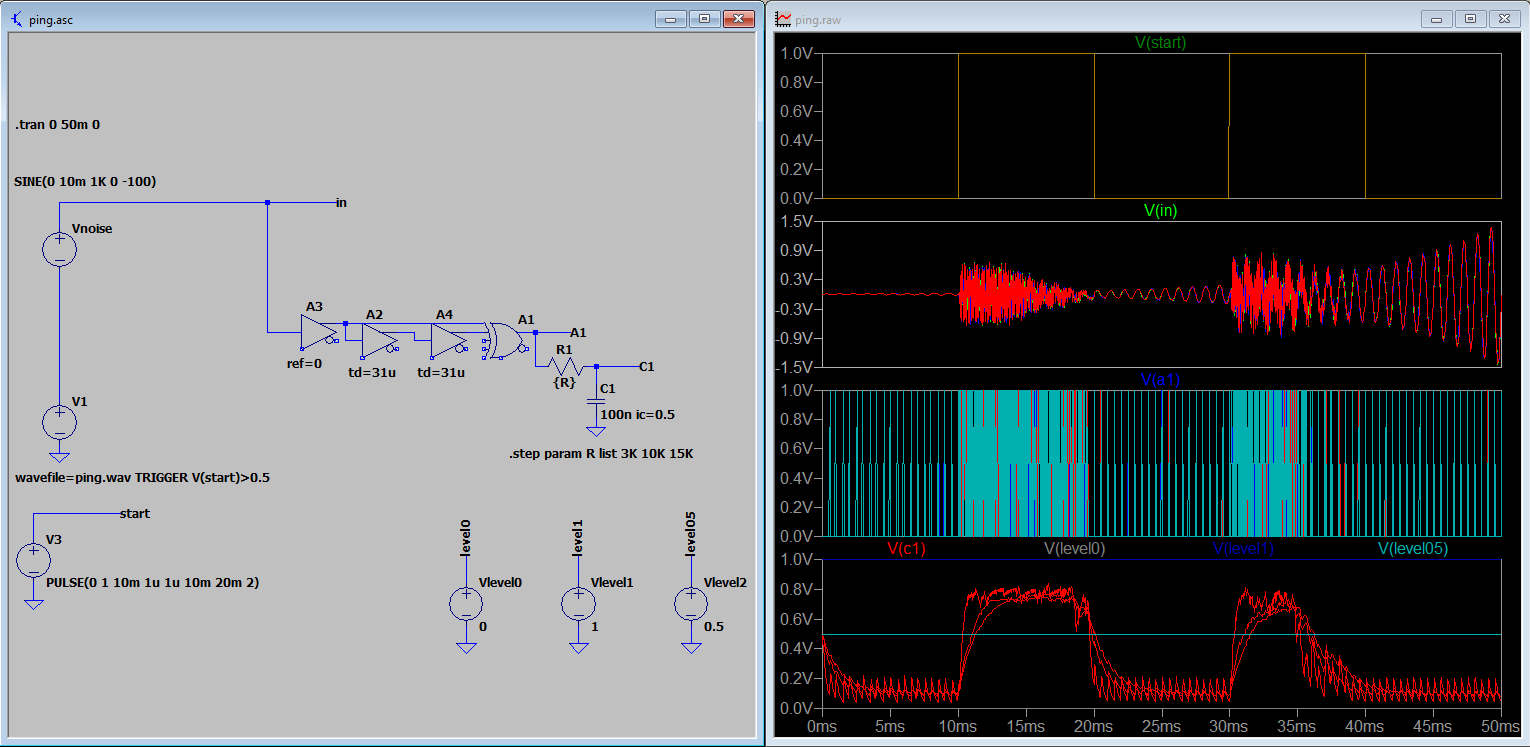

Hier mal ein Vorschlag. Kaum Aufwand notwendig. Sind paar Tricks drin
zum Lernen. Mit einem Bandpaß am Eingang wäre das Ergebnis dann noch
besser.
Downsampling mit 1kHz Abtastrate würde mit normalen Filtern nicht
funktionieren, da das Signal zeitlich zu kurz ist.

von Klaus H. (hildek)
Abdul K. schrieb:
> Sind paar Tricks drin zum Lernen.
Ja, offenbar welche, die ich noch nicht kannte und auch keine Infos in
der Hilfe dazu gefunden habe: wavefile=ping.wav TRIGGER V(start)>0.5
Zu der Triggerfunktion fand ich nichts ...
Vielleicht gibst du mir einen Tipp?

Klaus H. schrieb:
> Triggerfunktion
Die ist auf ltwiki beschrieben.
Danke.
Abteilung "Undocumented LTspice" 😀

von Sebastian W. (wangnick)
Liebe Leute,
hier ein kurzer Fortschrittsbericht, und eine sich daran anschließende
Frage.
Ich habe die ESP8266-Software so umgestellt, dass die
NeoPixelBus-Bibliothek jetzt UART anstatt I2SO zur Ausgabe des
WS2812B-Bitstroms nutzt. So kann ich das INMP441-Mikrofon an I2SI
anschließen und eine Samplingrate des vierfachen der Suchfrequenz
verwenden, so dass der Goertzel-Filter tatsächlich nur Additionen
verwendet. Das funktioniert so weit. Allerdings kämpfe ich immer noch
mit zwei Problemen, a) dem Verlust der seriellen Ausgabe von
Lognachrichten, und b) dass der OTA-Update von Software über das WLAN
anscheinend nicht mehr funktioniert.

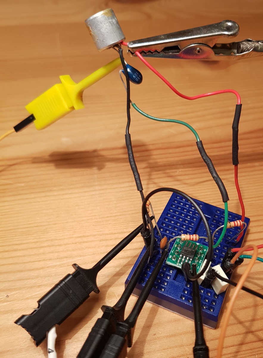

Parallel dazu sind NE567D als LM567CM
(https://www.reichelt.de/de/de/ton-dekoder-1-schaltkreis-so-8-ne-567-d-smd-p18804.html)
angekommen, und ich versuche die Tonerkennung auch damit zu realisieren.
Ich scheitere bisher allerdings daran, ein Ausgangssignal zu erzeugen.
Anbei meine jetzige Schaltung und eine Aufzeichnung der (fehlenden)
Reaktion auf einen meiner Pings.
Was mache ich da falsch? Der Oszillator läuft mit 7890Hz. Das Signal hat
7910Hz und auch über ~50 Zyklen einen Hub >100mV. Ist das Signal
trotzdem zu kurz und/oder zu schwach?
LG, Sebastian

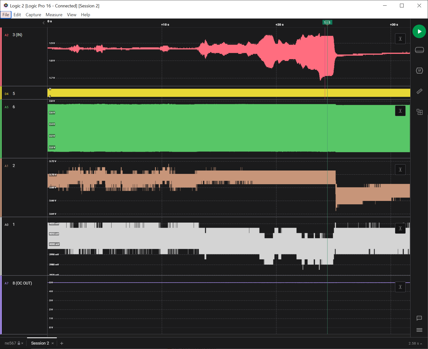

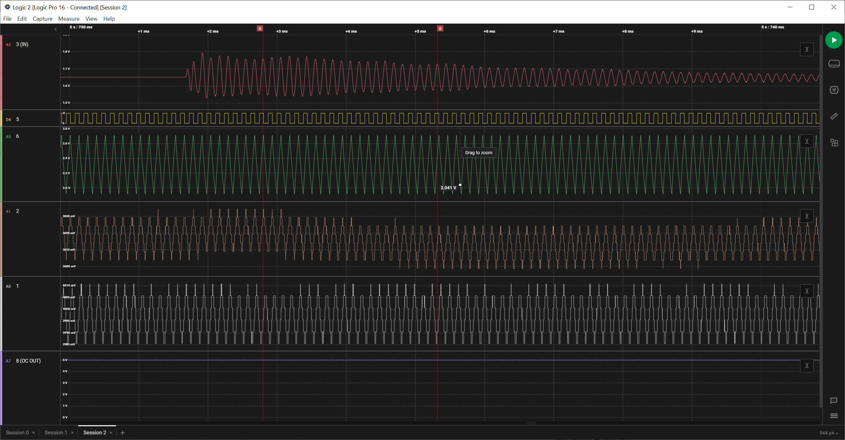

Keiner?
Ich habe den 47nF-Keramikkondensator gegen einen Folientyp getauscht,
und parallel zu dem 3k3-Widerstand noch einen 18k-Widerstand verbaut. fO
ist jetzt unangeregt recht stabil bei ~8kHz.
Wenn ich mit einem Samsung S8 über Phyphox einen 7960Hz-Ton erzeuge und
direkt an das Mikrofon halte, bekomme ich einen Spannungshub von 230mV
an Pin 3, also ~80mVrms. Die PLL lockt auch wieder zügig auf das Signal.
Dennoch fällt der Pegel an Pin 1 nur um ~20mV ab, und Pin 8 schließt
nicht zu GND.
Wieso nicht?
LG, Sebastian
Mach mal einen langsamen Sweep. Vielleicht stimmt Mittenfrequenz oder
Bandbreite nicht.
Ich kann's nicht nachvollziehen ohne 567.
> Bandbreite nicht.
Gute Idee. Ich werde berichten ...
LG, Sebastian
Abblockkondensator fürs IC fehlt anscheinend auch.
> Bandbreite nicht.
Sweep hat einen ersten Treffer auf Pin 8 gebracht. Die eigentliche
Ursache scheint aber der zu geringe Eingangspegel der Kapsel gewesen zu
sein. Ich habe jetzt stattdessen ein MAX4466-Elektret-Mikrofonmodul
(Schaltplan ähnlich
https://github.com/adafruit/Adafruit-MAX4466-Electret-Mic-Amplifier-PCBs/blob/master/Adafruit%20MAX4466%20Mic%20Amp.sch)
über 1nf an Pin 3 angeschlossen, und jetzt reagiert Pin 8 auch nach
einigen wenigen 1Vpp-Wellen wie erwartet.
Notiert.
LG, Sebastian
Da stimmt doch was nicht. Im NXP DB steht ab 20mVrms am Eingang.
Dahinter kommt noch ein Scopebild mit 100mVrms.
Leider gibt es für den Chip wohl kein Spice-Modell.
Ich hätte bei den internen Gilbert-Mixern eher so 1mV erwartet.
Erklärbar wäre das nur mit Breitbandstörern, denn das detection limit
für ne PLL ist -6dB. Rauschen sieht man aber nicht in deinem
Eingangssignal.
