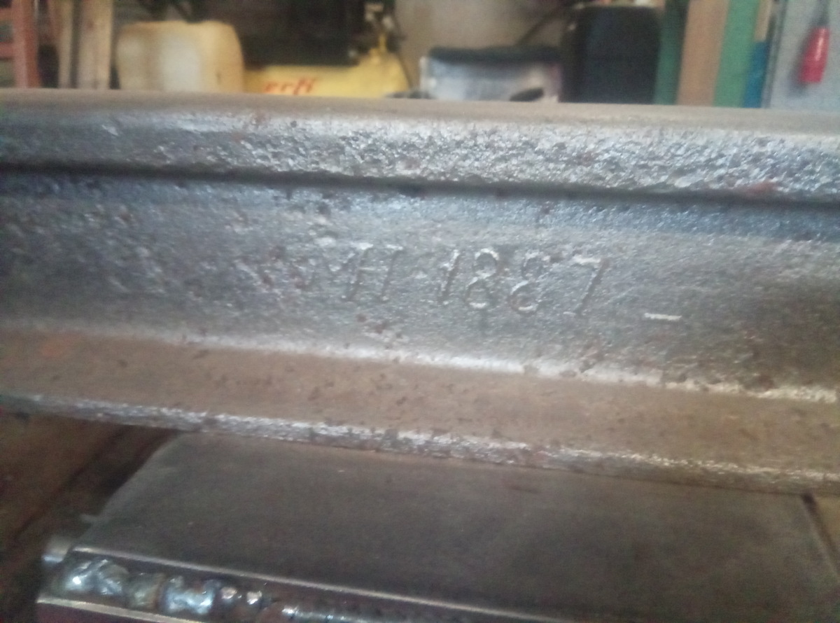

MEANWELL-Netzteil, 5V / 90 A. Erstes Testobjekt war ein Stück
Bahnschiene, war seit Kriegsende im Boden. Maxhütte, 1887. Selbst mühsam
dem Boden entrissen weil dem Fundament im Wege. 12 Std bei etwa 50 A,
Elektrolyt Natronlauge. Alle 2 Std Bürsten. Ergebnis siehe oben.  Viell.
stell ich bei Gelegenheit einen Bericht unter Projekte ein.
