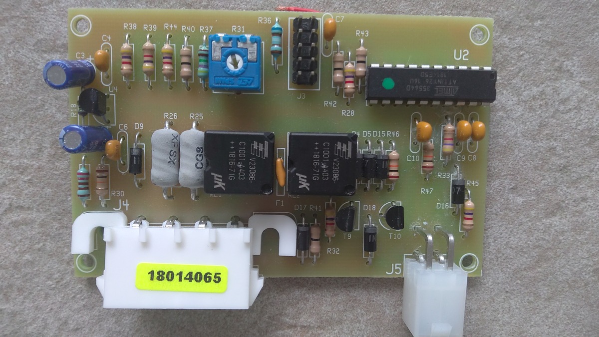

Es müsste doch ein Relais Modul geben wo schon ein Microcontroller
implementiert ist der diese Funktionen übernimmt. Ist ja vom Prinzip her
nicht viel anders als ein Schreibtisch der hoch und runter fährt oder?

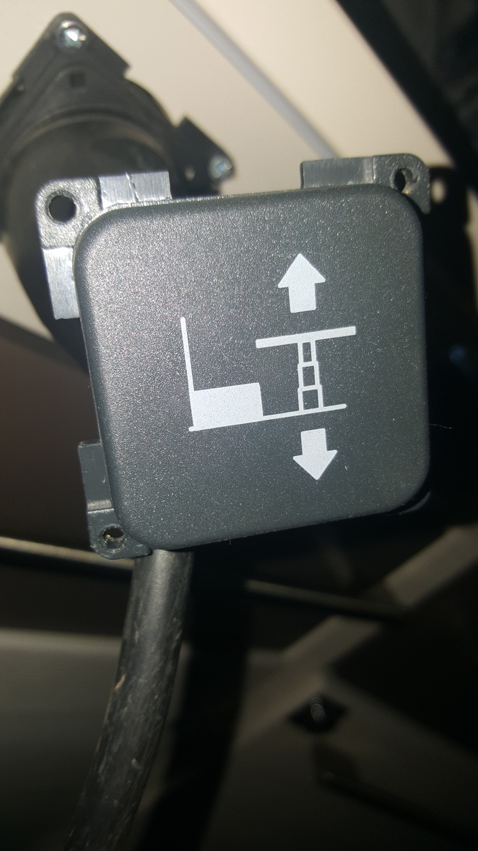

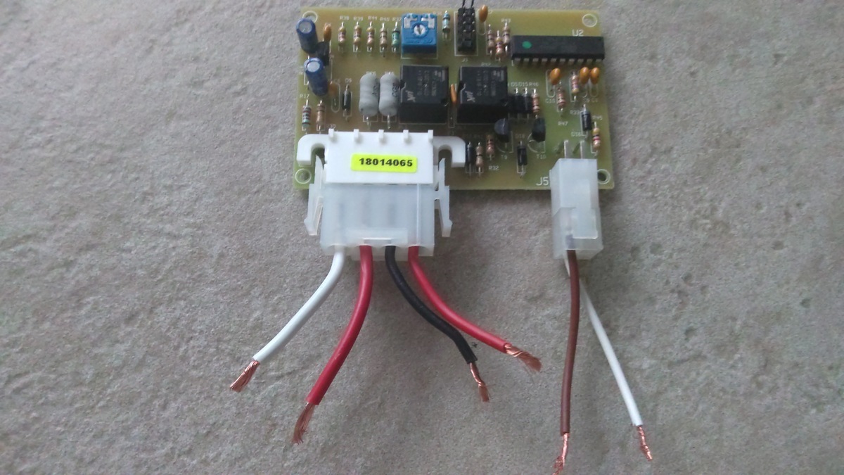

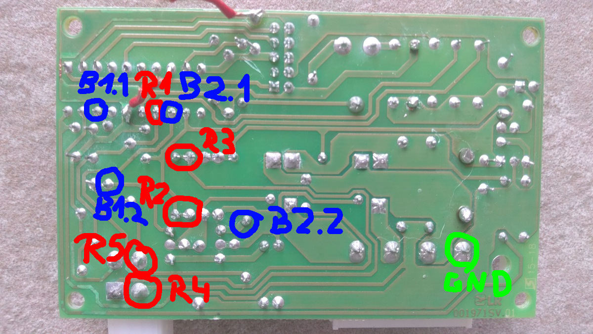

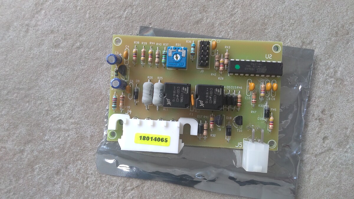

Ich hänge zur besseren Orientierung ein paar Bilder dran.

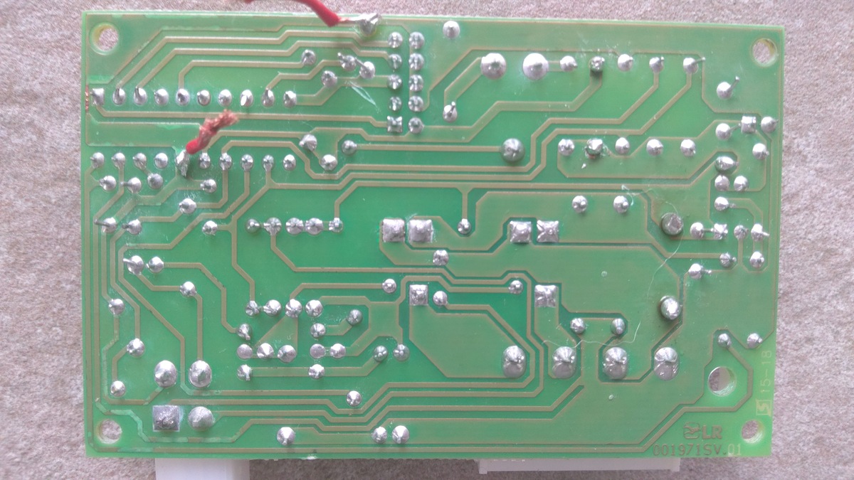

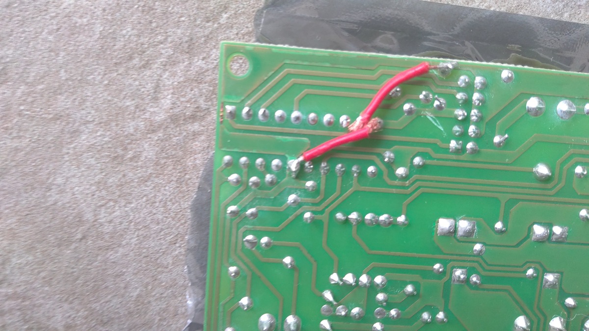

Auf der Rückseite sieht man das die Platine durch ist. Ich habe dann
diese Bruchstelle durch ein Kabel gebrückt. Die Ader geht zum
Controller.
Wenn ich Strom drauf gebe und die Kabel erbinde dann höre ich die Relais
klicken. Diese werden nach kurzer Zeit warm.

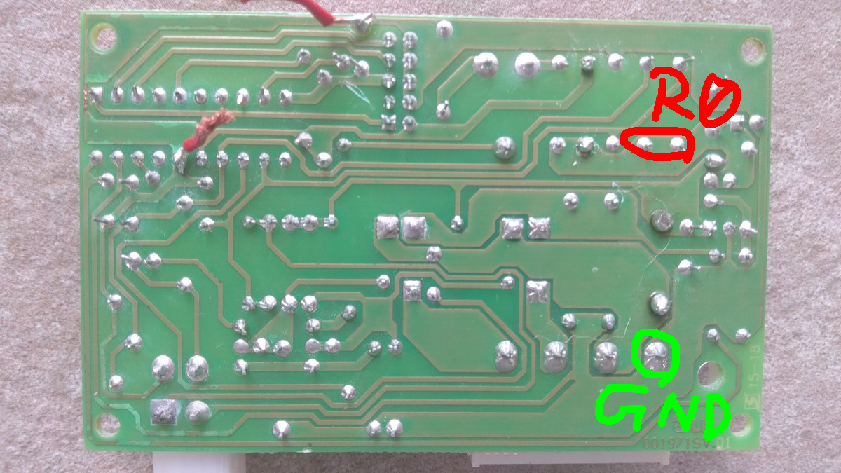

von H. H. (Gast)
Bernd schrieb:
> Fertig programmierte gibt es nicht?
Nein.
Bernd schrieb:
> Bringt mir dieses Teil zum Ziel?
Nein.
Evtl ist ja der µC gar nicht kaputt.
Poste doch mal ein Foto der kompletten Lötseite.

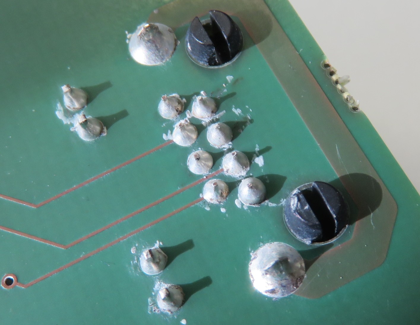

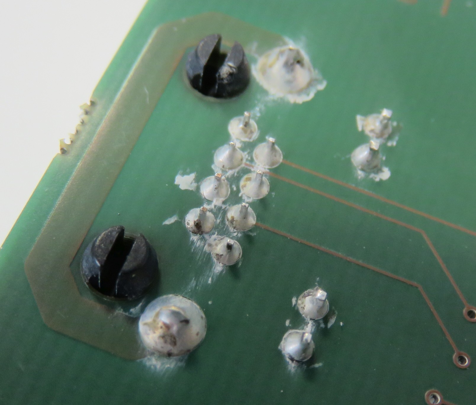

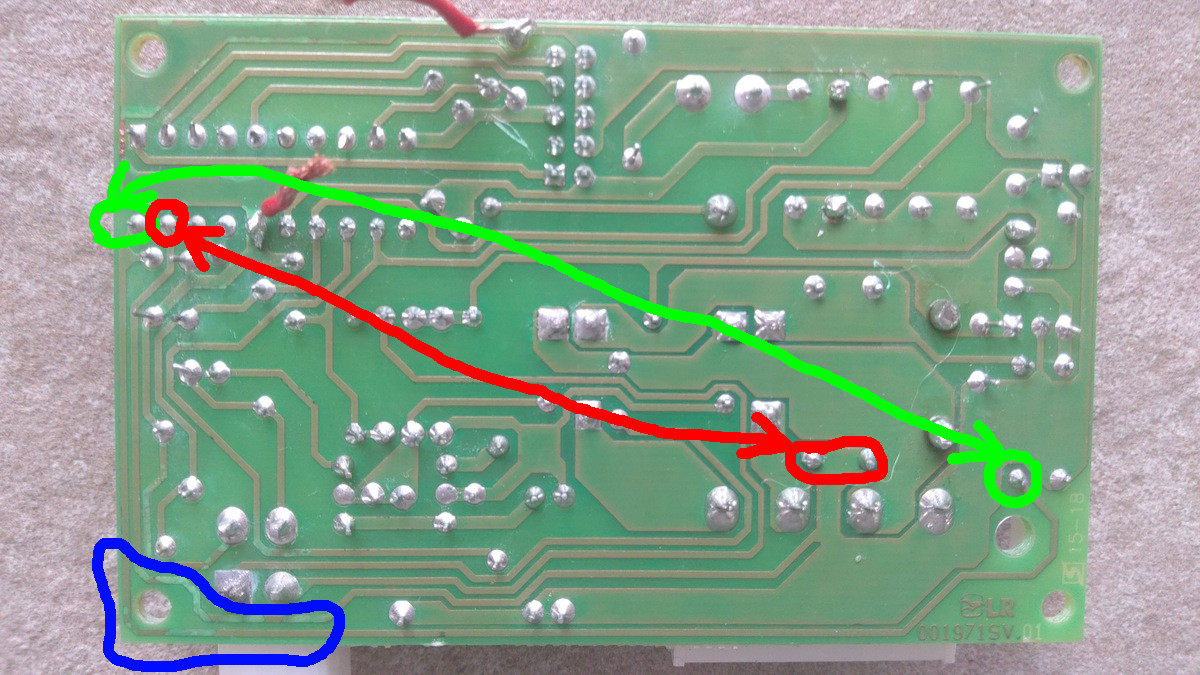

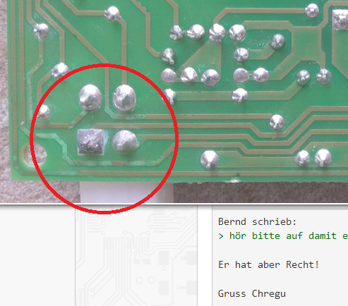

von Thorsten S. (thosch)
Die eingekreiste Stelle / Leiterbahn sieht verdächtig aus, als wäre da
zuviel Strom geflossen...
Hat die überhaupt noch Verbindung?
Und die beiden roten Drahtbrücken, woher stammen die?
Deren Lötstellen an den Controller-Pins sind nicht gerade fachgerecht
ausgeführt, da droht Kurzschlußgefahr durch lose Einzeldrähte der Litze.
von Bernd (bernhartz1)
Richtig das ist kein Durchgang, deshalb habe ich das rote Draht
eingelötet damit wieder Kontakt da ist. Habe das Draht wieder getrennt
da die Relais warm geworden sind.

von Mario P. (mario_71950c)
Über R25 und R26 wird der Motorstrom erfaßt und bei Überschreiten eines
Sollwertes abgeschaltet. Das Ding hat keine Endschalter.
J3 ist die Programmierschnittstelle, 10-poliger ISP-Anschluß.
J4 ist Stromversorgung und die geschalteten Leitungen zum Motor.
Bleibt für J5 nur die Verbindung zu den Schaltern. Da J5 aber 4-polig
ist, widerspricht dies der Angabe des TO, daß hier eine
2-Draht-Verbindung zu den Schaltern besteht.

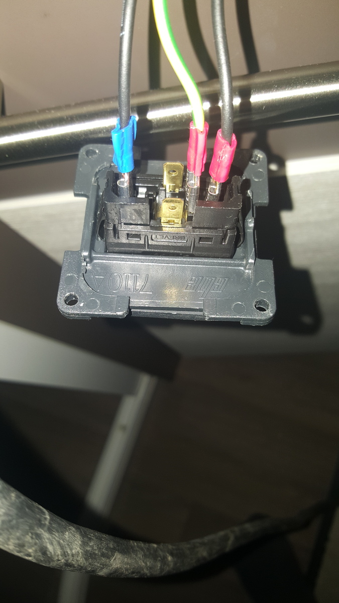

So Leute, danke für die rege Anteilahme.
Anbei ein Bild.
Von Links, Weiß-Minus Rot-Plus beides von der Aufbaubatterie
Schwarz- Motor Rot Motor  Braun und Weiß Schalter / Wippe

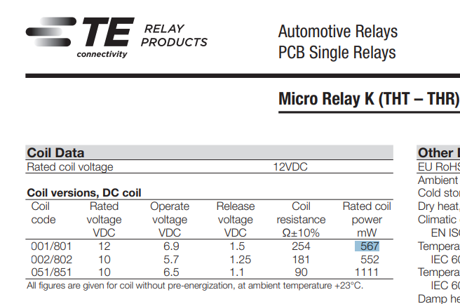

Die Relais sind für 12V ausgelegt. Wenn die Aufbaubatterie auch eine
12V-Batterie ist, sehe ich keinen Grund für eine übermäßige Erwärmung.
Möglicher Weise ist diese Erwärmung bei diesen KFZ-Relais normal.
Wie hoch ist der Strom, der durch Deine Drahtbrücke fließt, wenn Du die
Verbindung wieder herstellst?
Wird der µC warm, wenn Du die Brücke wieder herstellst (wahrscheinlich
µC defekt)?
Schalten beide Relais gleichzeitig (ist ein Fehler, wahrscheinlich µC
defekt)?
Schalten die Relais (eines oder beide), wenn keiner der Schalter
gedrückt ist oder das Kabel zu den Schaltern abgezogen ist (ist auch ein
Fehler, wahrscheinlich µC defekt)?
Sind bei den Schaltern weitere Bauelemente wie ICs, Widerstände oder
Dioden verbaut? (möglichst mit Bild)
Welche Messmittel hast Du (Multimeter, Oszilloskop)?
Hallo Mario,
In den Schalter ist nichts weiter verbaut.
Ziehe den Stecker zur Schaltwippe mal bitte von der Platine/Steuerung
ab. In diesem Zustand ermittle dann den Widerstand zwischen den beiden
standardmäßigen Leitungen zur Schaltwippe in der original-Verdrahtung
des Schalters. Das dann jeweils in den 3 Schaltstellungen Aus, hoch und
runter. Dann tausche die beiden Anschlüsse am DMM und wiederhole die
Messung. Es müssen sich also 6 Meßwerte ergeben. Hiermit möchte ich
untersuchen, wie über nur 2 Leitungen die Stellung der Schaltwippe
erkannt wird.
Bernd schrieb:
> Wenn ich die angelöteten Kabel wieder verbinde dann klicken sofort
> beider Relais ohne das ich den Schalter betätige.
Messe bitte den Strom, der durch die angelöteten Kabel bei Verbindung
dieser Kabelenden fließt (einfach DMM auf Strommessung und dann zwischen
die angelöteten Kabel anschließen). Ich vermute hier einen Strom im
Ampere-Bereich, der auf einen Defekt hinter dieser Verbindung hinweisen
würde und auch eine Erklärung für die unterbrochene schmale Leiterbahn
sein kann.
Die folgenden Messungen mache bitte mal bei wieder verbundenen
angelöteten Kabeln:
Messe die Spannungen an den im Anhang 'Spannungen Relaisansteuerung &
Schaltwippe.jpg' eingezeichneten blauen und roten Messpunkten gegenüber
dem grün markierten Bezugspotential (minus Batterie). Die Buchstaben
haben keinerlei tiefere Bedeutung und sind frei aus dem Bauch heraus
gewählt. Sie dienen nur der Unterscheidung und Zuordnung der gemessenen
Spannungswerte.
Mit den Werten an den blauen Meßpunkten möchte ich die Funktion der
Relaisansteuerung untersuchen.
Zusätzlich zu den Spannungen: Schaltet jeweils eines der Relais, wenn Du
die Punkte B1.1 oder B1.2 mit dem Betugspotential Grün direkt verbindest
(nur kurz antippen reicht)? Wenn ja, dann ist die Ansteuerung der Relais
über die Transistoren schon mal unverdächtig.
Bei den Spannungswerten an den roten Meßpunkten möchte ich die Funktion
der Schaltung zur Auswertung der Schaltwippe ermitteln. Führe die
Messung mal für die folgenden Zustände aus:
- abgezogener Stecker der Schaltwippe
und bei angeschlossenem Stecker für
- nicht betätigte Schaltwippe
- Schaltwippe betätigt für 'hoch' und
- Schaltwippe betätigt für 'runter'.
Prüfe bitte weiterhin die beiden im Anhang
'Leiterbahnen_Strommessung.jpg' rot und grün eingezeichneten
Verbindungen. Hier muß Durchgang vorhanden sein, also ein Widerstand im
Bereich weniger Milliohm. Falls nicht, muß auch da eine Leiterbrücke
gezogen werden. Über diese beiden Verbindungen wird der Spannungsabfall
über die beiden Shunt-Widerstände und damit der Motorstrom vom µC
ermittelt. Ist aber eine von der Schaltwippe getrennte Baustelle.
Die Spannung R0 gegenüber dem Bezugspotential bitte auch noch.
Und wird der µC warm, wenn die angelöteten Kabel wieder verbunden
werden?

> dann höre ich die Relais klicken. Diese werden nach kurzer Zeit warm.
Die müssen zwingend warm werden, denn die haben laut Datenblatt bis zu
2/3 Watt Verlustleistung.
Vogelwild.
Ich hätte da vor dem Herumfrickeln wenigstens mal die Leiterplatte
gründlich sauber gemacht und die weißen Verschmutzungen entfernt. Diese
"Schleier" sind nämlich je nach Luftfeutigkeit mehr oder weniger
leitfähig.

von Uli S. (uli12us)
Wenn ich mir das erste Foto so anschaue und davon ausgehe, das wurde
genauso wieder angelötet, dann hast du da mindestens 2 falsche
Verbindungen, wenn nicht noch nen Kurzschluss zusätzlich gebaut.
Auf dem letzten Foto gehören die beiden dort abgeschnittenen roten
Drähte einfach nur verbunden, bzw natürlich durch ein durchgehendes
Stück ersetzt.
Uli S.:
Das Foto ist aus einer etwas ungünstigen Perspektive aufgenommen. Die
beiden roten Drahtstücke sind die Reste der von Dir beschriebene
Verbindung. Diese Verbindung wurde vom TO wieder aufgetrennt, weil bede
Relais gleichzeitig angeogen haben, obwohl keine Taste gedrückt wurde.
Es liegt also eine Fehlfunktion der Schaltung vor.
Hallo Mario,
zuerst habe ich die Wippe wieder original angeklemmt. Ich habe vergessen
zu erwähnen das in der Mitte Plus angeklemmt ist. Beim betätigen der
Wippe wird einmal Braun und einmal Weiß verbunden. Sorry das ist
natürlich wichtig für dich zu wissen.
Ich komme deshalb gleich zum 2 Absatz.
Wenn ich den Strom des getrennten Kabels messe sind es 2,1
Bein zusammenführen des Kabels klicken die Relais einmal und werden auch
nicht warm. Ich kann nicht feststellen welches der Relais klickt. Ich
denke es sind alle beide.
Beim verbinden der Punkte B1.1 u. B1.2 passiert nichts.
Messung abgezogener oder angesteckten Stecker sind die Werte gleich.
        B1.1=0 R.1=2,17 B2.1=0  R3=1,9  B1.2=0  R2=2,16  R5=1,92
R4=1,92
Schalter Hoch: R.1=3,4                                   R5=13,6
Schalter run.:                  R3=3,4
R4=13,6
Wenn ich B2.2 und GND verbinde / Messe geht der Tisch runter
Spannung Mikrokontroller 5,3
Durchgang ist vorhanden, Wert 0,1
von Rainer W. (rawi)
Auf dem Bild vom Mario "Spannungen_Relaisansteuerung___Schaltwippe.jpg"
Habe ich die Messung von R2 (Rot) und B2.2 (Blau) durchgeführt. Dabei
hat sich der Tisch einmal hoch bei R2 bewegt und runter bei B2.2
Anbei ein Bild von oben. Ist es möglich das diese Teile defekt sind?
oder ist es normal das sich der Tisch bewegt?
Am Schalter sind 3 Kontakte belegt. Wo geht der 3. Draht hin?
Bernd schrieb:

> Ich habe auch die Platine mit Isopropanol gesäubert.
Wenn die jetzt gesäubert ist, wie hat die dann vorher ausgesehen?
Denn an dieser Ecke, die von der druchgebrannten Leiterbahn versorgt
wurde, ist nichts, was einen hohen Strom brauchen würde. Da muss also
ein wirklich heftiger Kurzschluss passiert sein. Die Leiterbahnen sehen
auch sehr danach aus, als ob da geraume Zeit einiges an Elektrolysestrom
geflossen wäre.
Das Wasser welches an der Platine gekommen ist war nicht so viel da die
Steuerung etwas über den Boden ist. Sie war aber feucht und ist auch
vollständig trocken gewesen.
Dort wo die Leiterbahn durchgebrannt ist, geht der Kontakt zum
Mikrocontroller. So einen fertig programmiert zubekommen wird es nicht
geben. Darum habe ich schon einmal an den Arduino gedacht. Das
entsprechende Equipment dazu geholt und dann das Ding selber
programmiert. Meine Tochter und Schwiegersohn sind Programmierer. Nicht
auf diesem Gebiet aber wissen schon worum es geht bzw. mehr als ich :-)
> Mikrocontroller.
Ja, klar. Nur darf da niemals so viel Strom fleißen, dass eine
Kupferleitung durchlegiert. Aber wenn da so viel Strom geflossen ist,
dann muss der ja in gleicher Stromstärke irgendwo anders hindurch
geflossen sein. Und wenn dieser Strom durch den µC durch ist, dann haben
die dünnen Bonddrähte da drin sicher verloren.

von Michael B. (laberkopp)
Bernd schrieb:
> Meine Tochter und Schwiegersohn sind Programmierer. Nicht auf diesem

Deine Beschreibung
> Mikrocontroller
passt so nicht. Von wenig Wasser brennt keine Leiterbahn durch, nur von
sattem Kurzschluss, also wenigstens bestem Salzwasser oder gleich
direktem Berühren mit Metall.
Und die durchgebrannte Leiterbahn ist die Masseleitung von J5 nach J3,
da ist eher bei völlig falsch verpolten Aufstecken was abgebrannt.
So ein uC, der Masse um bis zu 12V verschoben zu Eingangspegeln sieht,
mit Strom der zum Durchbrennen von Leiterbahnen reicht, brennt selbst
gern durch.
Das Wasser war nicht dein Problem, sondern das zweite Zusammenstecken.
Da verschweigst du wohl, dass der Stecker erst mal gefunkt hat und
falsch draufsteckte, was du schnell korrigiert hast. Aber die Elektronik
war schneller.

von Axel R. (axlr)
Das ist n Tiny26 mit zwei Transistoren, zwei Relais als Polwendeschalter
und noch zwei Strommesswiderstände, die den Anschlag vom Tisch ermitteln
und ein 78L05 als Spannungsregler.
Die Platine ist ein wenig feucht geworden: ja nun
Alles matte abwischen, saubermachen, elektrolytische Verunreiniungen
wieder korrigieren, neu verlöten (Steckverbinder raus, mitn
Glashaarpinsel saubermachen, wieder einlöten mit Flussmittel!) Den einen
Leiterzug da wieder ganz machen und fertig. Da ist nix kaputt weiter!
Warum auch?

Bernd schrieb:
> Mit einem Glasharpinsel habe ich das nicht gemacht
Ist hier auch nicht nötig.

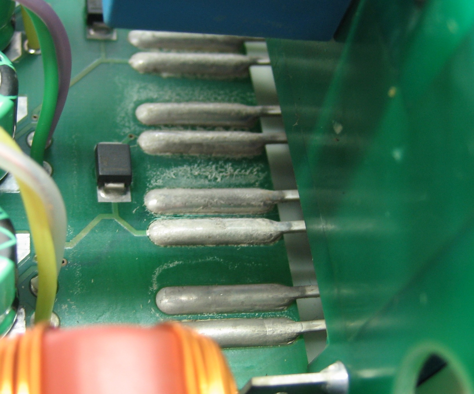

Ich habe hier mal ein paar Bilder, wo wirklich Widerstände im 100
Ohm-Bereich die zuverlässige Funktion beeinträchtigt haben. Davon ist
deine Platine noch weit, weit entfernt.
Mach auch mal die "angefressenen" Leiterbahnen frei von Lötlack. Denn
ich hatte da schon welche, da war nur noch nichtleitendes Kupferoxid
unter dem Lack. Allerdings war dafür eine deutlich längere
Einwirkungsdauer als "beim nächsten Stop" nötig...
