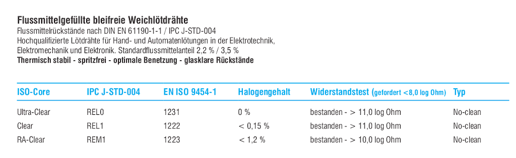

Mein bleihaltiges Lötzinn geht so langsam zu ende und ich suche nun eine
gute bleifreie Alternative.
Durch die Forum suche bin ich auf die Legierung Sn100Ni+ gestoßen.
Nur bin ich noch nicht ganz sicher welches Flussmittel das Lötzinn haben
soll, genauer gesagt welche Aktivität.
Ausgesucht habe ich von Felder das ISO-Core - Ultra Clear, Clear und
RA-Clear. (siehe Anhang)
Nachdem meine Bauteile und Platinen oft mehrere Jahre rumliegen und auch
mit "schwitzigen" fingern angefasst werden ist alles dadurch leicht
oxidiert.
Da mein jetziges bleihaltiges Lötzinn (Stannol HS10) ca. 1 % Halogen hat
und sich die leicht oxidierte Bauteile/Platinen problemlos löten lassen,
frage ich mich nun ob das Felder Ultra-Clear bzw Clear für meine
Bedürfnisse vielleicht zu schwach ist die Oxidschicht zu lösen und es
besser wäre das RA-Clear zu nehmen das < 1,2% Halogen hat.

Ich sehe zwischen 1% und 1,2% keinen wesentlichen Unterschied.
Im Zweifelsfalle kannst du immer noch einen Glasfaserpinsel nehmen und
die Platine vor dem Löten reinigen.
Potenziell sauen dir natürlich halogenhaltige Flussmittel bei späterer
Feuchtigkeitseinwirkung mehr herum als halogenfreie (aber zu viel
Feuchtigkeit vertragen sie ohnehin alle nicht). Für die Atemluft wird's
außerdem besser sein, wenn du nicht gerade eine sehr gute Absaugung hast

Wie geschrieben: wenn das wirklich ein Problem ist, dann kannst du die
Lötstellen mit dem Glasfaserpinsel vorreinigen und/oder einen
Flussmittelstift mit aggressiverem Flussmittel bereithalten.
Für hartnäckige Fälle liegt bei mir immer noch "Löthonig" rum.

Ok, extra schärferes Flussmittel ist eine Idee, ist in dem Löthonig
Halogen enthalten oder ist das nur Kolophonium in Gele Form?

Wenn du willst, Felder ISO-Core Sn100Ni+ "EL", laut Datenblatt
"halogenfrei aktiviert", habe ich hier. Davon kann ich dir gern einen
Schnipsel zum Ausprobieren in einen Briefumschlag stecken.

Das Werkzeug ist wichtiger als die Legierung. Für bleifrei brauchst du
Lötwerkzeug, das die Wärme gut an die Lötstelle bekommt und schnell
nachregelt. Wenn du anfangen musst, die Wärmezufuhr über eine zu hohe
Temperatureinstellung zu erreichen, dann verdampft das Flussmittel zu
schnell.
Ich kann mit dem Ni100+ genauso gut löten wie mit dem (ehemals) Amasan
BF32-3, und selbst die uralte SAC-Legierung aus der Anfangszeit
bleifreier Lote nehme ich "fürs Grobe" (FR4-Gehäuse und sowas).

von Markus (markus1010)
>Geht schon, also Dinge wie Pfostenleisten löte ich damit, aber ja, man
>muss da viel nachschieben. Hat aber den Vorteil, dass du auch immer
>wieder Flussmittel nachschiebst.
Wenn auch Postenleisten damit geht ohne das man 10 Sekunden an der
Lötstelle braucht dann werde ich auch mal 0,5mm Draht nehmen.
Wird sicherlich zu Anfang erst mal ungewoht sein so viel nachschieben zu
müssen.
>Ich würde dir auf jeden Fall noch zu einem Flussmittelstift raten.
Hast Du mir vielleicht einen Tipp welches Zeug ganz gut ist, hab mich
mit sowas noch nie beschäftigt da ich immer nur selbst hergestellte
Kolophonium Tinktur benutzt habe.
>Ich loete viel mit Sn100Ni und komme damit gut klar. Ich wuerde sogar
>sagen das man damit genauso gut loeten kann wie mit bleifrei.
Hört sich gut an, hoffe nur das meine alte Lötstation/Lötkolben mir
nicht da einen Strich durch die Rechnung macht.
>Ohne das ich daran rumlecken wuerde. :)
HAHAHA :D
Nachdem Jörg mir eine kleine Auswahl an Lötzinn abschnitten zukommen hat
lassen kann ich nun darüber berichten und ein kleines Fazit ziehen:
Im großen und ganzen macht es fast keinen unterschied welche Legierung
das Lötzinn hat.
Ob mit 4% Silber (Sn95Ag4Cu1) oder nur Zinn (Sn100Ni+) alle lassen sich
ohne Probleme löten, wichtig dabei ist definitiv die Temperatur, ist sie
zu heiß eingestellt (>350°) ist das Flussmittel zu schnell weg und die
Lötstelle wird nicht schön, bei mir hat sich ca. 325° als passend
herausgestellt wo es sich fast verarbeiten lässt als wäre es
Bleihaltigen Lötzinn.
Getestet habe ich auch an einer alten und Oxidierten Lochrasterplatine,
auch ohne Halogen im Flussmittel wird die Lötstelle gut und nur selten
lässt sich ein Pad schlecht benetzen wobei hier wahrscheinlich
zusätzlich ausgebrachtes Flussmittel helfen würde bzw. so eine schlimm
oxidierte Platine vorher zu reinigen.
Bei Platinen die nicht oder ganz wenig oxidiert sind gibt es keine
Probleme bei der Benetzung.
Habe sonst nur mit 1 mm Lötdraht gearbeitet und die abschnitte von Jörg
war 0,5 mm was schon einen großer unterschied macht und woran man sich
erst einmal gewöhnen muss.
Aber für THT Bauteile ist es auch sehr gut zu verwenden, hat sogar den
Voreilt das es besser zu dosieren ist. Für Smd Löten ist 0,5 mm
natürlich fast unerlässlich.
Aus diesen Gründen kehre ich dem Bleihaltigen Löten den Rücken und habe
mir gleich neues Bleifreies Lötzinn bestellt mit der Legierung Sn100Ni+
und Durchmesser 0,5 mm. (Felder ISO-Core "EL" Sn100Ni+)
