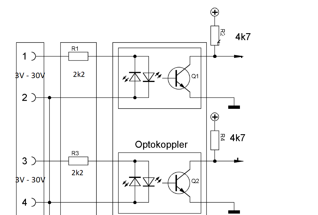

ich habe eine Schaltung in der Hand, da sind die Eingänge der
Optokoppler TLP620−4 mit je 2,2Kohm Vorwiderstand für die
Eingangsspannung von 3V - 15V DC ausgestattet.
Frage, wie wird diese Vorwiderstandswert 2,2kohm berechnet?
Wie rechne ich z.B. für eine Eingangsspannung von 15V - 30V DC

Naja, meine Frage war eigentlich, wie kommen sie auf die 2,2kohm?
Abgesehen davon was am Ausgang gemacht wird erstmal.

von Frank N. (antony)
Klaus H. schrieb:
> Jetzt nenne doch den Wert des Arbeitswiderstands!
Welche Arbeitswiderstands meinst du?
Im Anhang habe ich das Schaltbild
> Welcher Widerstand soll sein?

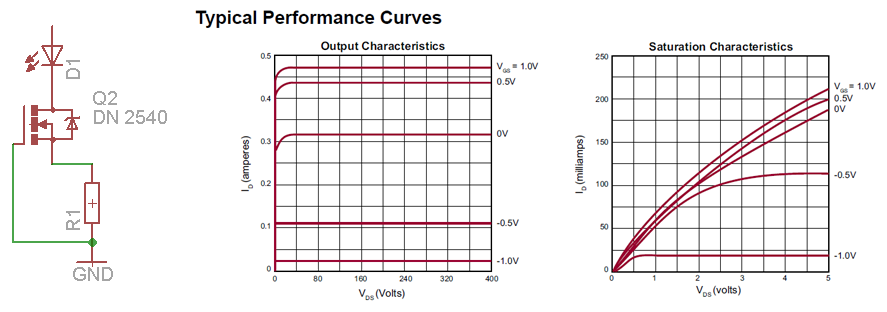

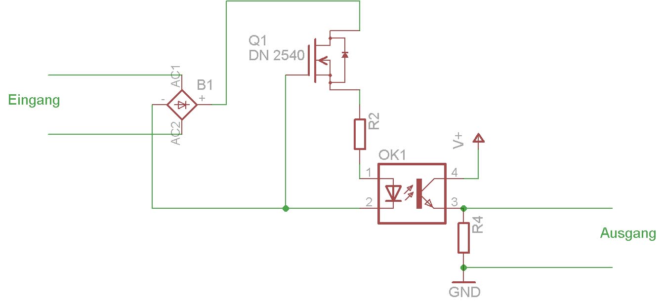

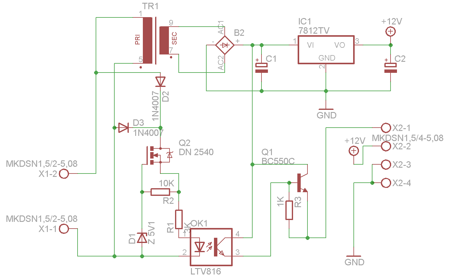

von Gerald B. (gerald_b)
Für genau sowas wurden Konstanstromquellen erfunden. Gibts sogar als
Zweipol:
https://www.tme.eu/de/details/al5809-15p1-7/led-treiber/diodes-incorporated/
Hier die 15 mA Version. Laut Datenblatt 2,5 bis 60V.
Zu den 2,5V kommt dann noch Uf der LED, hier also ca 1,4V.
Sind dann 4V Minimum am Eingang. Darunter wäre auszuprobieren.
Kaputtgehen kann nix, wahrscheinlich ist der Strom dann geringer als 15
mA.
Gerald B. schrieb:
> Gibts sogar als
> Zweipol:
Okay, die sind cool! Ich hatte bislang für meine Optokoppler immer eine
etwas aufwendige Schaltung für keine Konstantstromquelle, aber ich
glaube, dafür habe ich jetzt Ersatz gefunden!
von Manfred P. (pruckelfred)
Er meint R2 und R4. Aus der Spannung an (+) und R2 ergibt sich der
Strom, den der Optokoppler (OK) schalten muß.
Dazu kommt der Koppelfaktor des OK, den man dem Datenblatt entnehmen
kann, er heißt "CTR" und wird in Prozent angegeben.
Nehmen wir mal an, am Ausgang sollen über R2 5mA fließen und der OK hat
CTR=80%. Dann müssen also 5/80% = 6,25mA durch dessen LED getrieben
werden.
Dazu etwas Reserve, würde ich 10mA treiben.
Die LED hat eine Flußspannung von maximal 1,3 Volt, die Steuerspannung
sei 5 Volt, müssen am Vorwiderstand 3,7V bei 10mA abfallen, also 370 Ohm
Vorwiderstand. Diese Berechnung ist gleich der, die man auch für
sichtbare LEDs anwendet.
Alles klar, endgültig verwirrt oder ... ?

von Klaus H. (hildek)
Genau, die meinte ich. Aber jetzt muss man Frank N. noch die Spannung an
(+) entlocken. Sind es 5V, wäre es gut 1mA, also braucht die LED
mindestens 2mA. Das hat sie in der alten Schaltung mit 2k2 an 3V jedoch
nicht bekommen - war also in der bereits vorliegenden Schaltung schon
mal grenzwertig dimensioniert.
Wie ich schon sagte: wenn es bisher mit 2k2 ab 3V funktioniert hat, dann
wird es auch mit 30V funktionieren; nur der Widerstand muß halt einer
mit 0.5W sein. Den wird man anpassen müssen. Die LED im OK verträgt auch
bei 30V den Strom, der sich dann einstellt.
Wenn man mal rät, dass es tatsächlich 5V am OK sind und der einen
CMOS-Eingang steuert (alles fehlende Infos), dann könnte man die 4k7
auch einfach auf z.B 10k oder 22k erhöhen und damit den
LED-Vorwiderstand auch entsprechend vergrößern - z.B. auf 3k9 bzw. 8k2
und der LED-Vorwiderstand muss nur noch etwa 200mW bzw. 100mW aushalten.

von Carsten-Peter C. (carsten-p)
Moin, ich möchte kurz auf diese Schaltung aufmerksam machen. Natürlich
gehen auch andere Mosfets wie BSP129, DN3535, LND150 oder TSM126CX uvm.
Die sind günstig und können hohe Spannungen ab. Schau Dir die
Datenblätter an. Die Mosfets der 2. und 3. Zeichnung sind falsch
gezeichnet - hatte keine Lust die zu ändern.
Carsten
Rainer W. schrieb:
> Warum zeichnest du sie nicht gleich richtig?
Moin, ich habe die Zeichnungen derzeit für mich gemacht und hatte nicht
vor sie zu veröffentlichen. Dafür sind sie getestet und laufen. Heute
würde ich das gleich richtig zeichnen. Diese Schaltungen brauchen keine
eigene Stromversorgung für die Eingangsseite des OK und können, ähnlich
wie die Eltakos mit UC- Eingang, einen Spannungsbereich von wenigen VDC
bis Netzspannung abdecken. Ich habe einen Strom von 1-2mA gewählt. Wenn
Antony gerne den TLP620 nutzen möchte, könnte er vielleicht zwei der
Mosfets antiseriell in Reihe zum OK schalten.
Carsten
