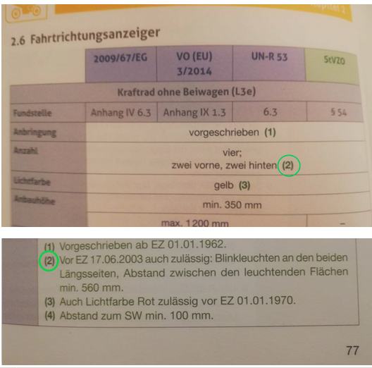

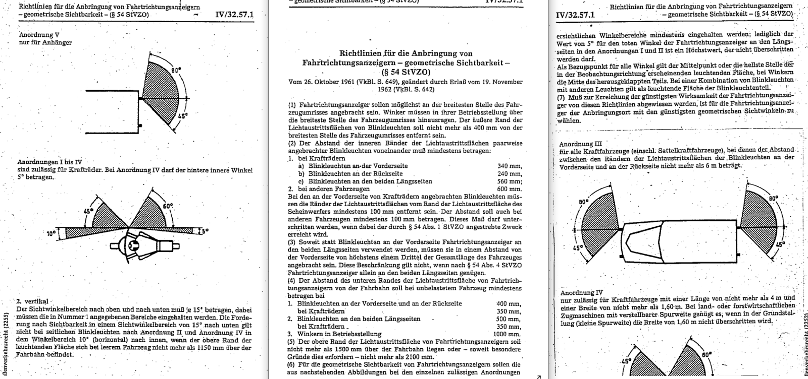

Und das ist zulässig?
das lässt sich so pauschal nicht beantworten. es kommt vor allem mal auf das baujahr an. siehe bild.
das nächste ist dann die geometrische sichtbarkeit. da isses aber gar nicht so einfach, was dazu zu finden. doch wo ein wille ist, ... (siehe anderes bild)
und so bescheuert das nun auch sein mag: ochsenaugen in den lenkerenden als blinker für vorne und hinten wären bei diesem baujahr (1994) nicht mehr zulässig.

Peter K. schrieb:
an den Fußrasten?
Ja, weil das einige Leute richtig geil finden.
Peter K. schrieb:
Ist das überhaupt zulässig?
Ja, siehe Fahrzeugschein weiter oben.
Peter K. schrieb:
Könnte mir vorstellen das es da eine Mindesthöhe gibt.
Nur wenn der Kradfahrer möchte, dass der Hintermann die blinkenden Blinker an der gewohnten Stelle (Höhe) erwarten kann, ansonsten nicht.
Gast #7393078
Richtige Mopedfreaks lassen sich sogar die Rasten höher legen, sodaß die Mindesthöhe von 350mm eingehalten wird. Wenn die Angstnippel abgeschliffen sind, ist das ein Indiz, daß die Rasten zu tief hängen.
