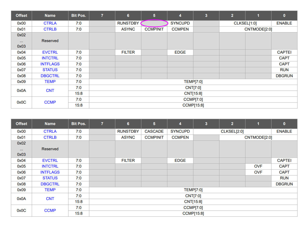

Bisher habe ich mir keine großen Gedanken darum gemacht, sondern wie immer in das konkrete Datenblatt des µC geschaut. Auf den ersten Blick erscheint es ja so, als ob die im Betreff genannten AVR µC Serien eine gewisse Regularität bzgl. der internen Peripherie aufweisen würden.
Also z.B. USART oder TCA ist etwa in DA/DB/Tiny1 gleich (Registerdefinitionen). Dies kann ich nur durch manuelles Vergleichen der DBs herausfinden, oder?
Oder gibt es vllt. eine Übersichtsmatrix, die gleiche Komponenten in den Serien darstellen bzw. die Unterschiede (z.B. Events oder Kaskadierbarkeit TCB) deutlich machen?

Ja, genau. Es gibt manchmal konzeptionelle Unterschiede wie etwa die Kaskadierbarkeit von TCB. Auf der anderen Seite gibt es in der z.B. DA Serie Unterschiede, die abhängig von der Größe des µC abhängig sind wie etwa die Anzahl der Event-Channel.

Das Programm wird nämlich recht aufwendig, weil es nicht ohne menschliche Interaktion abgehen wird (also: GUI), weil die Bezeichner in den Quellen leider nicht über alle Parts hinweg 100% konsistent sind und diese "Inkonsistenzen" zwar oft einen tatsächlichen technischen Hintergrund haben (also wirklich funktionale Unterschiede bestehen), manchmal aber halt auch nicht. Das kann kein Programm entscheiden, dazu müsste es die Datenblätter lesen und verstehen können. Was aber das Programm sicher selbstständig feststellen könnte, wären die Analogien (um so eben auf die Unterschiede zu stoßen und nur in diesen Fällen den Menschen zu Hilfe rufen zu müssen.)
Ich hatte auch schon mal darüber nachgedacht, so ein Programm zu schreiben, mir ist aber kein vernünftiges Konzept zur Kategorisierung dieser tatsächlichen funktionalen Unterschiede eingefallen. Also sprich: mit welchen Abweichungen ist z.B. ein TCB noch ein "normaler" TCB. Oder andersrum: welcher genaue Ausprägung eines TCB ist eigentlich der "Normal-TCB"?
Und bei den TCBs ist die Sachlage noch relativ einfach und übersichtlich, die Zahl der Varianten gering. Es gibt da andere Teile der Peripherie, bei denen die Vielfalt noch wesentlich größer ist. So ein Programm wird also viel komplexer, als man im ersten Moment meinen könnte. Dementsprechend: Auch die Vergleichstabelle wird viel umfangreicher als man glauben könnte, wenn sie eben auch solche Unterschiede wie die Kaskadierbarkeit von Timern als Merkmal enthalten soll.
