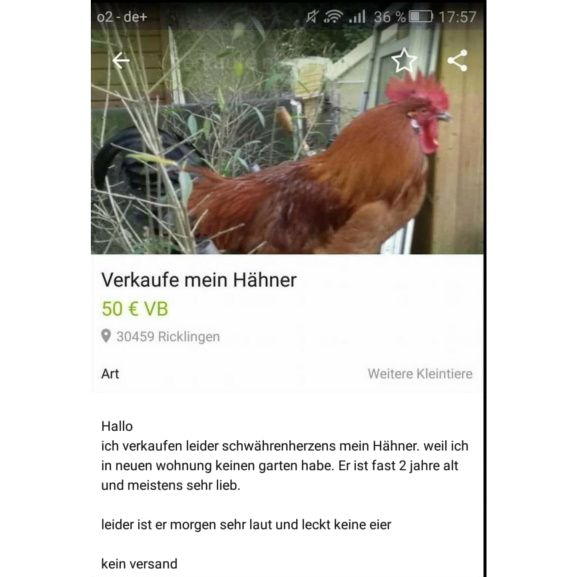

Du hast den wichtigsten Aspekt völlig übersehen: das Hühnchen. Es geht
um echte Menschen, es geht um echte Probleme…
