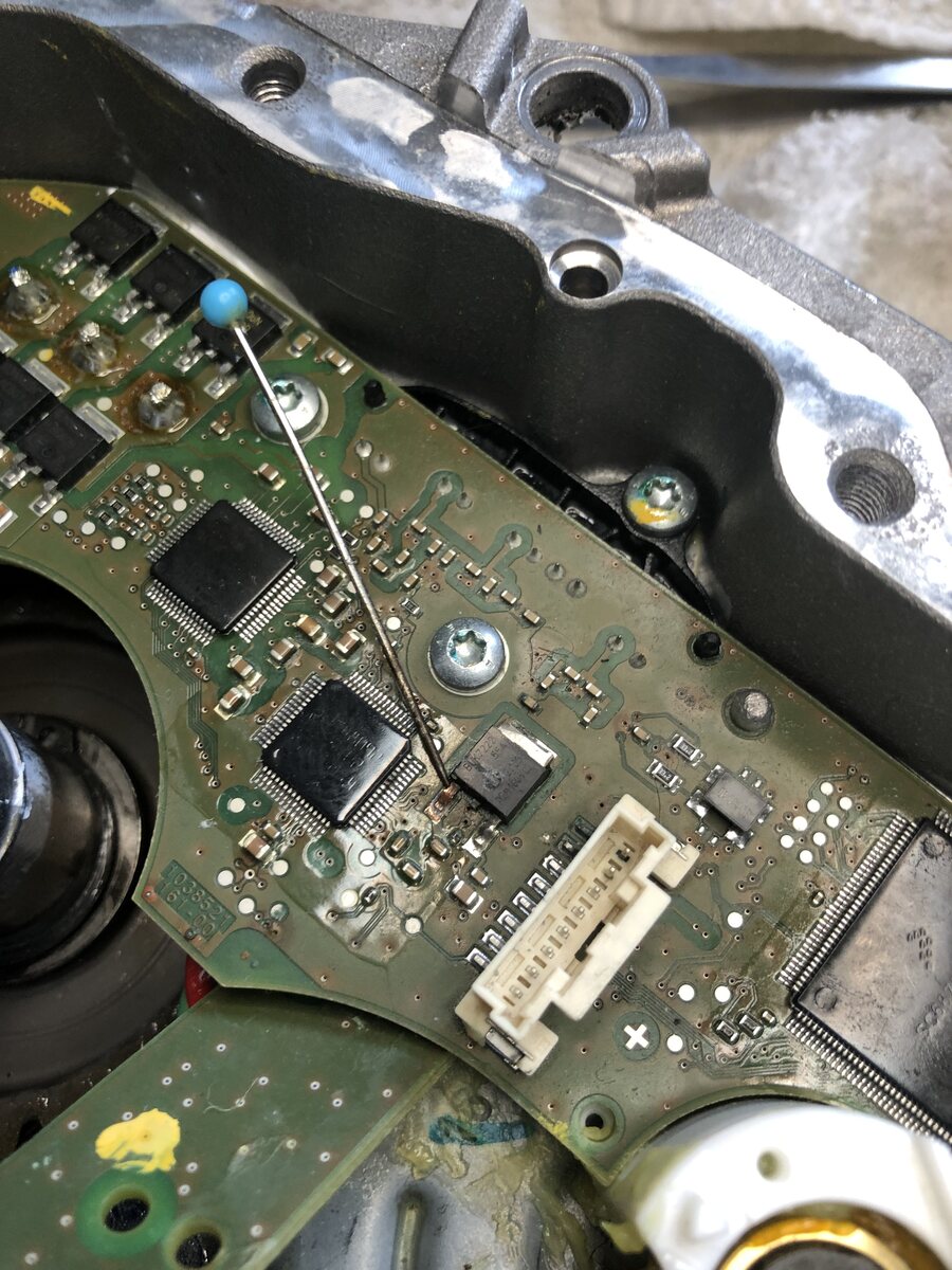

Hallo. ich habe den Motor geöffnet nach fehler 500. Nun habe ich
festgestellt, dass wahrscheinlich das markierte Bauteil defekt ist.
BUK7222-55a. Leider gibt es das Bauteil nicht mehr. was kann ich
anstelle nehmen? Danke  und Gruß mele
z.B. DMTH10H025LK3Q-13
Aber der stirbt vielleicht wieder, wenn es eine andere Ursache gibt, die
nicht beseitigt wurde.

Das oben schon genannte Bauteil
DMTH10H025LK3Q-13
ist ein adequater Ersatz mit nahezu identischen Daten (es ist sogar ein
bisschen "besser" als das Original).
Die Sache ist nur, dass so ein Mosfest nicht ohne Grund einfach so
kaputt geht. Vermutlich ist am Motor selbst ein Defekt vorhanden.
D.h. wenn Du das Teil einfach tauschst und versuchst danach den Motor zu
starten, kann es sehr wahrwscheinlich passieren, dass es sich gleich
wieder in Rauch auflöst.

hier noch ein paar weitere Ersatztypen:
https://www.digikey.de/en/products/detail/nexperia-usa-inc/BUK7222-55A-118/1163493#product-details-substitutes
wegen Beschaffung:
Der Originale BUK7222 ist abgekündigt. Die findest du vielleicht noch in
irgennwelchen alten Lagerbeständen.
Bei Mouser, Digikey und co kosten solche Bauteile (die Ersatztypen) um
1-2 EUR. Gelegentlich laufen hier auch Sammel-Bestellungen. Wenn du nett
fragst, bestellt vielleicht jemand etwas für dich mit, und schickt dir
das Bauteil für 2 EUR Porto zu.
