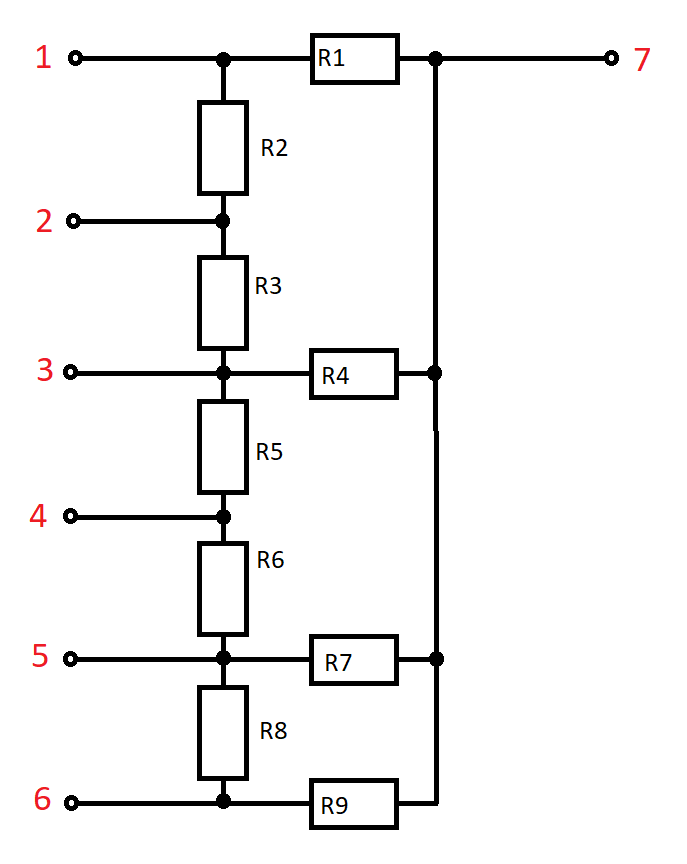

Hallo, ich habe ein vergossenes Widerstandsnetzwerk. Das Netzwerk ist
laut den Unterlagen wie in der Zeichnung aufgebaut.
Die Widerstandswerte der Einzelnen Punkte gegeneinander gemessen sind
wie folgt:
1-2: 10,70 k
1-3: 43,74 k
1-4: 273,43 k
1-5: 132,69 k
1-6: 141,57 k
1-7: 54,43 k
2-3: 34,60 k
2-4: 228,5 k
2-5: 124,07 k
2-6: 132,95 k
2-7: 46,07 k
3-4: 194,5 k
3-5: 91,23 k
3-6: 100,13 k
3-7: 13,43 k
4-5: 224,11 k
4-6: 236,41 k
4-7: 199,75 k
5-6: 18,97 k
5-7: 80,43 k
6-7: 89,17 k
Da ich Netzwerke in dieser Größenordnung noch nie hatte und kleinere
auch schon wieder fast 30 Jahre her sind, fällt mir gerade nicht
wirklich ein, wie ich da vorgehen muss. Kann mir hierbei jemand helfen.
Gruß Jochen.

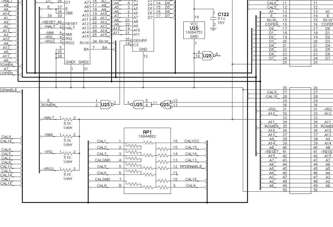

von Jochen (jochen_t)
Keine Hausaufgabe,
ein Motorsteuergerät aus einem Oldtimer.
Es geht um den Baustein RP1, die Pins 1-6 & 16.
Gruß Jochen

Als ersten mal, dein Prinzip Schaltbild aus den Eingangspost ist
komplett falsch.
Das Widerstands Netzwerk aus dem Schaltungsausschnitt ist doch einfach,
da kann man jeden einzelnen Widerstand messen, da jeder Anschluss von
einem Teil Widerstand auf einen Pin heraus geführt wurde.
Wo ist jetzt das Problem?

@TO
Du musst dir für jede Messung überlegen, welche Widerstände wie
verschaltet sind. Wenn du von Pin 1 nach Pin2 misst, dann misst du die
Parallelschaltung von R2 mit der Reihenschaltung von R1, R3 und R4.
Dann bspw 1V anlegen und den Strom messen, und du kennst den Wert der
Parallelschaltung der genannten Widerstände.

von Robert M. (r0bm)
Da es 9 Unbekannte gibt, kommt es im Grunde auf max. 9 unabhängige
Gleichungen an. Damit die Gleichungen nicht ausarten, würde ich
geeignete Pins kurschließen, so dass nur noch eine möglichst kleine
Anzahl an Widerständen übrig bleibt.
Beispiel:
Wenn Pin 2 und 7 kurzgeschlossen werden, sind zwischen Pin 1 und 7 nur
noch R1 und R2 als Parallelschaltung vorhanden.
Ein Kurzschluß zwischen Pin 5 und 7 liefert zwischen Pin 5 und 6 die
Parallelschaltung aus R8 und R9.
usw.

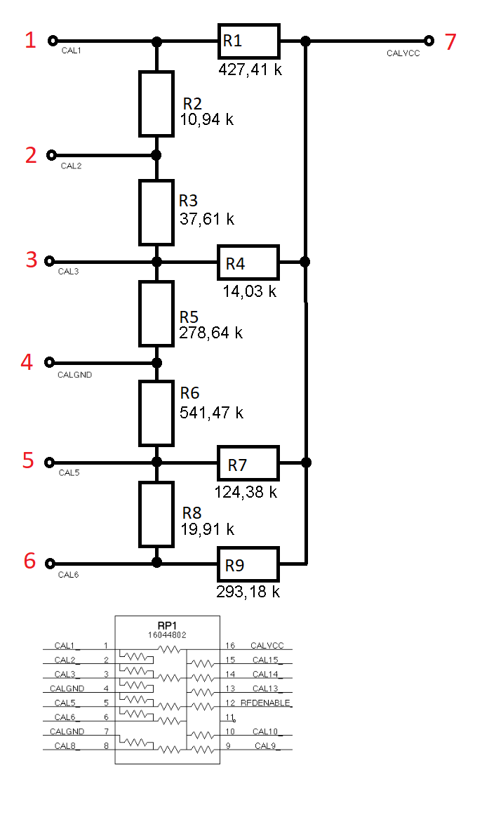

Nennt man so etwas ein Polynom mit 9 Unbekannten ?
Wolfram-alpha-Suchmaschine ? Gleichungslöse Programm gibt es.
Hmmm, aber wie genau müßten dafür die Widerstandsmessungen sein ?
sonst rechnen die Programme sich wegen der Ungenauigkeiten einen Wolf ?
edit , ja Kurzschließen ist eine gute Idee.

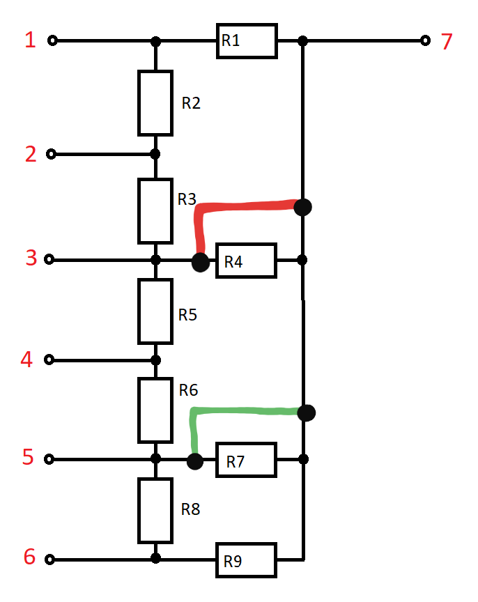

von Marcel V. (mavin)
Das ist die beste Idee die wir je hatten.
Durch Einschalten des Gehirns wird es sogar möglich, die
Kurzschlussbrücken (rot und grün) intelligent zu setzen. Durch anlegen
einer Spannung zwischen PIN 1 und 3 kann man schon mal das Verhältnis
der Widerstände R2 und R3 ermitteln. Wenn das Verhältnis 1 zu 1 ist,
dann kann weiter ermittelt werden:
Denn wenn jetzt noch eine Spannung zwischen PIN 3 und 4 angeschlossen
wird, bekommt man über den Strom den Gesamtwiderstandswert dieser
Parallelschaltung von R5 und R6. Damit sind die Werte von R2, R3, R5, R6
und R8 schon mal klar.
Jetzt noch eine Spannung an PIN 5 und 6 anlegen, dann kann, weil R8
bekannt ist, über den Strom auch noch R9 ausgerechnet werden und somit
auch R1, R4 und R7. Fertig.
Voraussetzung ist natürlich dass die senkrecht angeordneten Widerstände

Die damit berechneten Werte der internen Widerstände sind
R1 = 427,41 kΩ
R2 =  10,94 kΩ
R3 =  37,61 kΩ
R4 =  14,03 kΩ
R5 = 278,64 kΩ
R6 = 541,47 kΩ
R7 = 124,38 kΩ
R8 =  19,91 kΩ
R9 = 293,18 kΩ
Es gibt noch 3 weitere Lösungen, die zu den gleichen 9 Messwerten
führen, aber bei der Prüfung mit den restlichen Messwerten durchgefallen
sind.
Die daraus zurückgerechneten, von außen messbaren Widerstandswerte sind
1-4: 237,40 kΩ (-0.01%)
1-5: 132,50 kΩ (-0.14%)
1-6: 141,39 kΩ (-0.13%)
2-3:  34,72 kΩ ( 0.35%)
2-4: 228,57 kΩ ( 0.03%)
2-5: 124,04 kΩ (-0.03%)
2-6: 132,93 kΩ (-0.01%)
2-7:  46,03 kΩ (-0.09%)
3-6: 100,14 kΩ ( 0.01%)
4-5: 223,74 kΩ (-0.17%)
4-6: 236,06 kΩ (-0.15%)
4-7: 199,70 kΩ (-0.03%)
Da die Abweichungen von den tatsächlich gemessenen Werten deutlich unter
1% liegen (maximal 0,35% bei Messung 2-3), gehe ich davon aus, dass die
Fehler der berechneten internen Widerstände ebenfalls unter 1% liegen.

Robert M. schrieb:
> Damit die Gleichungen nicht ausarten, würde ich geeignete Pins
> kurschließen, so dass nur noch eine möglichst kleine Anzahl an
Ja, das würde die Sache ganz gewaltig vereinfachen. Vielleicht ist
Jochen ja schon dabei, die entsprechenden Messungen durchzuführen :)
vielen Dank für die Unterstützung. Da kommt man vom Arbeiten wieder nach
Hause und hat eine Menge guter Ideen und sogor noch eine Lösung.
Die Idee mit den Kurzschluss-Brücken ist super, da werde ich mich auf
jeden Fall mal dahinter klemmen und es damit ausmessen / nachrechnen.

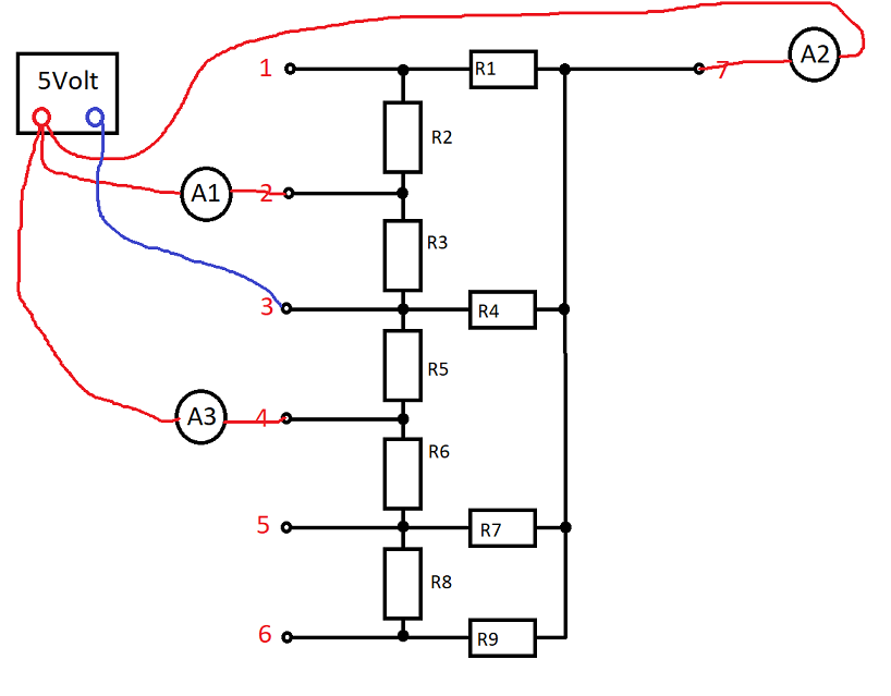

ich wollte nochmals Rückmeldung geben, die Idee mit den
Kurzschlussbrücken war super, als Brücken habe ich 3 Messgeräte
verwendet.
Ich konnte alle Widerstände hiermit ausmessen. Mit 3 Identischen
Amperemessgeräten und einer stabilen Spannungsquelle war es dann ganz
einfach.
Als Beispiel die Messung/Rechnung der Wiederstände R3, R4, R5.
Den Innenwiderstand der Messgeräte von 5 Ohm in dem kleinsten
Messbereich habe ich dann vernachlässigt. Über R = U / I war es dann
ganz einfach die einzelnen Widerstände auszumessen und mit den
Berechnungen von Yalu X zu vergleichen.
