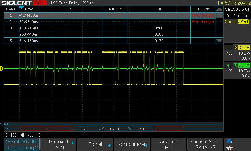

Thread ist zwar schon älter, aber wie ist denn die Geschichte
ausgegangen?
Das mit der RS232-Schnittstelle, die vermutlich mit 19200Baud laufen
soll, scheint zumindest bei meiner Station so nicht zu sein. Da sieht es
eher nach 230400 (Standard) aus, wobei ich 250000 gemessen habe - was
schon irrwitzig flott wäre.
Bildchen anbei (TX gelb, RX grün), gemessen an einer CD-2BQF. Der
Decoder meines Oszis (Siglent SDS1104X-E) lässt als maximale Baudrate
aus den voreingestellten Werten nur die Eingabe von 115200Baud zu - was
möglicherweise die angezeigten Fehler erklärt.
Theoretisch könnte(!) ich auch die manuell 230400 einstellen, allerdings
ist das Oszi da nicht sooooo komfortabel. Es kann nur von in
1er-Schritten von irgendwas 1000 an einem Poti hochgekurbelt werden :-(
Soweit ich zudem sehen konnte, verändern sich die Nachrichten (-Muster)
nicht, wenn der Lötkolben aus der Halterung genommen wird.
Achso, das ganze, weil ich mit dem gleichen Gedanken spiele wie der TO.

Ich teile euch mal mit, was ich schon rausgefunden habe.
Die Kommunikationparameter sind 250000baud 8E1
DDE: [DLE] [STX] [NUL] [CAN] [253] [NUL] [SOH] [CAN] [253] [DLE] [ETX]
JTSE:[DLE] [STX] [NUL] [DC2] [253] [NUL] [SOH] [DC2] [253] [DLE] [ETX]
Man sieht auf jeden Fall, dass die Absender Adresse was mit dem 4. Byte
zu tun haben muss. Was ein bisschen komisch ist, das die Adresse zwei
mal vorkommt.

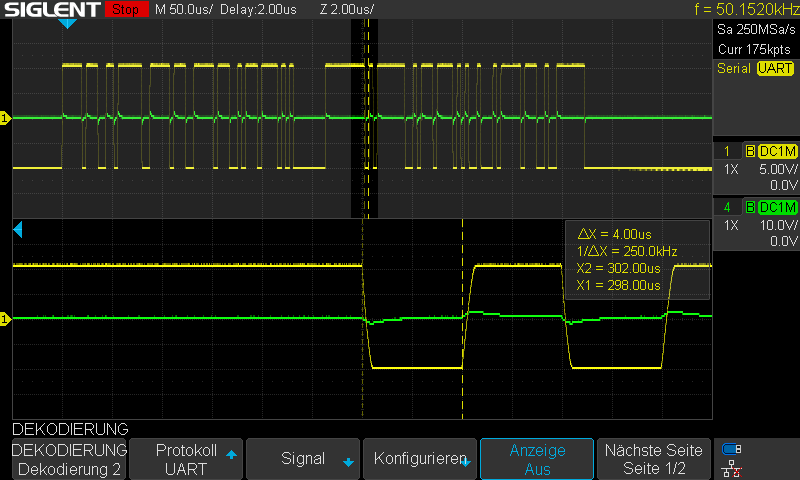

von Sebastian S. (dsebastian)
Tim schrieb:
> Was ein bisschen komisch ist, das die Adresse zwei mal vorkommt
Ich muss zugeben, dass ich noch nicht einmal die Adresse erkenne -
welche soll das sein? Auch "übersetzt" mein Scope auch nur in hex,
dezimal, ... aber nicht in sowas wie STX oder DC2.
Wie auch immer, inzwischen herausbekommen, wie ich an meinem Scope per
Konfig-Datei die Baudrate auf 250KBaud verändern kann, und dann mir die
Nachricht angeschaut.
Zunächst kann ich die Einstellungen von Tim bestätigen, aber, leider,
leider, die JBC-Lötstation sendet immer das gleiche. Also, mit/ohne
Tool. Im Ständer oder draußen. Daher nur ein Oszi-Bild
Max G. schrieb:
> Um diesen typischen uC.net-Thread mal aufzuwerten: schaue dir mal
https://www.jbctools.com/pdf/communication-protocol-stations-0024318_ID-193610.pdf
> an.
Ich hatte Kontakt zum JBC-Support, weil ich mich über die 250kBaud
gewundert hatte (soll das so, oder ist die Station defekt?). Antwort:
soll so, und das Protokoll sei nicht das gleiche wie das der Control
Units, sondern propritär und vor allem geheim.
Es hat hier nicht zufällig jemanden, der einen Fume Extractor von JBC
hat und das Protokoll mitschneiden kann?

Hey Sebastian,
Ich sehe das Problem, du nutzt den Aux Port. Es muss aber explizit ein
FAE/Robot Port sein. Wenn du mal hier in die Anleitung von JBC guckst
steht dort auch, das du ein Adapterkabel brauchst das von USB auf RJ12:
https://www.jbctools.com/pdf/manual-fae1-fume-extractor-0027634_ID-212597.pdf?srsltid=AfmBOookgY9vVBanJUgwPe1-zi5qMFwqUZnZwqQNtK1_H-r7S4aQL-Hz
Das mit dem M_HS und M_SYN ist normal, die Station sendet und einen
Handshake den wir mit ACK bestätigen (siehst du an TX len 1 und das
M_SYN ist ein keepalive)
anscheinend akzeptiert die Station unsere Antwort nicht. Ich weiß aber
auch ehrlich gesagt nicht was der AUX Port sonst macht, den gibt an
meiner DDE nicht. Bei mir steht da FAE/Robot. Das muss ein Grund haben
das JBC extra ein USB auf RJ12 Kabel für die CD Stationen hat. Komisch
ist aber das die Station schon M_W_INTAKEAKTIVATION sendet ohne den
Handshake anzunehmen (das geht bei mir erst wenn der Handshake geklappt
hat) dann sendet er alle anderen Befehle die du oben in meinem LOG
siehst.
Gruß Tim

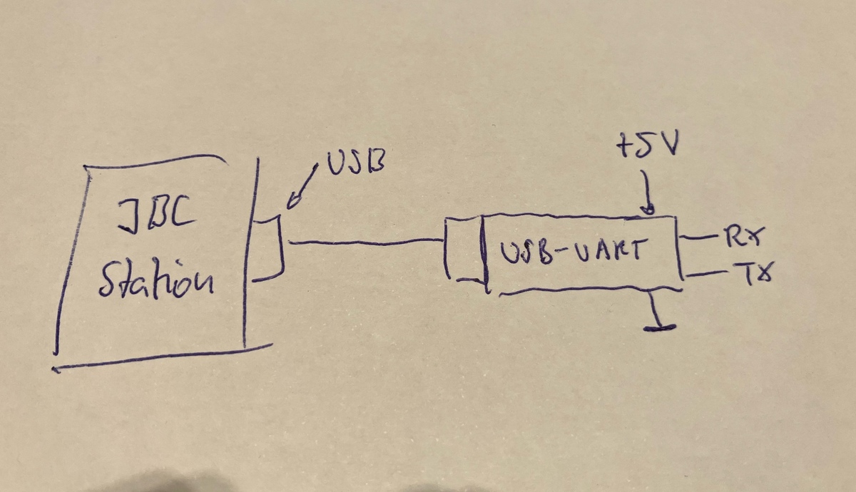

Ich habe nun den direkten Weg probiert. Also USB - UART converter (den
hier:
https://www.amazon.de/dp/B0773G2K92?ref_=pe_109184651_1103807401_t_fed_asin_title&th=1),
wobei ich noch einen passenden USB-female-female Adapter dazwischen
stecken musste (den ich natürlich auch nicht hatte) ... daher hat es ein
bisschen mit der Antwort gedauert.
Ergebnis ist aber, dass ich das vermutlich alles hätte nicht machen
müssen  ;-) ... es passiert nämlich gar nichts.
Wenn ich deine SW richtig verstanden habe, fängt das ATMega Board erst
mit dem Senden an, wenn eine Nachricht empfangen wurde. Gleichzeitig ist
die Lötstation auf dem USB-Port stumm ist wie ein Fisch. Und so bleiben
RX und TX Leitungen beide bei 3V3 liegen.
Entsprechend wenig im seriellen Monitor:
17:37:45.756 -> [EEP]
17:37:45.756 ->  bus0 DeviceID len=32 ascii="................................" | addr=0x11
17:37:45.756 ->  bus1 DeviceID len=32 ascii="849158E467A340159646170D6B1596EF" | addr=0x91
17:37:45.756 -> [CLI] type 'help' for commands
17:37:45.756 -> [CFG] buses=2 | tstop(w/s)=0/0 | selectflow=100 | suctionlevel=3 | stand_intakes=0 | filter(life/sat)=0/0 | stat_error=0 (0x0)
17:37:45.756 -> [FW] 02:F2:EMU_02:8881031:0051123 | by IceCube20 | build Feb 27 2026 17:37:34
17:37:45.756 ->
17:37:45.756 -> [JBC FAE Emulator – Base-Link + P02 (SRC,DST), Dual-Bus]
17:37:45.756 -> [UART bus0] @ 250000, 8E1
17:37:45.756 -> [UART bus1] @ 250000, 8E1
Irgendeine Idee?

Ich denke du hast dein USB zu Uart Wandler jetzt zerstört. RS232
arbeitet mit +-12 Volt und der Uart Wandler nur mit maximal 5volt. Du
könntest es höchstens noch mit dem esp32 probieren, da dieser
Leistungsfähiger ist als ein Mega 2560.
Die Station spamt ja die ganze Zeit mit dem Handshake.
Gruß Tim

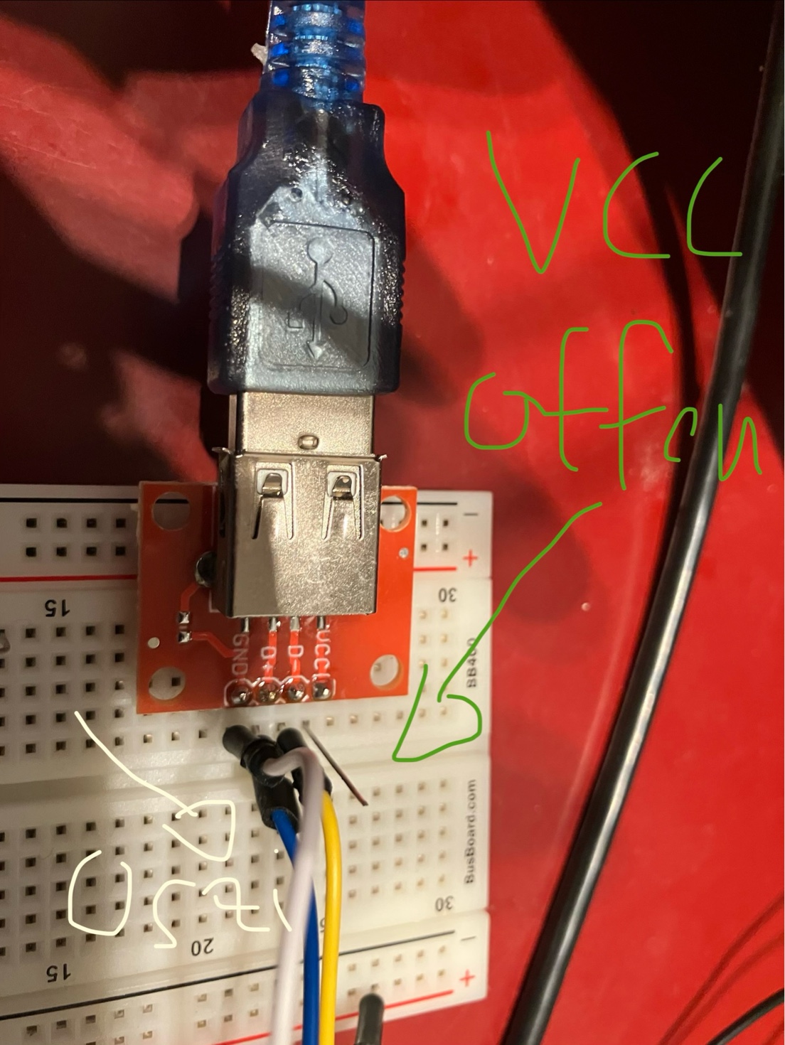

Äh, nein .. oder vermutlich nein. RS232 war im Testaufbau gar nicht mit
dabei (erstes Bild).
Der USB-Port scheint noch zu funktionieren. Jedenfalls wird im JBC
Stations Updater die Lötstation noch erkannt.
Gleichzeitig messe ich bei einer USB-Breakout-Box nix (D+, D-) ... wobei
ich mich nicht getraut habe, VCC mit einem Netzteil zu verbinden. Bin
mir eben nicht sicher, ob das eine gute Idee ist. Falls doch, mit 3V3
oder?

Ich vermute die Station wird per USB nicht mit jedem beliebigen
USB-UART-Wandler kommunizieren, sondern nur wenn sie einen ganz
bestimmten, nämlich den von JBC, anhand der USB-Deskriptoren erkennt.
Auch zu klären wäre ob die JBC Station hier überhaupt als USB-Host
arbeitet und nicht nur als USB-Device. Dass ein USB
Female-Female-Adapter benötigt wird, deutet für mich schon ein wenig
darauf hin dass die Station nur USB-Device ist. Die speziellen
Adapterkabel von JBC könnten dann als Host fungieren. Das ist jetzt aber
rein spekulativ.
Gerd E. schrieb:
> Dass ein USB
Das mit dem Female-Female-Adapter ist, so zumindest meine Vermutung,
dass hier alles möglichen Anbieter vom großen Fluß alle den gleichen
falschen(?) USB-Anschluss anbieten. Jedenfalls haben alle mit einem
USB-A-Anschluss einen Stecker, wobei bei denen mit einem USB-B Micro
Anschluss eine Buchse zu finden ist.
Den USB-A Anschluss hatte ich gewählt, da ich hierfür ein Kabel hatte.
Dachte ich jedenfalls zunächst, um dann festzustellen, dass der
USB-UART-Konverter mit einem Stecker daher kam (Und ja, ist auch so im
Angebot abgebildet, hatte ich trotzdem nicht gesehen). Daher noch
nachträglich den Female-Female-Adapter besorgt.
Es riecht allerdings in der Tat danach, dass der JBC-Adapter noch
irgendwas spezielles hat.
