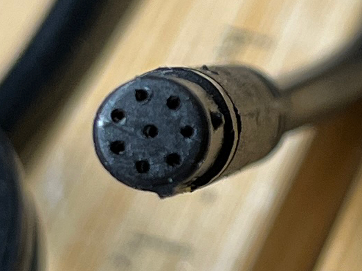

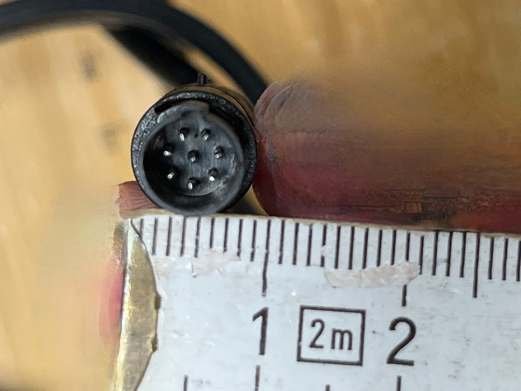

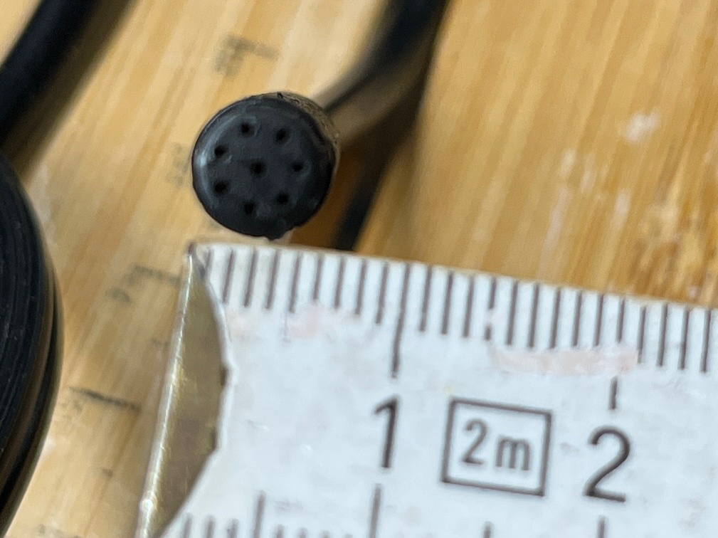

Was ist das für ein (8-poliger Rund-) Stecker?
OP #7392969
ich würde gerne ein Verlängerungskabel bestellen oder selbst löten, mir fehlen aber die Stecker. Leider habe ich keine Ahnung wie die heißen, kennt ihr die und könnt mir den passenden Suchbegriff nennen?
Danke!
Stammt aus einer Rückspiegelkamera (Suchbegriff "YMPA RFS-KZSP7"), über das Kabel geht Videosignal und Spannungsversorgung.

Bei meiner Kamera waren genau 3 Pins belegt. Bei reichelt was passendes kaufen, abschneiden und auf die neuen Stecker. So habe ich das gemacht. Wundere Dich nicht über den Hauch von Litze die darin zu finden ist....

Sieht wie selbst gegossen aus so rudimentär woe der Kunststoff geformt ist.
Notfalls also auch selber machen, Stecker/Buchse mit Trennmittel einsprühen, Präzisionsbuchsenkontaktkelche und Stifte einstecken und Kabel anlöten, mit Epoxy(kleber) in einer Rohrform umgiessen und wenn es gut werden soll noch im Vakuum aushärten lassen um die Luftblasen rauszuziehen.

OK, scheint wirklich nichts gängiges zu sein, dann muss ichs doch anders machen. Danke allen für eure Hilfe.
