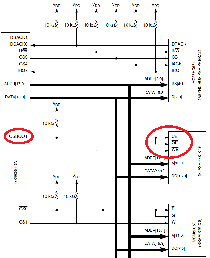

im Datenblatt zu meiner CPU32 (MC68336) wird folgender Aufbau im Anhang
vorgeschlagen. Was haltet ihr davon?
Aus meiner Sicht ist dort ein Fehler: Der /CSBOOT Ausgang (Chip Select
aktiv beim Aufstart) ist sowohl mit /CE als auch mit /OE des FLASHs
verbunden. Dadurch kann sich der Prozessor beim Aufstart natürlich den
Code aus dem FLASH holen. Aber gleichzeitig wird ein Überschreiben des
FLASHs unmöglich gemacht! Denn dafür müssen /CE = aktiv, /OE = inaktiv
und /WE = aktiv sein - was sich mit dem Aufbau nicht einstellen lässt.
Übersehe ich da etwas? Falls es ein Fehler ist - wie verdrahtet man das
richtig? Das Problem ist ja grundsätzlicher Natur: beim Aufstart müssen
/CE und /OE gleichzeitig aktiv werden und um das zu Erreichen steht nur
/CSBOOT zur Verfügung.
Grüße
Steffen

von Michael U. (amiga)
das sagt Dir das Datenblatt des konkreten Flashs.
Ich kenne es von früher z.B. von RAM oder EPROM, daß /WE die höhere
Priorität hat. Bei /WE = low sind die Datenleitungen immer Eingang, egal
ob /OE aktiv gesetzt ist.
Würde mich wundern, wenn das bei Flash anders wäre.
Gruß aus Berlin
Michael
von Re (r42)
Es würde helfen, zu wissen, welchen Flash-Baustein Du konkret vor Dir
hast, aber vielleicht hilft ja
| https://datasheetspdf.com/pdf-file/706150/STMicroelectronics/M28F102/1
Table-3 weiter. In Figures 8 bis 10 sind die Timings für "Write"
angegeben.
Da muss zum Schreiben /E (=/CS) immer LOW sein und /G (=/OE) immer HIGH.
Und außerdem muss Vpp angesteuert werden. Beides ist in Deinem
Schaltplan nicht vorgesehen.
Bei den "gereiften" RAMs und EPROMs wurde im Datenblatt ja auch noch
ausdrücklich erwähnt, dass /OE zum Schreiben egal ist - bei diesem Flash
wird das aber afaik nicht garantiert.
Wenn Du einen anderen Flash-Typ vor Dir hast, mag das anders aussehen.
HTH (re)

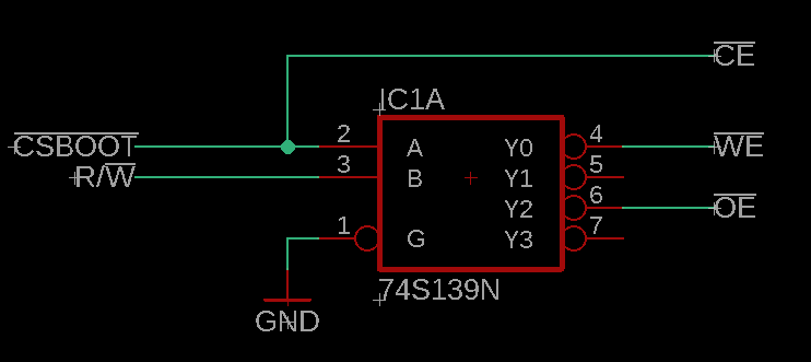

von Thomas Z. (usbman)
So könnte es funktionieren. Dmit bekommst du aus RW !OE und !WE
aufgetrennt.
Beim RAM gibts das Problem ja auch da kannst du dann den zweiten Dekoder
verwenden.
von Steffen H. (steffenh)
Ah okay. Ich dachte, /OE aktiviert stumpf die Ausgangstreiber. Und dass
das im JEDEC Standard(?) so festgelegt ist und deshalb bei nahezu allen
FLASH gleich wäre.
> hast
Ich möchte einen Am29F100 verwenden.
Motopick schrieb:
> Der "vermeintliche" Fehler ist wohl eher anzunehmen, dass die
> CPU ueberhaupt in diesen Flash schreibt oder schreiben koennte.
Dann hätte ich erwartet, dass /WE fest auf high verdrahtet wäre. Aber es
stimmt schon, das kann natürlich auch der Hintergrund sein.
> aufgetrennt.
Stark, danke für den Tipp! Von der Logik her passt das prima. Ist das
evtl. sogar von Dir erprobt? Ich muss mal schauen, ob das vom Timing her
bei mir funktioniert :-)
Steffen H. schrieb:
> Ist das erprobt?
nicht mit deiner CPU aber in ähnlichen Fällen hab die 139er schon oft so
benutzt. HC(T) wird in deinem Fall etwas zu langsam sein, aber AHC(T)
sollte es tun. (typisch 15ns)
Klasse, ich probiere das aus! Vielen Dank!
von Re (r42)
Dann sagt das das Datenblatt
https://www.physi.uni-heidelberg.de/~angelov/g2/MP042_Controller_68332/MP42-AM29F100.PDF
doch recht eindeutig auf Seite 1-39, dass /CE = /OE = LOW zu in jedem
Fall zu einem Read-Zugriff führt. Sagt Dein Datenblatt etwas anderes?
> Ist das evtl. sogar von Dir erprobt?
Das ist eigentlich eine Standardschaltung; Vor Jahr und Tag hatte ich
sowas auch an einem 68332 (Gott hab ihn selig) in einer dreistelligen
Kleinstserie drangehabt.
Moderne 74er-Serien gibt es aber sowieso mit nur wenigen ns Delay, wird
also kein Problem geben.
Für alles andere als Boot ist das ohnehin problemlos, weil das Timing ja
per Register beeinflussbar ist.

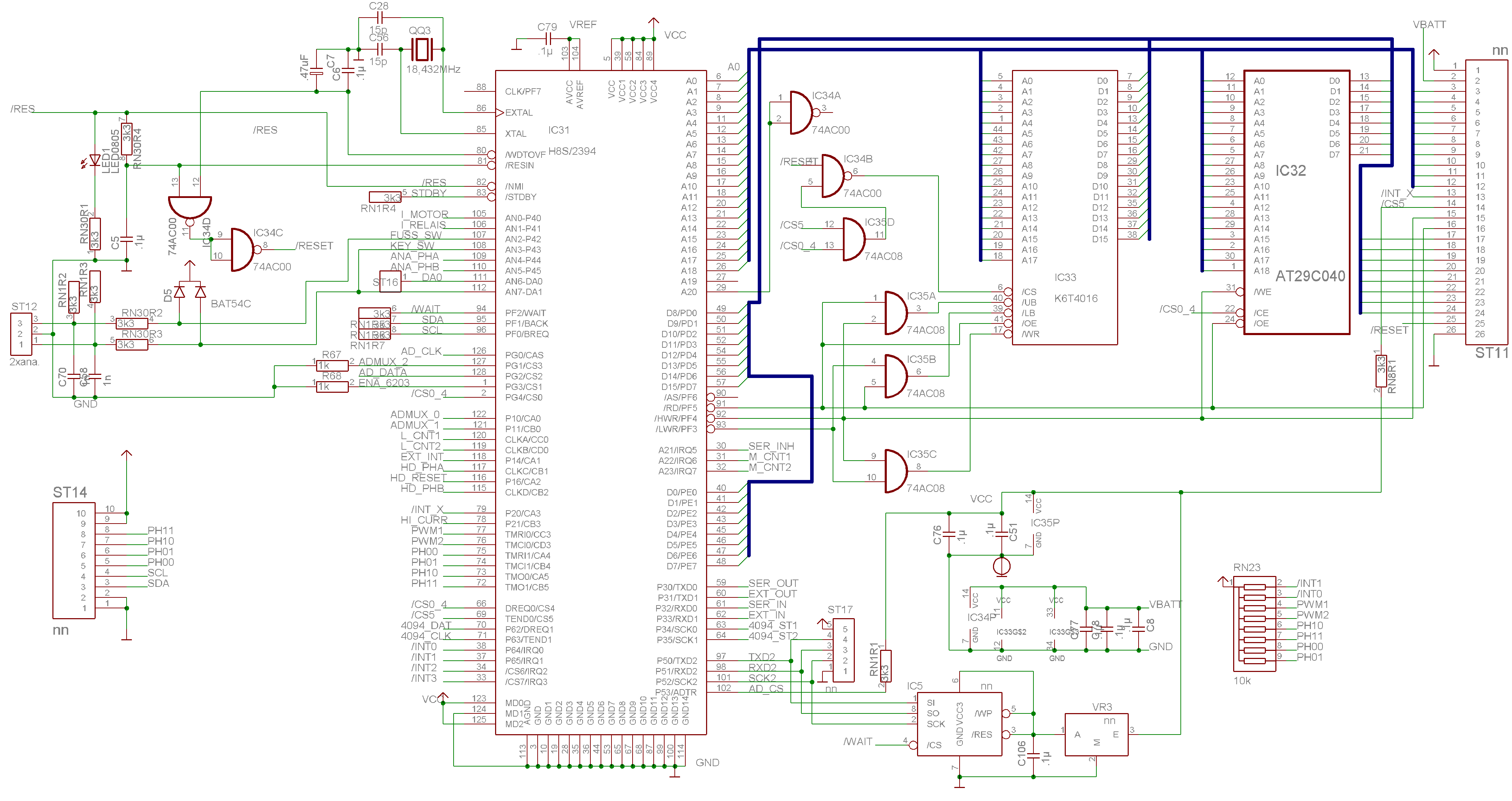

von Mi N. (msx)
Motopick schrieb:
> Ich habe von Winzsystemen mit dem 68302 abgesehen, bislang nur
> die Zweiteilung in Boot-ROM und Flash gesehen.
Dann zeige ich Dir eine Schaltung, wie es Mitte der 90er schon
funktioniert hatte (seinerzeit noch mit H8/3002 bzw. 68HC001).

von Mi N. (msx)
Motopick schrieb:
> Ich kann und darf leider keine Schaltung zeigen, weil die
> in einem ASIC "verschwunden" ist. War an einem 68360.
Da sieht man den Unterschied zwischen Herr und Knecht. Ich darf Dir
alles erzählen ;-)
Das Startup-Programm liegt im FLASH 0x0 - 0x3fff und programmiert sich
die /CS-Leitungen so um, daß anschließend das RAM ab 0x0 liegt und das
auszuführende Programm im Flash so ab 0x804000 (typisch 1/2
Adressbereich). Startup wartet ca. 0,5 s auf Befehle per RS232 und
springt ansonsten ins Hauptprogramm.
Wird ein "Kennwort" empfangen, kann der Bootloader im Flash ein Programm
ins RAM schreiben und starten. Erst dieses Programm enthält Routinen zum
Programmieren des Flash. Das Flashprogramm kann sich somit nicht selber
"zerschiessen".
Das RAM war neben der Uhr auch noch batteriegepuffert. Im Prinzip hat es
ausgereicht, das eigentliche Programm nur ins RAM zu laden und dort
laufen zu lassen. Das war für die Entwicklung etwas schneller als
erneutes Beschreiben des Flash.
Das ist interessant! Dein Datenblatt ist Revision B (November 1995).
Meines ist Revision C (März 1998) und darin steht in Table 1, dass /WE
auf "H" liegen muss.
Link:
https://pdf1.alldatasheet.com/datasheet-pdf/view/55463/AMD/AM29F100.html

von Mi N. (msx)
Steffen H. schrieb:
> Mi N. schrieb:
>> Aber die obige Schaltung würde ich vor dem Nachbau zunächst
>> funktionfähig aufzeichnen. Da stimmt Einiges nicht.
> Meinst Du die Schaltung aus dem Datenblatt
Die aus dem Datenblatt. Vergleiche doch einfach einmal die obige
Funktionszeichnung und die realen Anschlüsse am Flash.
> Ich brauche eine Lösung, die funktioniert ;-)
Da frage ich mich, warum Du gerade diesen Controller verwenden möchtest.
So schön die Schaltung mit ihm auch sein möge, sie hat keinen
praktischen Nutzen mehr. Er hatte seine Zeit, aber die ist vorbei.
von Re (r42)
Huch? Tatsächlich, das Verhalten für /WE = /CE = /OE = "LOW" ist in der
neueren Revision C gar mehr definiert. However, ein garantiertes "Write"
wird das in keinem der beiden Fälle.
Der Schaltungsvorschlag aus dem Datenblatt setzt den typischen Fall
voraus, dass das BOOT-ROM niemals überschrieben werden soll. Bei Dir
soll das anders sein, also passt der 08/15-Vorschlag des DB nicht mehr.
Aus meiner Sicht kein Fehler im DB, sondern nur andere Voraussetzungen.
Die Lösung von Thomas Z. mit 74139 ist jedenfalls jahrzehntelang
bewährt, wenn dadurch das Timing-Budget nennenswert strapaziert wird,
nimmt man eben die F-Serie.
https://pdf1.alldatasheet.com/datasheet-pdf/view/7960/NSC/74F139.html
(re)
