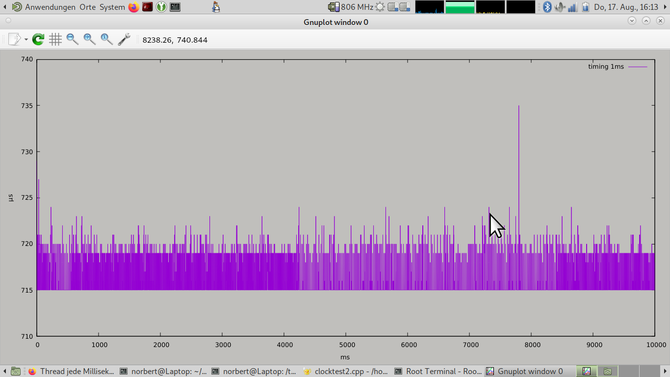

von Norbert (der_norbert)
MaWin O. schrieb:
> C-Hater hat vollkommen recht.
> Ohne PREEMPT_RT ist das Einhalten der Millisekunde pure Glückssache.
Es geht nicht um das präzise Einhalten, soviel sollte doch klar sein.
Es ging hier die ganze Zeit um einen 1ms Timerevent.
Und wenn man mit einer seltenen Abweichung im - sagen wir 100µs Bereich
- leben kann.
Schnell hingeklopfter Beispielcode (und ein Log):
#!/usr/bin/python3
# -*- coding: utf-8 -*-
import array
import time
import signal
def cb_signal(signum, stackframe):
    global idx, end_all
    arr[idx] = time.time()
    idx += 1
    if idx >= MAX_COLLECT:
        signal.setitimer(signal.ITIMER_REAL, 0,0)
        end_all = True
MAX_COLLECT = 1000+1
end_all = False
arr = array.array('d', (0 for _ in range(MAX_COLLECT)))
idx = 0
signal.signal(signal.SIGALRM,cb_signal )
signal.setitimer(signal.ITIMER_REAL, 0.001, 0.001)
while not end_all:
22
    time.sleep(.1)
23
24
for i in range(1, MAX_COLLECT):
25
    delta_us = (arr[i] - arr[i-1]) * 1E6
26
    print(f'{1000-delta_us:+8.3f} µs')
Aufruf:
python3 PC_test_timer.py
und dann:
nice -10 python3 PC_test_timer.py
Und wenn das noch nicht reichen mag, kann man auch noch exklusiv einen
Kern reservieren. Dann wird's noch schöner.
Erzählt mir bitte nicht das Dinge nicht gehen, wenn ich sie hier ständig
laufen habe. Nun kann's jeder ausprobieren. Danke.

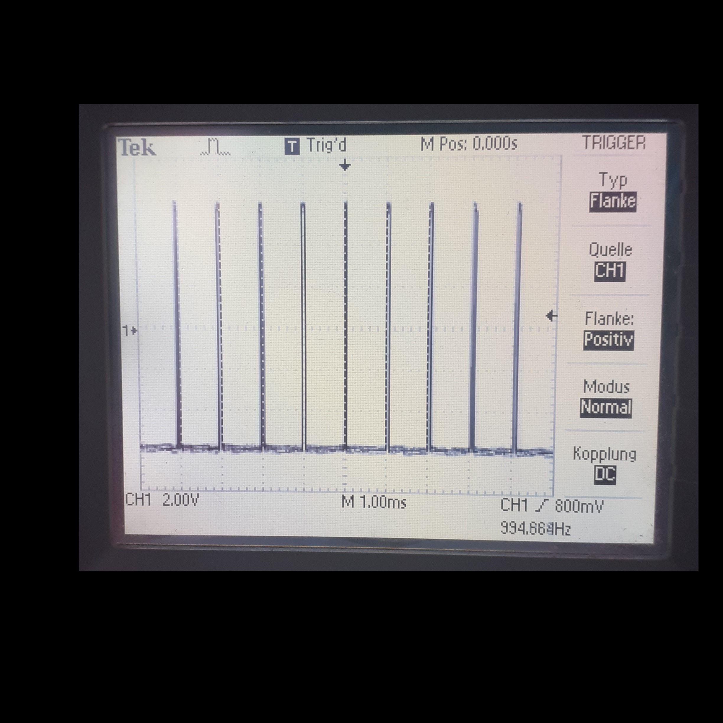

von Rolf M. (rmagnus)
MaWin O. schrieb:
> Norbert schrieb:
>> Glaubst du Clown allen Ernstes das eine MILLISEKUNDE ein
>> ernstzunehmendes Problem darstellt?
Erfahrungsgemäß funktioniert es ohne PREEMPT_RT mit einer Millisekunde
schon recht gut, wenn nicht gerade noch andere rechenlastige Prozesse
oder eine Auslagerungsorgie läuft. Aber man muss mit ein paar Ausreißern
rechnen. Mit PREEMPT_RT ist die Millisekunde tatsächlich kein Problem.
Und der Prozess muss natürlich für sich realtime-Scheduling aktivieren
und sich gegen Auslagerung sperren - und vorher die Berechtigung dazu
bekommen haben. Weiterhin wartet man nicht für eine bestimmte Dauer,
sondern bis zu einem bestimmten Zeitpunkt, den man dann immer in
Millisekundenschritten hochzählt. Das habe ich seit fast 15 Jahren in
mehreren Systemen erfolgreich so im Einsatz.

von Klaus S. (kseege)
Hier ein Oszillogramm einer Ausgabe von 0xC0 auf UART mit 115,2 KBaud
jede Millisekunde in Windows 10 auf einem 10 Jahre alten Fujitsu-Rechner
(Haswell). scheint gut zu funktionieren, selbst in einer Skriptsprache
wie Tcl. Der von  Heiko (zwergnr8) beschriebene Weg wird wohl vermutlich
die Grundlage dafür abgeben.
Gruß Klaus (der soundsovielte)
von 900ss (900ss)
Klaus S. schrieb:
> scheint gut zu funktionieren, selbst in einer Skriptsprache wie Tcl
Dann beschäftige den Rechner mal während der Messung. Ich fürchte dann
sieht das nicht mehr so gut aus. Z.B. Firefox starten.
Habe noch drei weitere Versuche gemacht. Wenn ich (wie Herbert) in Tcl
den Befehl "after 1" verwende, bekomme ich (wie von Harald erklärt) die
Prozeßgranularität von Windows zu sehen, alle 12 bis 15 Millisekunden
gibts eine Ausgabe (war unter XP auch nicht anders).
Unter Debian12 (Bookworm) bekomme ich mit "after 1" alle 2,5
Millisekunden eine Ausgabe und mit der sich selbst replizierenden
Prozedur "einsaus" mit der Anweisung "after 1 einsaus" darin etwa alle
1,2 Millisekunden eine Ausgabe.
Das sehe ich auf dem Oszi und das sind für mich die Fakten. Plattitüden
wie die Tatsache, daß das Timing unter Last in die Knie geht wissen nur
blutige Anfänger nicht. Es geht meines Erachtens in diesem Thread nicht
darum, wie man eine 1-ms-Routine verhindert, sondern wie man sie
erreichen kann. Verhindern geht am Besten ohnehin durch Ausschalten, das
spart dann auch noch Energie.

…und hier mal kurz einen Quickie vom Laptop herunter-gerotzt.
KEIN RT-LINUX!
Standard debian, lahmarschige CPU, einen Kern isoliert und das (c++)
Progrämmchen mit nice -10 für 10 Sekunden (10000 events) laufen
lassen.
Timer feuert jede Millisekunde (1000µs).
Die 10k Timings in array geschrieben und zum Ende ausgegeben und in
GnuPlot geschoben.
Timer beim Start nicht auf Millisekunden-Beginn synchronisiert (egal um
Regelmäßigkeit zu messen), feuert zumeist bei xxx715µs, hat aber oftmals
bis zu 4µs Verspätung und gelegentliche Ausreißer um 9µs, einmal sogar
um 20µs.
Aber bitte ignoriert diese Ergebnisse, es wurde ja bereits zuvor
festgelegt das so etwas nicht möglich ist. ;-)
Und ja, das ist selbstverständlich kein RT Verhalten, aber um einmal
jede Millisekunde etwas zu machen…

Zu den Tcl-Programmen:
Ich würde vermutlich mit "clock microseconds" arbeiten. Selbst bei einem
Jitter hätte man dann doch relativ feste 1ms-Zeitscheiben, die nicht
"wandern". Falls das wichtig ist.
