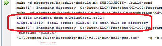

Ich habe ein Projekt von MPLAB IDE V8 auf MPLAB X V5.50 Konvertiert und
schaffe es nicht die *.h File vom alten Pfad (C:\Program Files
(x86)\Microchip\mplabc32\v2.02\pic32mx\include\lega-c\pl\plib.h) auf den
neuen (C:\Program
Files\Microchip\xc32\v3.01\pic32mx\include\lega-c\plib.h)umzustellen und
daher kommen unzählige Fehlermeldungen (siehe Bild) beim Build. Kann mir
jemand zeigen wo ich den Pfad eintragen muss. Bitte. Danke.

von Gerhard (sgssn)
Hallo
ich unterstelle mal, dass es die Datei plib.h gibt. Der Compiler
unterscheidet bi den #include-Anweisungen 2 Zeichen: <> und "". je
nachdem, was du da angibst steht da ein bestimmer Suchpfad. Das <> ist
üblicherweise der Bibliothekspfad. Wie heisst denn dein Project-Pfad?
Ist das
C:\Program
? Wenn ja, und die Datei steht da, dann schreib #include "plib.h"
von Hans (klasoft)
Hallo Franko
Danke für deine Antwort.
Hab vor 10 Minuten das Problem gelöst, habe einfach einen anderen
Compiler verwendet und schon ist kein Fehler mehr gekommen.
Aber leider ist das nächste Problem aufgestanden. Eigenartigerweise
werden einige Variablen (z.B. ucXnErrAbfEnb=0xFF;) im Debugger-Mode
nicht beschrieben sie bleiben auf 0. Andere die gleich deklariert sind
schon.  Wenn ich das Zielsystem flashe dann funktioniert die Baugruppe
aber der Debugger nicht.

von Wastl (hartundweichware)
Hans schrieb:
> Bitte um Hilfe. Danke.
Versuche dem Compiler mitzuteilen dass er keine Code-Optimierungen
vornehmen soll.
von Gerhard (sgssn)
Wenn diese Variablen im Programm nicht mehr weiter verwendet werden,
kann das schon sein, dass die rausoptimiert werden.

von Hans (klasoft)
Hallo Franko, hallo Wastl
Danke für eure Antwort.
Das dachte ich auch weil die Variabel ucXnErrAbfEnb tatsächlich nicht
verwendet war. Aber auch nach dem ich diese mit einer if testweise
verwendet habe blieb sie trotzdem 0 und nicht 0xFF. Ich habe diese
Anlagen 2014 erstellt vielleicht ist das Zeug's zu alt für ICD4. Aber
egal ich habe mittlerweile eine andere Lösung.
Ich habe statt ICD4 den ICD3 verwendet und so funktioniert's, hätte ich
zwar nicht gedacht aber einen Versuch war es Wert.
