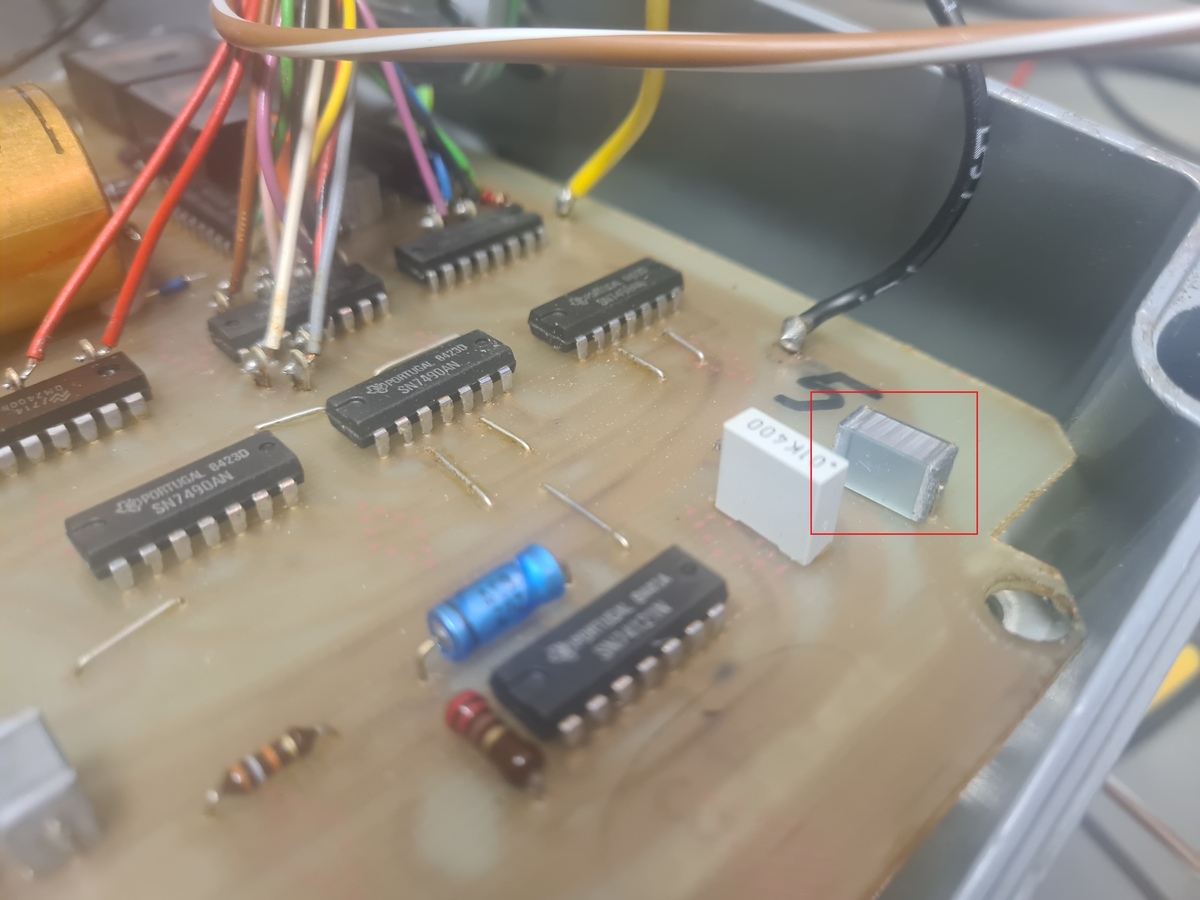

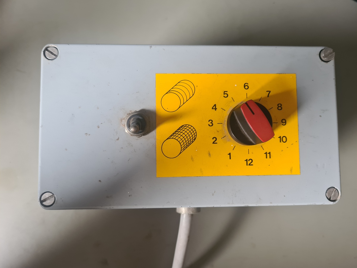

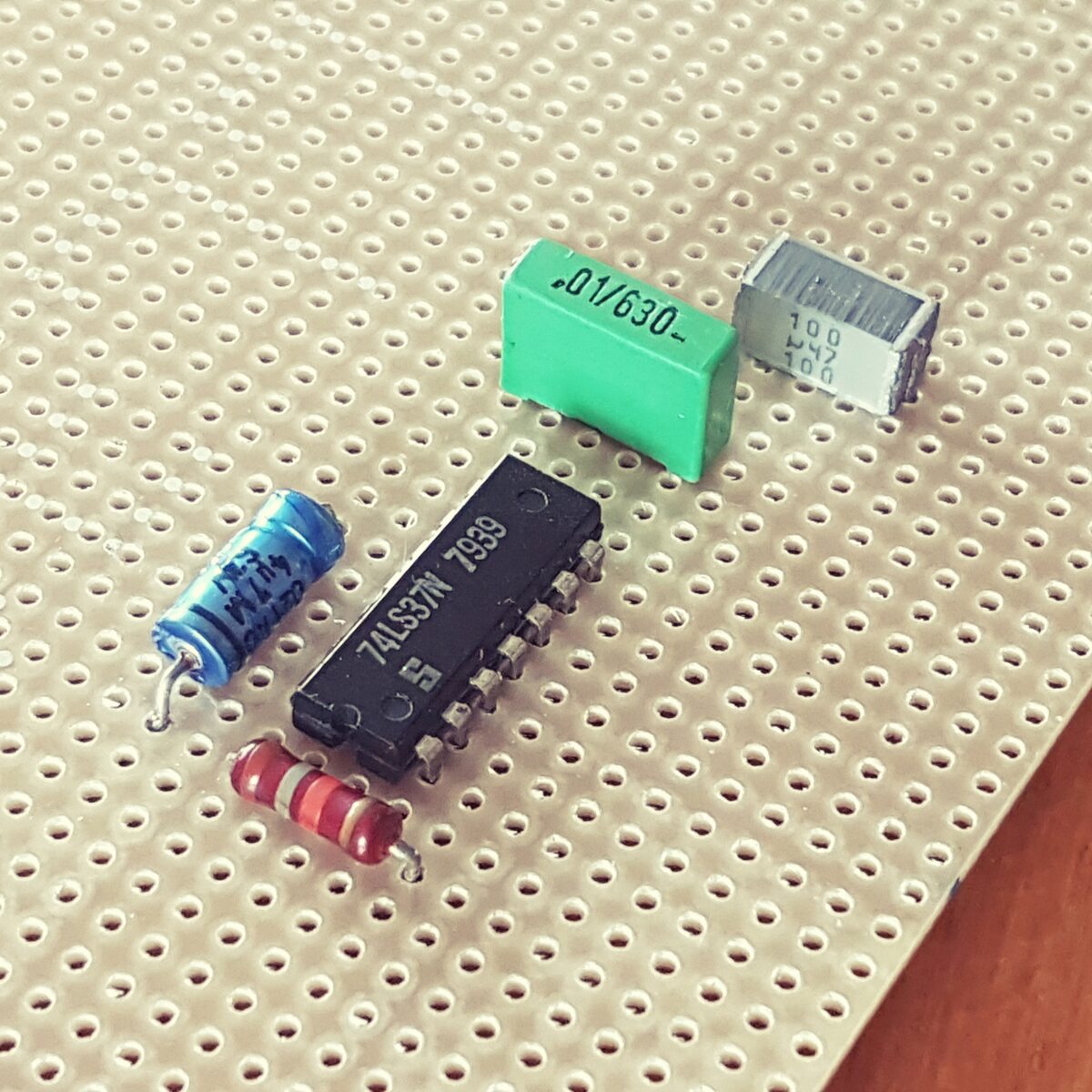

was ist das für ein Bauteil im roten Kasten? Ich würde ja schätzen ein
Kondensator, aber es steht nichts drauf und die Steuerung ist von 1985.
Es ist eine Steuerung für eine Claas Ballenpresse, welche die
Umdrehungen der Netzrollte zählt und nach X Umdrehungen die Messer zu
Netz schneiden auslöst.
Danke!

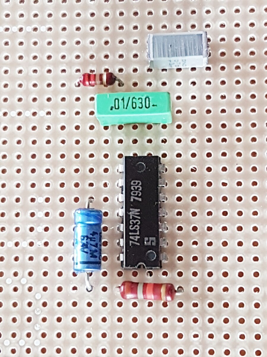

von H. H. (Gast)
Folienkondensator.

von H. H. (Gast)
Paul B. schrieb:
> H. H. schrieb:
>> Folienkondensator.
Ergänzend: Wohl Serie MKH von Siemens.
> Danke, dass ging schnell!
> Neigen die nach 40 Jahren eventuell zu Altersschwäche und werden
> niederohmig?
Nein, aber in warmfeuchter Umgebung zu Kapazitätsverlust.

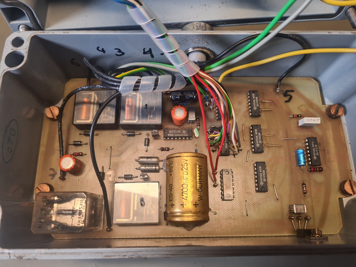

Der Ausbau steht noch an, natürlich versucht man erstmal den Fehler im
eingebauten Zustand einzugrenzen und da kam halt genau das raus. 5V da,
PullUp IO (330Ohm) und auf der anderen Seite 0V --> NIO. Es sah nach
einem Schluss aus. Da ich das Bauteil nicht kannte (daher auch die Frage
hier, siehe Titel) war mir nicht klar ob es nicht schon der Fehler ist.
Also was genau genau ist der Mehrwert deines Posts?
Wenn diese Steuerung ausgebaut ist, dann muss man erstmal wieder 5
Signale simulieren, was an Komplexität mit Unter nicht ganz ohne ist und
die zeitlichen Abläufe stimmen müssen. Daher bevorzuge ich die erste
Befundung immer im System unter Realbedingungen.
Hast du sonst noch reale Fragen oder nur weitere schnelle,
oberflächliche und arrogante Urteile ohne den Kontext zu kennen?

von Manfred P. (pruckelfred)
Ich kenne diese Bauart nur von Siemens, mechanisch recht empfindlich.
Einige habe ich noch in der Schublade.

Siemens ist richtig. Funktional ein Vorläufer der Keramikkondensatoren.
Der Fehler könnte auch woanders liegen.

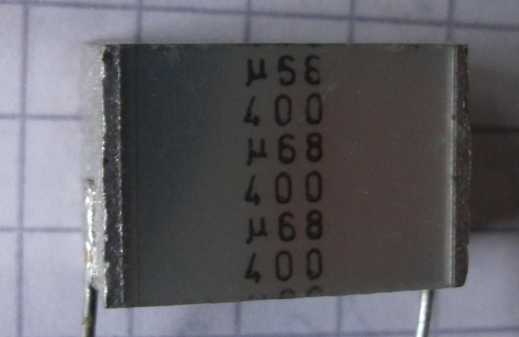

Es war das bekannte siemens-Logo drauf. Und damals waren die
Keramikkondensatoren nicht so hochkapazitiv. Wima ist ne gute Wahl als
Ersatz.

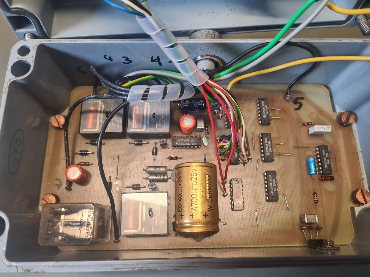

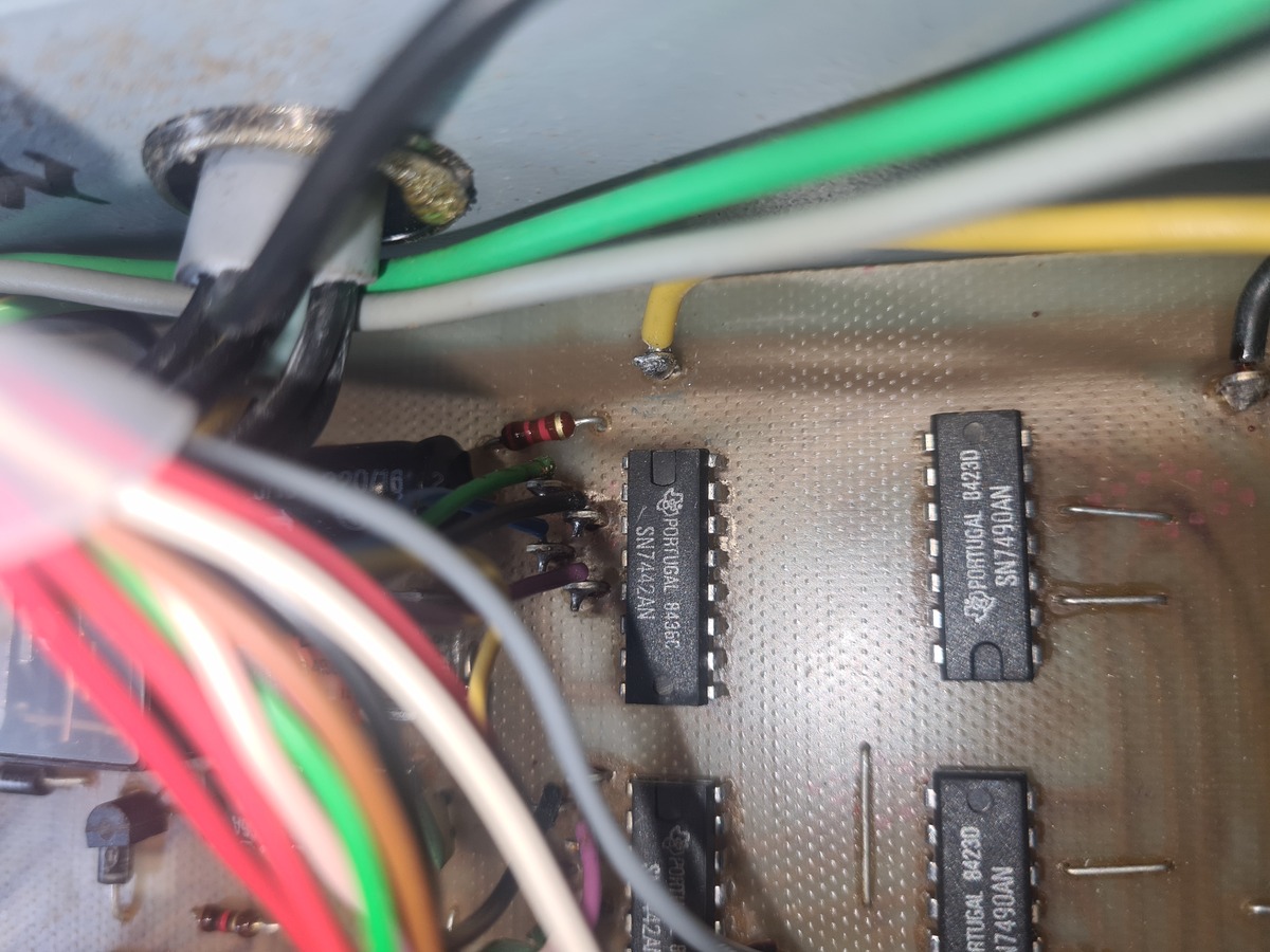

Mach doch mal eine Fehlerbeschreibung
Ich tippe eher auf ein defektes TTL IC.
HolgerR
von Wollvieh W. (wollvieh)
Gerade diese Kondensatoren galten damals als besonders (bzw. erstmalig)
selbstheilend. Ich erinnere mich an ein Bild oder Zeichnung, wo ein
Nagel durch so einen Kondensator geschlagen war, der dann trotzdem noch
funktionierte.
Eigentlich haben sie alle einen Aufdruck, jedenfalls die vor bald 40
Jahren ausgelöteten in meiner Bastelkiste. :) Da sie aber in längeren
Abschnitten hergestellt, beschriftet und dann gesägt werden, kann
natürlich auch mal einer nur den Zwischenraum erwischt haben. Ähnlich
wie ein Tablettenstreifen, auf dem zehnmal der Herstellername steht aber
kein einziges Mal der Wirkstoff und auf dem nächsten ist es andersherum.
Links im Bild ist noch ein dickerer Kollege des Kondensators.

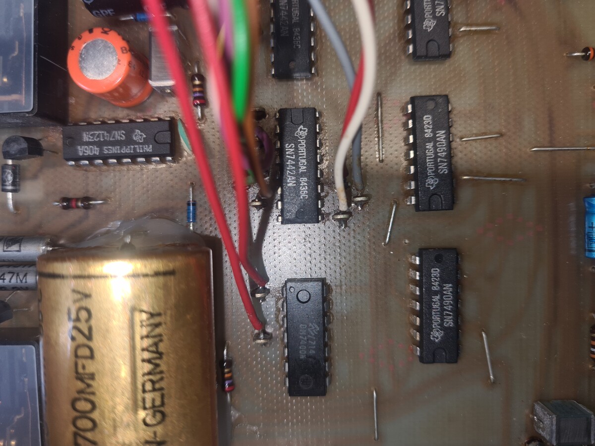

Übrigens hat kein einziges der ICs den nötigen Blockkondensator. Ich
tippe auch, daß da eines einen Schuß weghat. Nicht deshalb, aber wenn
ich spekulieren darf, sind die Maßnahmen gegen Störeinstreuung auch auf
dem Stand der 80er. Wenn nun durch Alterung der eine oder andere Elko
weniger Impuls wegschluckt oder irgendein Motor oder Schalter mehr
Funken reißt und auf die Leitung bringt, wurde es einem Gatter mal zu
warm.

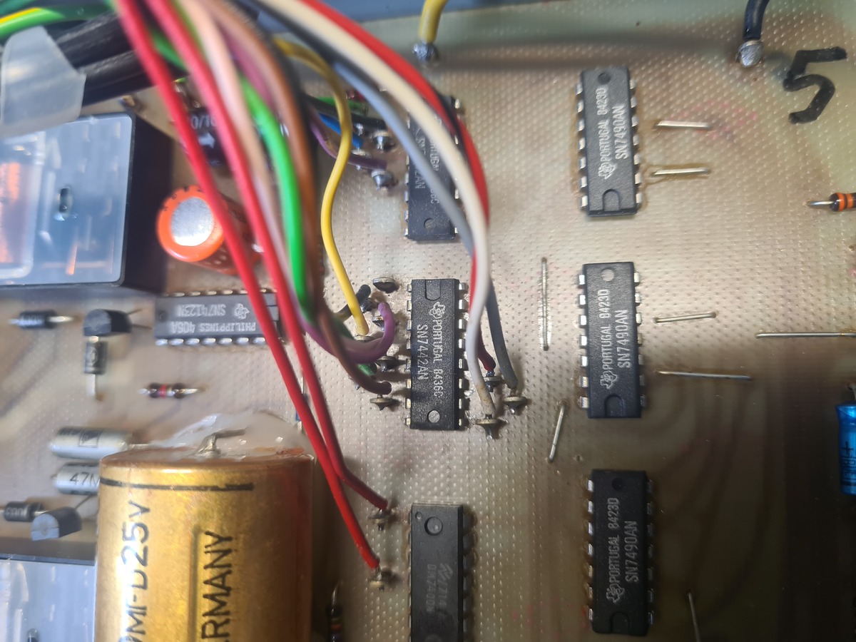

Warum kommt da Steuerader 5 an (oder geht ab), während alle anderen
Kabel irgendwie intern sind? Vielleicht ist sogar der blaue Elko kaputt,
denn der ganze Teil mit den Widerständen und Kondensatoren könnte eine
Impulsformung sein, ein- oder auswärts, die nun nicht mehr richtig
formt. Mach mal ein scharfes Foto, am besten von oben und unten.  Wenn
ich die unscharfe Aufschrift mit 74121 richtig deute ist das ein
Monoflop mit Schmitt-Trigger-Eingang. Täte genau zu meiner Vermutung
passen. Weiter hinten sieht man 7490-Zähler.

von Karl B. (gustav)
Da die Stirnkontaktierfläche unisoliert ist, gab es eine Serie, die wies
dort Lacktropfen auf. Im Beispielbild leider ohne.
Ich habe diese Kondensatoren alle rausgeworfen, weil zufällige
Kurzschlüsse
durch Fremdkörper im Gerät nicht ausgeschlossen werden konnten.
Und zweitens, wenn man die ausgelötet hatte, war meistens auch die
Kontaktierfläche in Mitleidenschaft gezogen.

Den Kondensator wollte ich zum durchmessen auslöten, leider ist dabei
genau das eingetreten, was hier schon angesprochen wurden:
Kaputt das Ding. Auf einem Foto aus dem Netz habe ich noch die Angabe
"µ47" rausbekommen, könnten dann also 470nF sein? oder eher 47µF?
Scheint mir etwas viel für einen Signalpfad. Wäre ein "normaler" WIMA
Folienkondensator als Ersatz tauglich? Oder doch lieber ein Keramik-Typ?
Den Reed Kontakt haben wir auch schon durchgemessen, der funktioniert
erwartungsgemäß.
Der Kurzschluss ist trotz den Ausgebauten Kondensators noch da, es
handelt sich dabei aber nicht um einen satten Schluss, sondern die
Signalleitung wird über die Kontrollleuchte (keine LED) auf Masse
gezogen. Da hat der 330Ohm PullUp natürlich keine Chance das Signal auf
High zu ziehen. Aktiviert man über Pin 6 die Elektronik (siehe Handbuch)
schaltet ein Relais die Lampe weg und der PullUp verrichtet seinen
Dienst ordnungsgemäß.
Der Kondensator war also mit hoher Wahrscheinlichkeit nicht das Problem.
Die Vermutung, dass es eventuell ein der TTLs gegrillt hat liegt also
doch näher als mir lieb ist.

von H. H. (Gast)
470nF Folie, Polyester reicht. Auf das Rastermaß achten.

von Ralph B. (rberres)
TTL ICs sind eigentlich recht robust, und gehen normalerweise nicht so
einfach kaputt.
Links neben dem dicken Elco auf der Leiterplatte befinden sich noch zwei
Tantalelcos mit axialen Anschlüsse.
Haben die eventuell einen Kurzschluss?
Die anderen Elcos sehen mir eigentlich recht normal aus. Ich glaube
nicht, das diese defekt sind.
Was ist das für ein Halbleiter unterhalb des hier beschriebenen
Folienkondensator? Ist das ein 5V Spannungsregler?
Wenn ja, gibt er die gewünschten 5V für die TTL Ics ab?
Was sind das für zwei kleine Transistoren in dem Plastikgehäuse? Sind
diese noch intakt?
Wenn der TO, wie er geschrieben hat, einen Oszilloscop besitzt, wird er
wissen wie man ein Transistor auf Funktionsfähigkeit durchmisst.
Wenn der TO wirklich den Verdacht hast, das es einer der TTL Ics sind,
dann müsste man aus der Platine den Schaltplan rauszeichnen.
Der zeitliche Aufwand ist sicherlich nicht unerheblich.
Da würde sich mir die Frage stellen, ob es nicht einfacher ist,
sämtliche Ics zu ersetzen, oder ein IC nach dem anderen auszulöten, bis
der Kurzschluss beseitigt ist.
Ralph Berres

von Michael B. (laberkopp)
Paul B. schrieb:
> eventuell habt ihr ja noch eine Idee was man messen sollte.
Na ja, wie die Impulse von den 3 Monoflops verarbeitet und
weitergereicht werden.
Ich würde auch einfach mal alle Kondensatoren durch neue ersetzen, das
ist unkritisch und bei 40 Jahren kann man das mal machen.
Hab gerade mal das Multimeter dran gehalten, offene Leitung: Scheint
also IO zu sein.
Ja, der ist IO. Spannung bricht auch nicht ein wenn Relais schalten oder
ähnliches. Trigger stand auf 4,6V.
> diese noch intakt?
BC337, jeweils 0,65V Spannungsabfall beim Diodentest von Basis zu
Emitter und Basis zu Kollektor. Sollte passen.

Könnte aber auch ein Timing-Kondensator sein, hängt ja am 74123, und mit
Abblockkondensatoren hatte es der Entwickler eh nicht so.
Also besser wieder 0.47uF

Paul B. schrieb:
Unten rechts am Spannungsregler ist auch noch ein Siemens MKH,
vermutlich ein 0µ1 (100nF). Da sowieso mal messen, ob da saubere 5V
geliefert werden, denn TTL ist ein wenig empfindlicher gegen Britzeln
auf der Versorgung. Der Rest ist ja mehr oder weniger ein
Drehschalter-programmierbarer Zähler mit Relais Ausgang, bei denen auch
die Kontakte ein wenig abgenutzt sein könnten.
Wenn Du einen Kapazitätsmesser* hast, lässt er sich auch mit fehlendem
Bein noch messen.
*)Wenn nicht, an 24V-Wechselspannung klemmen und den Strom messen,
7,54mA pro µF. Wenn er 0,47µ hat, also 3,5mA.
Einen solchen habe ich hier, µ47 100: Rastermaß 7,62mm, 8,4mm hoch und
5mm dick. Wenn Deine Maße anders sind, wird er andere Werte haben.
Michael M. schrieb:
> Wenn man die Schaltung rein perspektivisch nachbaut, dann ergibt sich
> für den Kondensator ein Rastermaß von 10mm und eine Kapazität von etwa
> 470nF.
Hier hat er ein Loch weniger, 7,62 mm :-)

von Michael M. (Firma: Autotronic) (michael_metzer)
Zähl noch mal genau nach (10,16 mm).
von Heinrich K. (minrich)
Michael B. schrieb:
> Man kann wenn ok aber nur noch schwerlich ein Bein anlöten bei dem
> leicht schmelzenden PET.
Aber ausmessen und einen Neuen besorgen kann er noch, (er hat ihn ja
ruiniert 😄 )

Daß die Impulse schnell erfolgen müssen, könnte heißen, daß eines der
Monoflops zu schnell zurücksetzt, eben weil der dazugehörige Kondensator
nicht mehr die nötige Kapazität hat.
von H. H. (Gast)
Eben.
>> Bein noch messen
Ich habe nicht geschrieben, dass er löten soll. Es ist unklar, welchen
Wert der unbedruckte Kondensator hat, also ist Messen nicht wirklich
falsch!
Michael M. schrieb:
Lies' nochmal meinen Text. Scheint so, dass die in unterschiedlichen
Rastermaßen gefertigt wurden, meine µ47 sind ein Loch kürzer.
