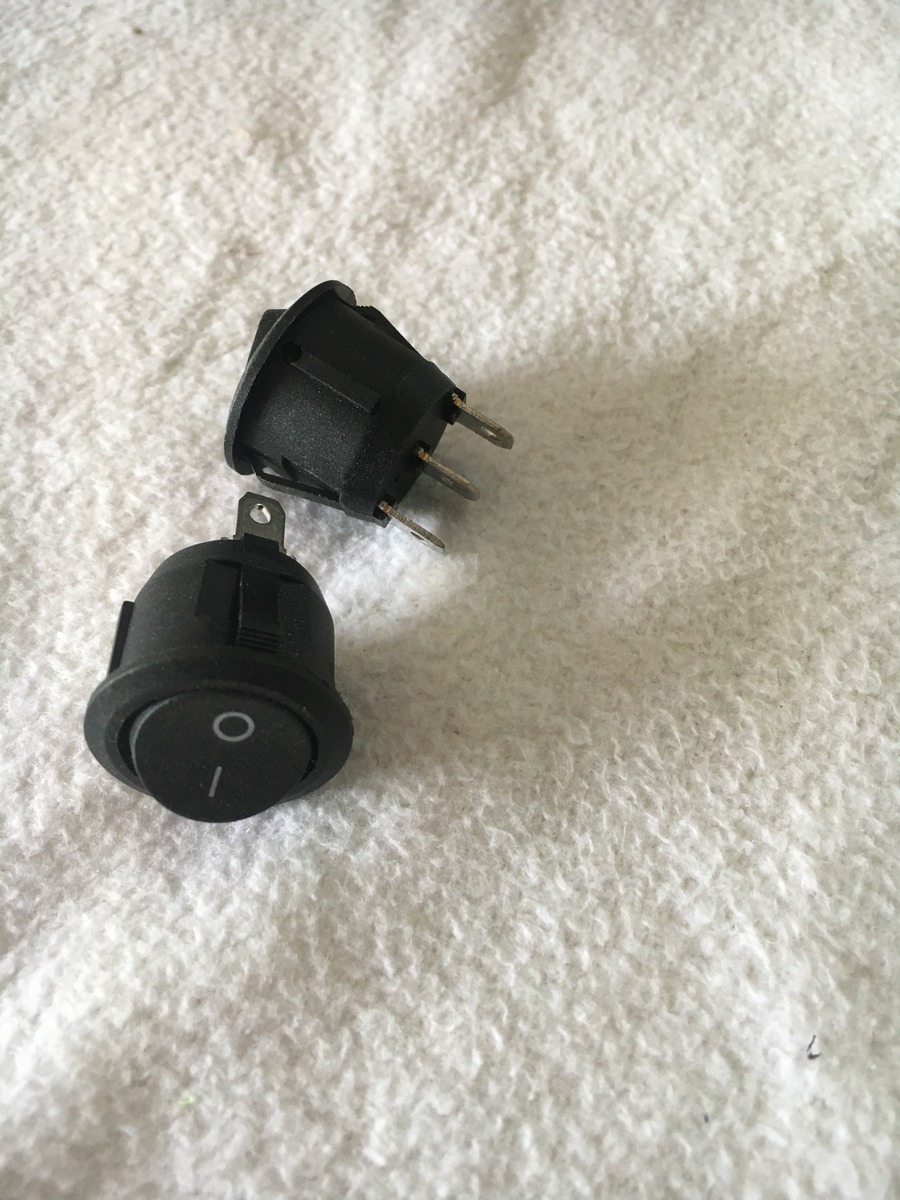

Ich hab ziemlich viele Schalter aber mit denen kann ich nur ein Signal
schalten.
Das bedeutet die kommen nicht in Frage, oder??
Lg und vielen Dank
von H. H. (Gast)
> schalten.
Mit denen kann man kein Signal schalten, das sind Leistungsschalter.

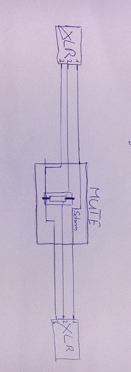

Nur nochmal zur Sicherheit, nicht das ich etwas falsch mache, weil ich
es nicht verstanden habe.
XLR
Pin 1 = Schirm, den zieh ich durch
Pin 2 = heiß, den lass ich über den Schalter zum Ausgang laufen
Pin 3 = kalt, den lass ich auch über den Schalter zum Ausgang laufen
Betätige ich den Schalter, würde ich dann heiß + kalt zusammenschließen.
Dann entsteht doch ein Kurzschluss, oder??
von H. H. (Gast)
Und genau so soll es sein.
von Peter R. (jumbo1250)
Okay perfekt. DANKEEEEE

Was ist den das Problem von den anderen Schaltern (mein Bild weit oben
im Beitrag)die auf 230v ausgelegt sind??

Naja, so dicke Schalter oxidieren mit der Zeit, wenn sie beim Schalten
nie Strom sehen, denn der pustet die Kontakte frei (salopp ausgedrückt).
Es kann also sein, das so ein Schalter einen Übergangswiderstand
bekommt, der das Mikro nicht mehr zuverlässig mutet.
Meiner Erfahrung nach passiert das aber erst nach Jahren oder nie.

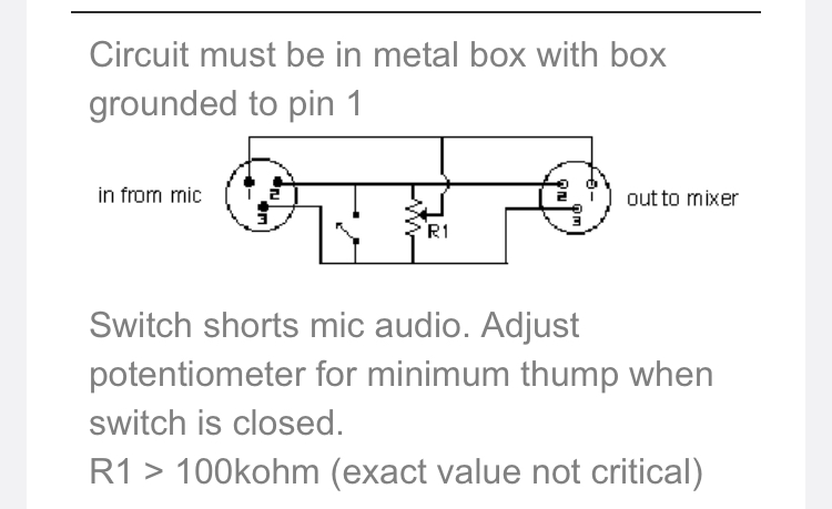

Auf der Suche nach einer fertigen Box habe ich durch Zufall gesehen,
dass jemand an SHURE eine ähnliche Frage gestellt hat, und zwar mit
phantomspeisung.
Die haben dann einen Widerstand mit reingepackt. Liegt das an der
phantomspeisung???
Was würde passieren wenn ich 2+3 Brücke, jedoch ohne Widerstand bei
phantomspeisung???

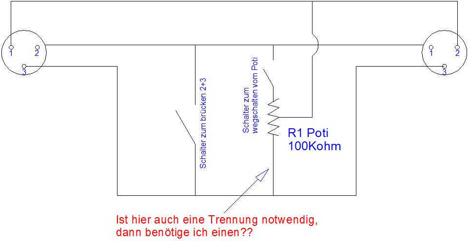

von H. H. (Gast)
Steht doch da! Das Poti dient dazu den Ein/Aus-Plopp zu minimieren.
von Klaus H. (hildek)
> phantomspeisung???
Die Pins 2 und 3 tragen bez. der Phantomspeisung das selbe Potential:
48V mit je einem 6.8k Serienwiderstand. Siehe
https://de.wikipedia.org/wiki/Phantomspeisung#/media/Datei:P48a.png
Es mag sein, dass bei nicht perfekt gleichen Eingangswiderständen
(hauptsächlich der Kondensatoren) des angeschlossenen Vorverstärkers
oder von der Symmetrie der Schaltung bei C-Mikros der Plopp etwas größer
ist. Bei dyn. Mikros ist das m.E. unabhängig von mit oder ohne
Phantomspeisung. Durch diese fließt eh kein Strom von der
Phantomspeisung.

fixer Widerstand >100kohm reicht.
Ich bin gerade am Überlegen ob ich das gleich so baue, das C-Mikros auch
funktionieren.....
Ich denke ich probiere es mal ohne Wiederstand und notier mir das es nur
für Dynamische Mikros funktioniert.
Durch den Poti wird doch das Signal auch geschwächt, sprich es kommt
weniger beim Mischpult an, oder??
Ich danke euch sehr
von N. H. (anybody)
mein Gott, bau es halt einfach und schau dann. Dann lernt man auch noch
etwas.
Peter R. schrieb:
> Ja das hab ich schon so verstanden, aber wozu das Poti??Ich hoffte ein
Nun, der mittlere Potianschluss liegt ja an Masse. Damit ist ein
Symmetrieabgleich möglich.
Ein einzelner Widerstand nützt da nichts, wenn schon, dann zwei gleiche,
die in der Mitte an Masse liegen. Aber die bringen eben nicht die
Abgleichmöglichkeit. Mag sein, dass es auch eine leichte Verbesserung
bringt.
Ich habe einige Mikros (Shure, Sennheiser, AKG)  mit Schalter, da wird
lediglich die Mikrofonspule kurzgeschlossen (also Pin 2 und Pin 3) und
die haben kein Poti und keinen Widerstand drin.
Warum machst du nicht einfach eine kleine Versuchsreihe um die
Auswirkungen und Effekte selber beurteilen zu können? Ist doch kein
Aufwand!
Ja, du hast einen Spannungsteiler mit 600Ω und 100kΩ. Aber merken wirst
du das nicht.
> funktionieren.....
Du reduzierst durch das Poti die Phantomspeisung um rund 10%, sonst
funktioniert das auch.
Lass das Zeug einfach weg.

Ich finde das Poti eher kontraproduktiv, weil es erstens die
Phantomspeisung unnötig belastet und zweitens die Erdfreiheit des
dynamischen Mikros aushebelt. Wenn überhaupt, würde ich das nur bei
gespeisten Mikros anwenden.
Aber ehrlich mal, das Poti ist völlig unnötig. Beim dynamischen Mikro
sind die beiden Adern sowieso mit dem Gleichstromwiderstand der Kapsel
untereinender verbunden, so das praktisch keine Differenz entsteht.
Schlechte Pulte erkennste daran, das es 'thumpt', wenn du ein
dynamischen Mikro auf den Eingang steckst.
Also, es ist bereits alles Bestellt.
Ich sitze schon an der Konstruktion für das Gehäuse, das Drucke ich
vorab mal mit dem 3D Drucker.
Hier wurde schon sehr viel Energie in die Beiträge gesteckt, aufgrund
dessen möchte ich die Chance nutzen und den Vergleich zum Poti testen.
Plan wäre es, das Poti mittels Schalter wegzuschalten, sodass ich den
direkt vergleich habe.
Reicht das wenn ich beim Poti eine Verbindung schalte, oder muss ich es
mit einem 4poligen Schalter das Poti komplett rausnehmen??
Das wird doch unpraktisch. Probiere erst mal einen einfachen Schalter.
Aber einen für kleine Stromstärken, nicht den oben vorgeschlagenen
Netzschalter. Denn diese benötigen eine nennenswerte Belastung (meist
einige mA) um langfristig gut zu funktionieren. Schaltkontakte für
geringe Ströme haben ein anderes Material auf den Kontakten (irgendwas
mit Gold glaube ich).
Peter R. schrieb:
Nee, also jetzt stimmt der Plan gar nicht mehr. Du verbindest nun Pin 1
des Eingangs mit Pin 2 des Ausgangs und Pin 2 Input mit Pin 1 Output. So
funktioniert nix mehr. Und lass das Poti einfach weg. Wenn überhaupt,
leg einen Schalter dafür in die Leitung zum Schleifer (Pin 1 = GND).

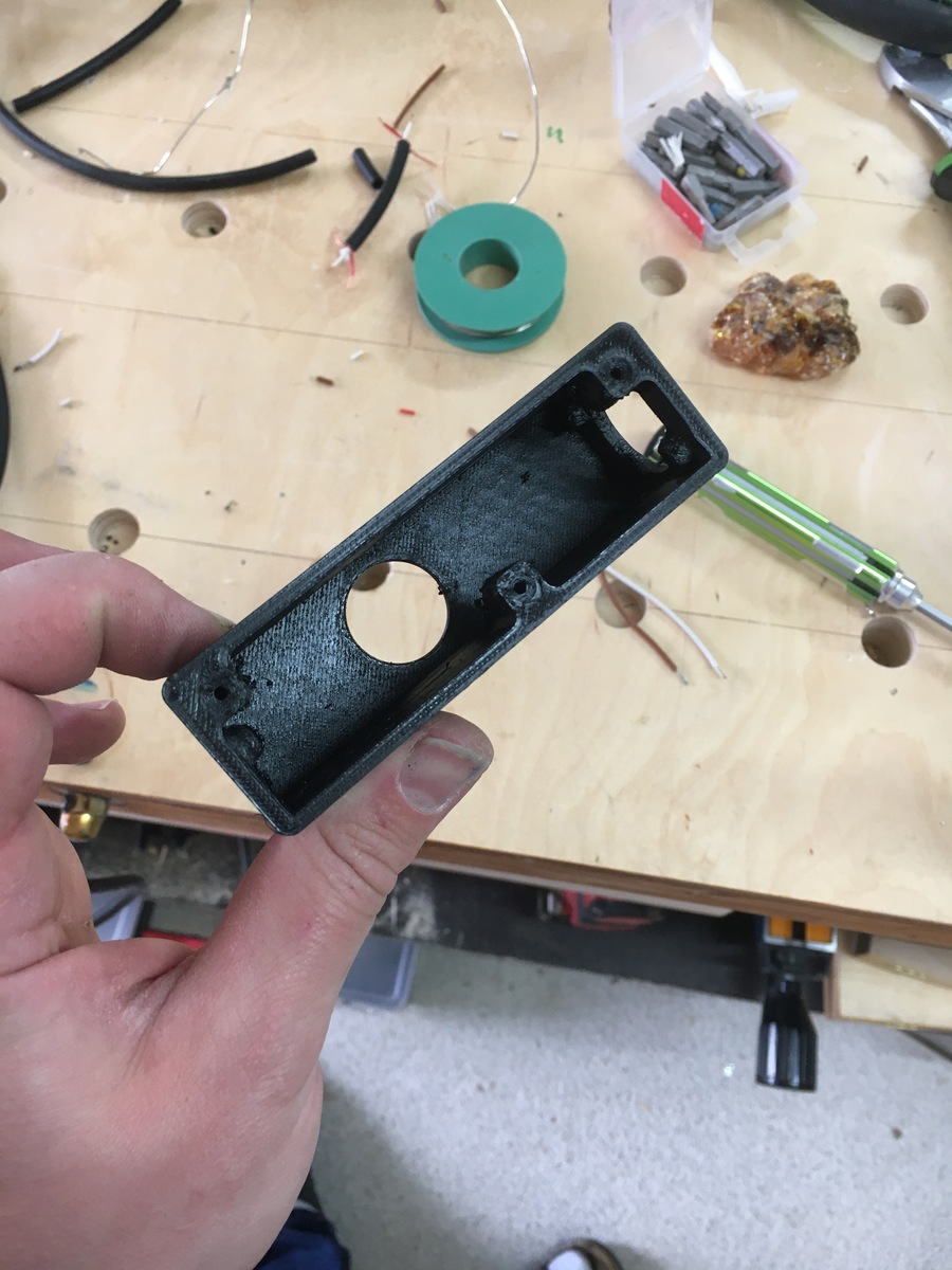

Hallo an alle
kurzes update, ich hab 3 einzelne Boxen gefertigt.
Diese Woche werde ich das ganze mal testen und hier noch berichten.
Letztendlich habe ich nur Pin 2+3 gebrückt.
