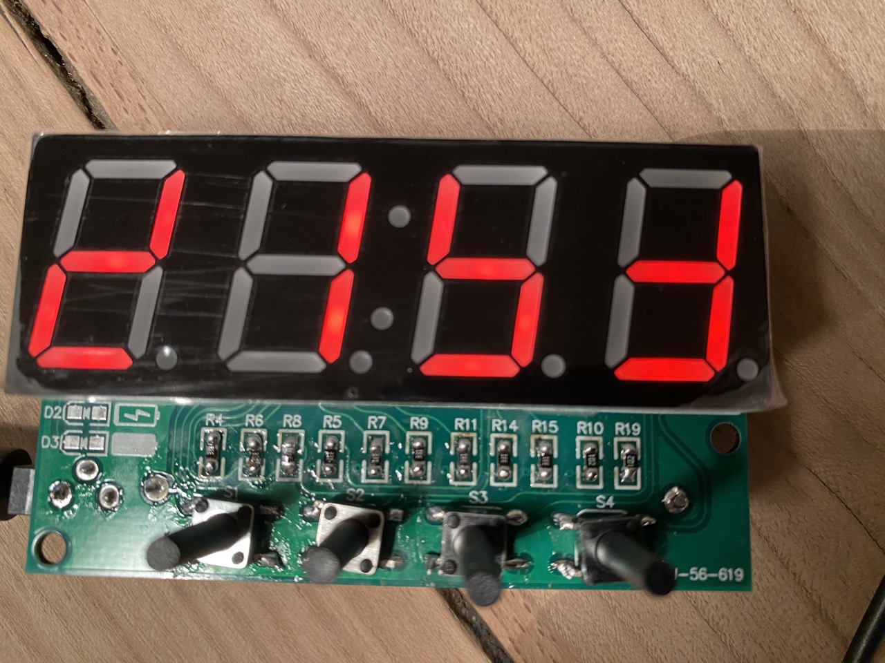

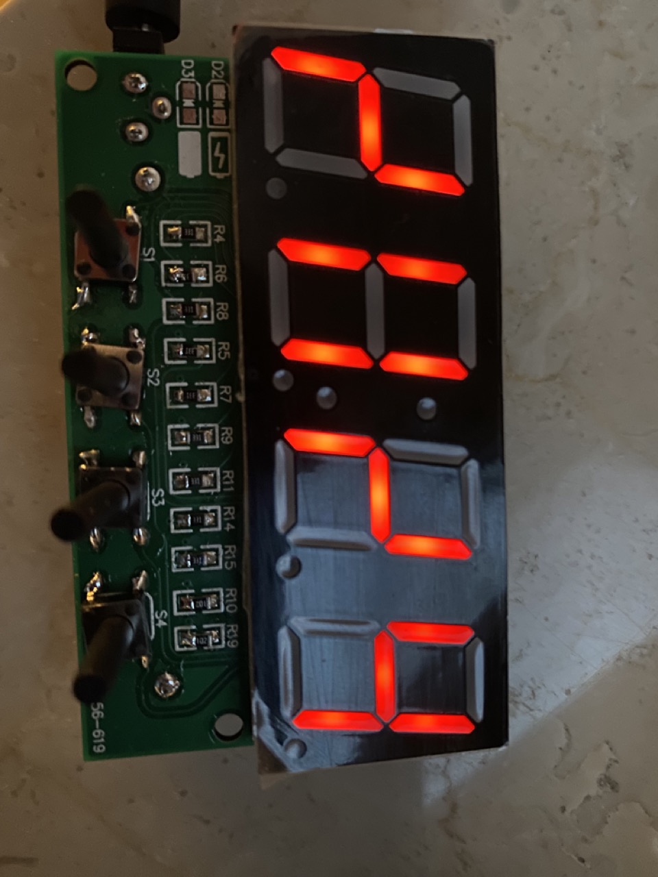

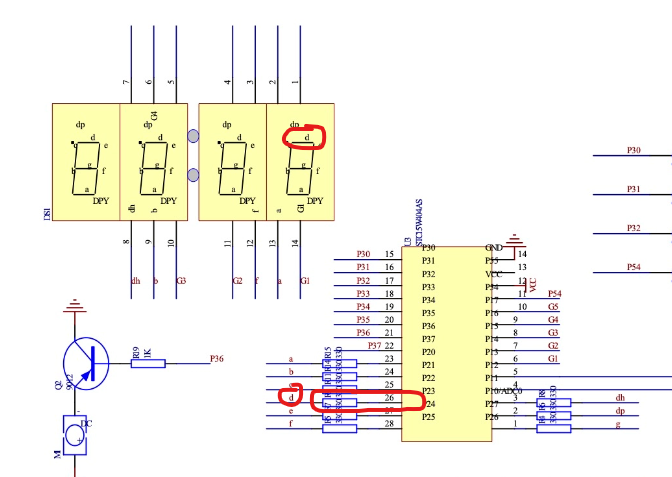

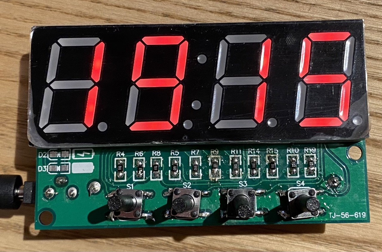

Jetzt zeigt sich beim einschalten folgender Fehler (siehe auch Bild im
Anhang): Die obere und untere Zeile des Display zeigt nichts an. Das
Display ist ein "4Bit Red Digital Tube Common Anode". Der "Rest" scheint
zu funktionieren, die Uhr läuft, lässt sich einstellen, nur das Display
funktioniert eben nicht richtig, wie oben beschrieben.
Da mein Sohn noch etwas zu klein ist um die Schaltung zu verstehen und
ich kaum Ahnung von Elektronik habe, bitte ich um Hilfe bei der
Fehlersuche. Ein einfacher Multimeter ist vorhanden. Mir ist aber unklar
wie genau das Display angesteuert wird und wie ich bei der Fehlersuche
vorgehen könnte. Kann jemand helfen?

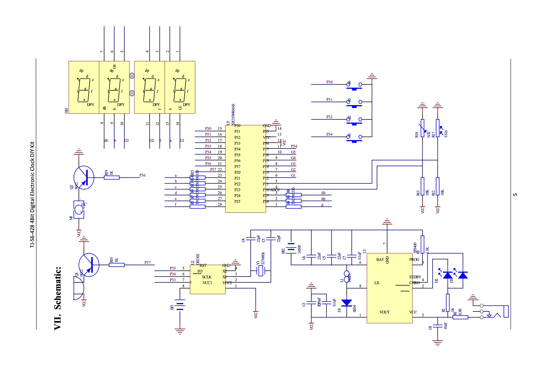

Ich habe die Bauanleitung als PDF und die Schaltung als Bild angefügt.
Danke und Grüße,
Markus
von Dergute W. (derguteweka)
Moin,
Der jeweils untere Anschluss von R9 und R15 schaut etwas arg schlecht
geloetet aus. Loetet die doch mal nach. Vielleicht liegts an denen.
Gruss
WK
von Meier B. (meier_b)
Das Foto ist jetzt etwas unscharf, aber in der Vergrößerung scheinen die
Lötstellen an einigen Widerständen zumindest verdächtig, ganz besonders
an R4 oben, die sieht aus, als wäre sie vergessen worden
von Horst V. (hoschti)
Hallo Markus, schau dir mal die Lötstellen an den Widerständen an. Bei
den rechten Dreien sieht das sehr nach fehlender Verbindung aus. Habe
mir das Bild aber nur auf dem Handy angeschaut. Könnte den Effekt aber
erklären.
Einfach mal alle Lötstellen genau anschauen und ggf. nachlöten.
Viel Erfolg!
von Clemens S. (zoggl)
Das display wird mit multiplxer bedrieben es leichtet immer eine anzeige
und es wird über die massepins so schnell umgeschaltet dass du das nicht
siehst.
Kontrolliere mal den signalpfad von pin 26 und pin 28 vom ic zum Display
D und a sind r15 und r9
Sg
von Markus (markkus)
Danke für Eure Tipps! Sorry, für die Bildqualität, wollte nur die
Ziffern zeigen.... und ja, die Lötstellen sind sicher nicht optimal,
mein Sohn ist erst 9, ist vielleicht noch etwas zu schwierig, aber man
kann nie früh genug anfangen;)
Habe die Wiederstände mal nachgelötet und siehe da, die untere Zeile
geht schon! Jetzt konzentriere ich mich noch auf R9, danke!
miss mal mit dem Multimeter die AC Spannung an beiden Seiten von R9, da
sollte ein Signal anliegen.
Wenn da nichts raus kommt, hast du entweder den IC getötet, oder den Pin
durch eine Lötbrücke kurzgeschlossen.
sg

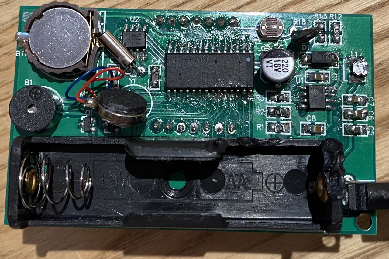

von Andras H. (kyrk)
Wie sieht es hinten aus? Da ist der Chip oder? Ist der auch so gelötet
wie die Widerstände? Wenn ja dann alles noch einmal bearbeiten.
Flussmittel nehmen, menge an Lötzinn anpassen. Nicht zu viel, nicht zu
wenig. Soll richtig fliessen und keine Kugels bilden.

von Klaus H. (hildek)
Nicht nur auf R9, auch auf Pin 26 vom IC und auf den zugehörenden Pin am
Display - vermutlich Pin 2.
Hallo Zusammen,
nach gefühlt unzähligen Messungen, Lötdämpfen, Hinlöten, Weglöten und
dem ein oder anderen Fluch ist es vollbracht. Kaum zu glauben, dass das
Ding (noch) funktioniert, musste aber ganz schön leiden. Sogar der
Akkuhalter hat was abbekommen. Jetzt glaubt zumindest jeder, dass es
nicht aus der Fabrik kommt ;)

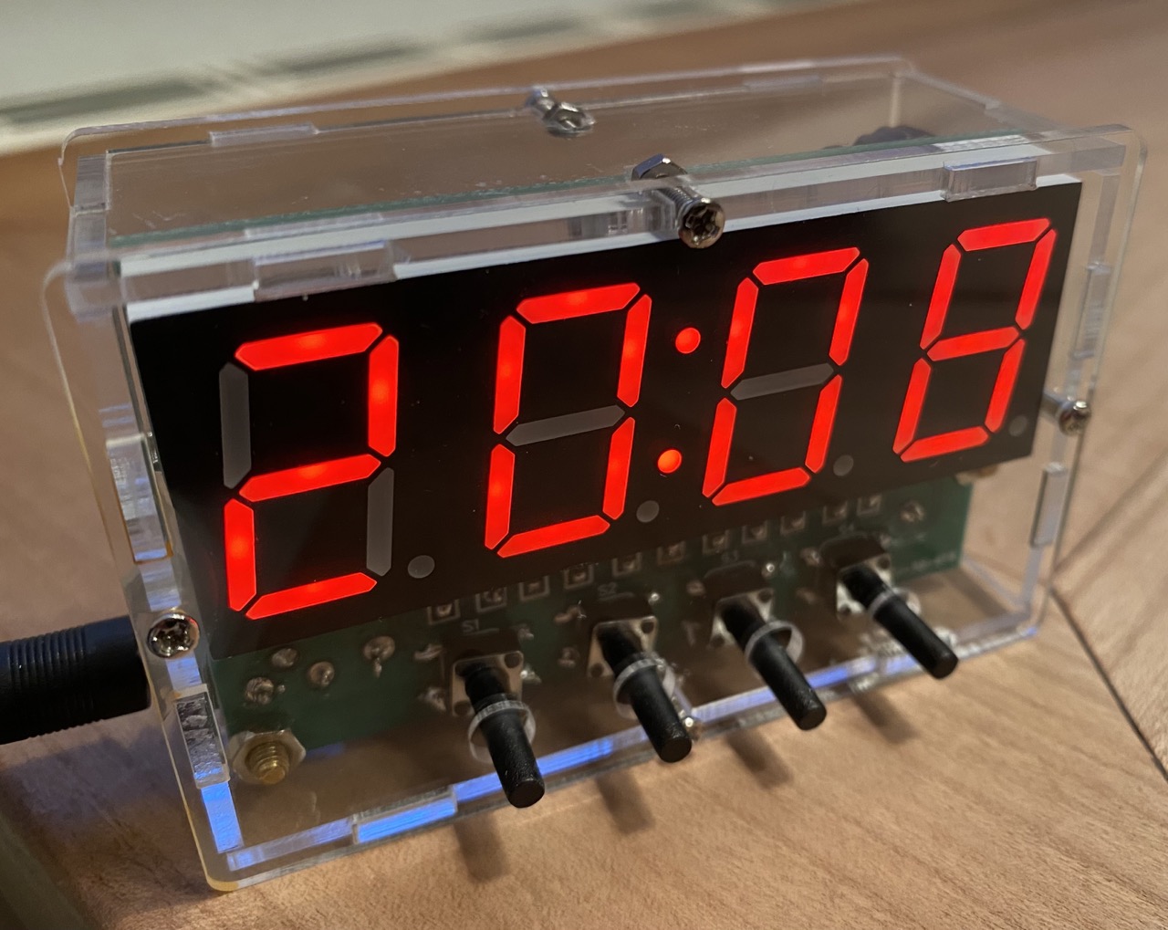

Die obere Zeile vom Display funktioniert jetzt, sowie auch alle anderen
Funktionen. Letztendlich war es dann noch Pin 26 vom IC der keinen
Kontakt hatte.
Großen DANK an alle von mir und dem Sohnemann. Jetzt kommt er
hoffentlich immer pünktlich in die Schule, Ausreden gibts jetzt keine
mehr ...

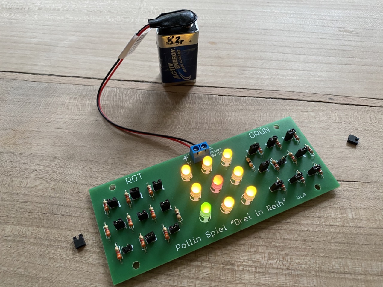

um es nochmal ins rechte Licht zu rücken: Das obige Set war natürlich
ein Fehlgriff meinerseits für ein Kind, davor haben wir 2 solche Sets
gemacht: Sehe Bilder
 ... ist sehr schön geworden und genau richtig vom "Skill-Set". Kann ich
für Kinder empfehlen und das Spiel macht immens Spaß :)
Dennoch war die Uhr natürlich ein Mega-Erfolgserlebnis (insbesondere
auch für mich ;)). Sie steht jetzt auf dem Nachttisch und hat heute früh
schon geweckt.
Nochmal vielen Dank an alle!
