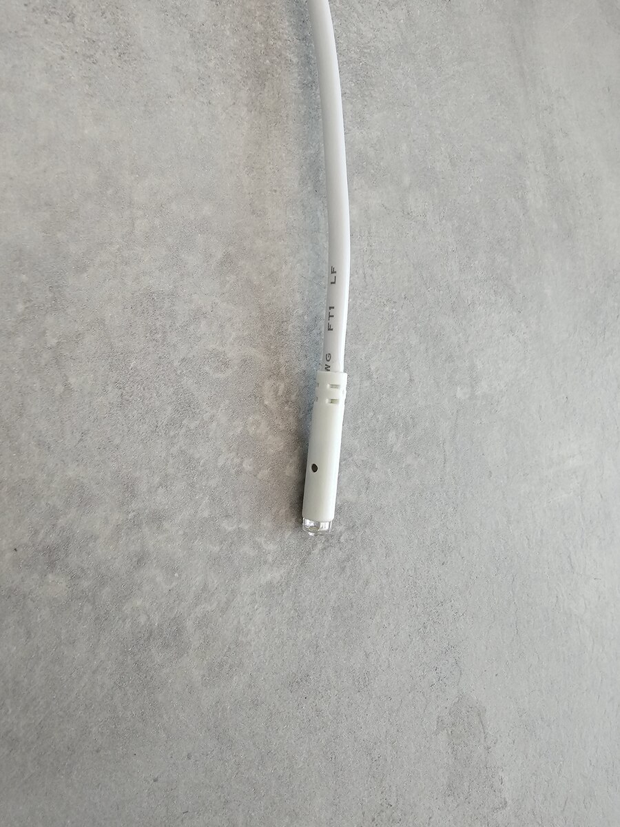

Hallo Leute! Ich hoffe ihr habt ein paar Ideen für mich wie ich mein Problem am Besten lösen könnte... Ausgangsituation Whirlpoolsteuerung der LED's ist vom Hersteller ein System mit 5V RGB Led's leider mit gemeinsamer Kathode (+ muss gesteuert werden wollte mal einen Shelly RGBW einbauen geht ja dadurch dann nicht :-) ) und mit sehr düftiger steuerung AUS/EINSCHALTEN ändert die Farbe... Sind sehr spezille String LED's (Durchmesser 6mm Länge 35mm) die ich leider sehr schwer ersetzen kann. Meine Idee: Umbau auf Pixelleds mit einem ESP32 Eventuell die vorhanden RGB Leds einzeln adressierbar machen (damit sie zu den Pixel LED's passen) Nun meine Fragen sorry bin auch nur so ein Halbelektroniker :-) -> kennt jemand Pixel LED's die so ausehen wie meine RGB LED'S (max Durchmesser 6mm länge ca. 35mm) bzw. ein System das passen könnte -> Gibt es eventuell einen Chip an den ich meine alten RGB Leds anlöten könnten um sie Adressierbar zu machen? -> Hat jemand noch eine andere Idee wie man es umsetzen könnte? Für Input bin ich euch sehr ankbar

Julian L. schrieb: > Hat jemand noch eine andere Idee wie man es umsetzen könnte? Bleibe bei den String-LED. Vermutlich haben die also einen Masseanschluss und 3 plus für Farben. Baue lieber eine Schaltung, die die nach GND schaltenden Ausgänge des Shelly in nach plus schaltende Ausgänge für deine vorhandenen LED umsetzt. Das ist WESENTLICH einfacher als alles, inklusive der wasserdichten und im Wasser trotzdem elektrisch sicheren mechanischen Umbauaktion. Je nach LED (mit Vorwiderstand oder ohne) Betriebsspannung (5V?) braucht man nämlich nur 3 P-MOSFETs und 3 Widerstände.

Michael B. schrieb: > Julian L. schrieb: >> Hat jemand noch eine andere Idee wie man es umsetzen könnte? > > Bleibe bei den String-LED. > > Vermutlich haben die also einen Masseanschluss und 3 plus für Farben. > > Baue lieber eine Schaltung, die die nach GND schaltenden Ausgänge des > Shelly in nach plus schaltende Ausgänge für deine vorhandenen LED > umsetzt. > > Das ist WESENTLICH einfacher als alles, inklusive der wasserdichten und > im Wasser trotzdem elektrisch sicheren mechanischen Umbauaktion. > > Je nach LED (mit Vorwiderstand oder ohne) Betriebsspannung (5V?) braucht > man nämlich nur 3 P-MOSFETs und 3 Widerstände. Ja genau 1x Masse und 3x Plus (leider) wäre nur die Frage wie so eine Schaltung aussehen könnte... Wegen der Wasserdichtheit wäre es nicht so schlimm -> wird alles von außen gemacht bzw. ist geschützt... Vorwiederstand dürfte schon in den Leds verbaut sein da Sie mit 5V angefahren werden.. Habt ihr Erfahrungen mit dem ESP32 und WLED -> das System könnte "normale" LED auch ansteuern -> hier sollte auch die gemeinsame Kathode funktionieren... habt ihr eventuell Infos wie viele LED's so ein ESP pro Ausgang steuern kann? Danke und LG

Julian L. schrieb: > Könnte man diesen Controler eventuell umbauen auf eine gemeinsame > Kathode? Sicher. Pro Ausgang x:
1 | +5V +5V |
2 | | | |
3 | 1k | |
4 | | |S |
5 | x --+--|I IRLML5203 |
6 | | |
7 | LED mit Vorwiderstand für 5V |
8 | | |
9 | Masse |
