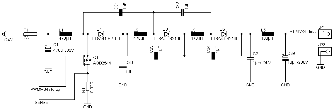

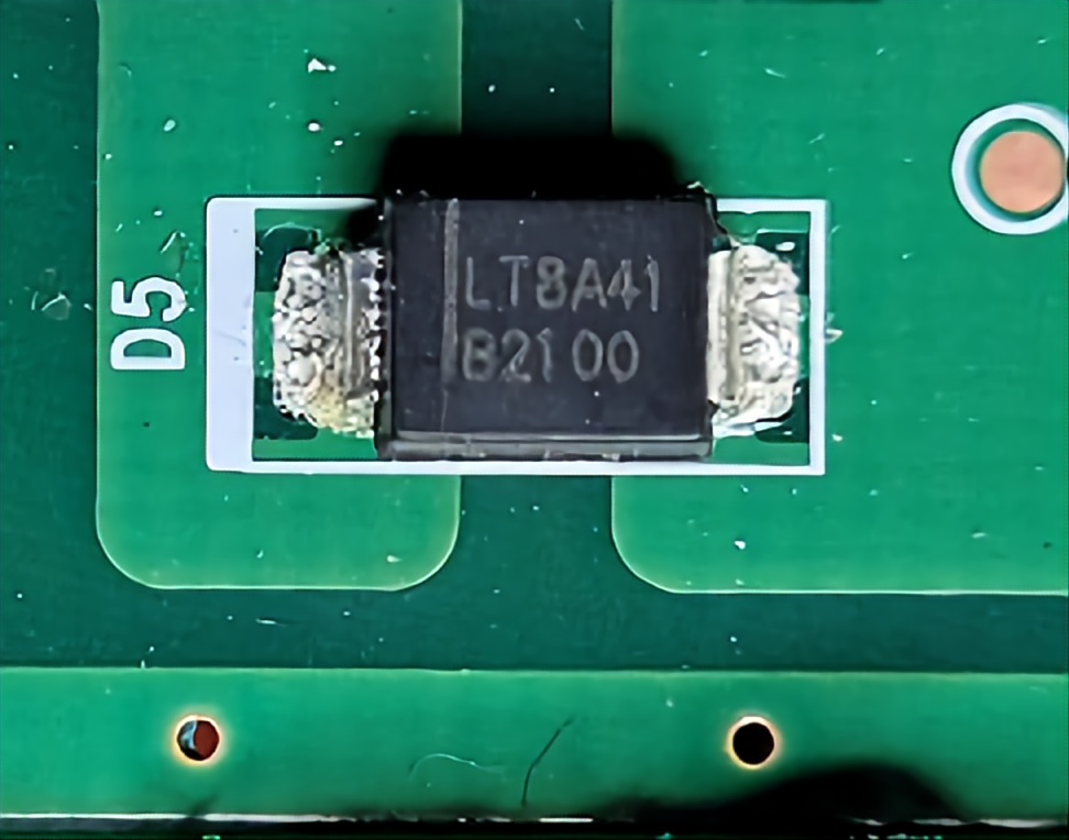

Hallo, ich habe eine defekte LED-Backlight Steuerung, die ich gerne reparieren möchte. Defekt sind: Sicherung F1 MOSFET Q1 (0 Ohm Drain-Source) Schottky Diode D5 Sicherung und Mosfet habe ich identifiziert, nur die Diode habe ich noch nicht gefunden. Die Ansteuerung macht ein Treiberbausten (MP3391), der scheint noch zu funktionieren, am Gate des MOSFET kommt ein PWM-Signal an, wenn ich testweise einen anderen Transistor einsetzte. Vielleicht hat ja jemand eine Idee, was das für eine Diode ist... Danke und viele Grüße, Lui
100V sind für D5 grenzwertig.
Schon mal Danke für die schnellen Antworten! @ Johannes R. Oh, ja, B2100 als Typ... Ich hatte das immer als Datecode gesehen. 21 als Jahr, 00 als Woche. Deshalb hatte ich immer nach LT8A41 gesucht. Dann müsste das ja der Datcode sein... aber nach Diodes Inc. Datenblatt müsste das Jahr dann mit "A" enden: " Y = Last Digit of Year (ex: 7 for 2017) WW = Week Code (01 to 53)"
@ Hinz: Meinst Du denn, das es die B2100 ist, auch wenn die 100V knapp bemessen sind? Ich hätte auch eher in Richtung 150V gedacht. Aber viellecht würde eine 150V Diode einfach zu lange halten...
Viele Grüße, Lui
Es ist schon eine 2A/100V Schottkydiode in SMB, aber sie ist nicht von Diodes Inc.
OK, vielen Dank Dir! Ich werde die mal bestellen und testen. Viele Grüße, Lui

Interessante Schaltung.
Warum so eine Spulen, Dioden, Kondensator Kaskade? Bisher noch nie bei einem Step-Up gesehen. Wäre sonst der Duty Cycle zu hoch? Immerhin 24V -> 120V. Hat jemand mehr Infos dazu?
Im MP3391 Datenblatt ist soetwas nicht zu finden.
Viele Grüße Dirk
Ja, und die Güte der Spule zu gering.
Trickreich trickreich, aber ein Trafo hätte das besser gemacht.
