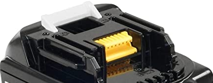

Hallo. Kennt jemand die Steckerbelegung für den gelben Stecker in den
Makita 18V LXT Akkus? Insbesondere für die neueren BL18xxB? Ich hab
schon rauf und runter gesucht aber erstaunlicherweise nichts gefunden.
Hätte damit gerechnet das hier schon jemand die Dinger zerlegt,
dokumentiert und eine neue Firmware geschrieben hat. :) Es läge der
Verdacht nahe das es Balanceranschlüsse sind, aber ich traue der
Geschichte nicht ganz. Man kann mit dem Makita Akku Tester (BTC04) die
Spannungen der Pärchen anzeigen lassen, aber es werden auch Ladezyklen
etc. angezeigt. Sprich Datenübertragung gibts auch. Meine neuen Akkus
will ich nicht zerlegen, besorge erst einen Gebrauchten. Was ich aber
auf Bilder gesehen habe ist das einige Leitungen an dem Stecker etwas
breiter sind... könnten also doch zu den Zellen gehen. Evtl.
Daten/Balancer gemixed?
Btw... das BTC04 ist Sauteuer und kann fast nix. Für den Preis hätte ich
erwartet das dieses Teil zumindest die Elektronik reseten kann nach
Fehler/Zellenwechsel. In mir keimt schon der Wunsch sowas selber zu
bauen, was voraussichtlich an proprietären Protokollen/Verschlüsselung
scheitern wird.
Hat generell jemand Interesse an technischen Informationen zu den Akkus?
Ich verwende die gerade um eigene mobile Gerätschaften zu basteln.
(Lötkolben, Netzteile, Pumpen, etc.) Sprich ich würde mich damit sowieso
beschäftigen und auf Wunsch hier posten.
von Franz B. (byte)
Wie es der Teufel so will... hab ich jetzt doch was gefunden.
=> https://www.laptopu.ro/community/power-tools-battery-pinout/makita/
Der ganze Thread ist interessant... auf Seite 2 kommen wir auch schon zu
den Pins. Keine Balanceranschlüsse...

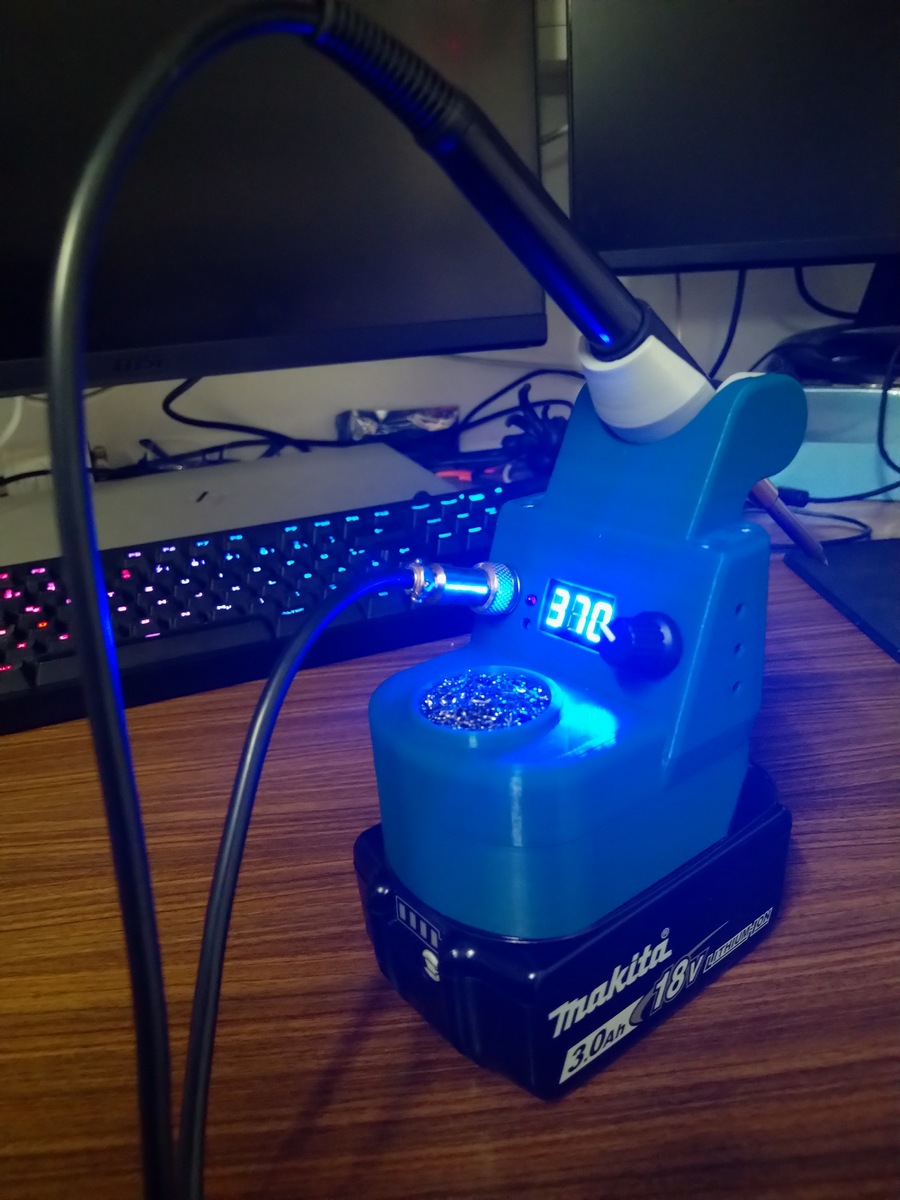

Das war ja nicht die Frage/Problem, sondern ich wollte die
Steckerbelegung/technische Daten von den Originalen wissen damit ich
ggf. MEHR damit anstellen könnte... z.B. I.O. Erkennung, den Akkutester
von Makita nachbauen etc. Funktionieren tun die Originalen auf alle
Fälle... siehe auch Bild. Man braucht bloß den Stecker nachkaufen
(Makita 643852-2) bzw. selber drucken (Thingiverse nach der Nr. suchen).
Man muss sich dann nur um die Unterspannungserkennung/Abschaltung selber
kümmern.
