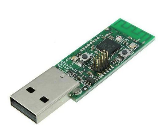

ich habe einen Raspberry Pi mit dem ich programmiere und dazu eine
Zigbee Antenne auf der eine Steckerleiste ist, deren Pin-Abstand kleiner
ist wie beim Raspberry. Auch für meine Aufsteckkabel ist der Pin-Abstand
zu klein. Wie ist hier die Bezeichnung für einen passenden Connector?

hier ein Bild von meinem Board. Die Steckerleiste hier ist so klein, da
passen die Buchsenleisten von Reichelt nicht. Auch nicht meine
Jumperkabel. Ich habe dann immer mehr schlecht als recht gebastelt,
hätte nun aber gerne eine steckbare Lösung, die ich variable einsetzen
kann.
Ahaaa!
Endlich nützlich Information! 1.27mm Stiftleisten!
Sowas vielleicht:
https://amzn.eu/d/6tqpxKw
von H. C. (sunshine)
Gibt's da auch einen Adapter von 1.27 auf 2.54?

von Harry L. (mysth)
Du brauchst sowas:
https://www.amazon.de/Debugger-Programmer-Connector-Downloader-Kabel-USB-Verl%C3%A4ngerungskabel/dp/B0B823M8N2/ref=sr_1_4
um das Teil neu zu flashen.
Lohnt aber nicht.
Das Ding ist -nach heutigen Maßstäben- total veraltet, und unterstützt
(wegen des kleinen Speicher) nur wenige Zigbee-Devices.
Kauf dir lieber diesen Zigbee-Dongle:
https://www.amazon.de/CC2652P-CP2102N-USB-Stick-Assistant-Zigbee2MQTT/dp/B09KXTCMSC/ref=sr_1_1_sspa
Der funktioniert out-of-the-box.

Dem kann ich aus Erfahrung leider nur zustimmen. Ich habe ebenfalls mit
genau diesem CC2531-Stick angefangen und die Firmware damals mit einem
Raspberry Pi geflasht.
Das ging zwar, aber es ist halt nervig/umständlich/fummelig: Entweder
man muss einen Adapter von 2,54mm auf 1,27mm oder gleich einen
kompletten "CC-Debugger" kaufen (der leicht ein Vielfaches des
CC2531-Sticks kostet und sonst für eigentlich nichts zu gebrauchen ist).
Alternativ kann man zum Flashen der Firmware kurz ein paar Kabel anlöten
- das geht übrigens nicht nur über die Stiftleiste, alle zum Flashen
erforderlichen Leitungen liegen auch auf der gegenüberliegenden Seite
mit den 8 durchkontaktierten Löchern in einer Reihe an.
Der so geflashte CC2531-Stick funktionierte dann eine Weile, aber als
später  mehr und mehr ZigBee-Geräte dazu kamen machte er immer häufiger
immer mehr Probleme. Die Leute von zigbee2mqtt z.B. raten mittlerweile
ja dringend von diesem Stick ab, aus gutem Grund.
Irgendwann habe ich ihn durch den oben verlinkten CC2652P-Stick von
SonOff ersetzt - seitdem bessere Reichweite + keinerlei Probleme mehr +
wenn ich mal eine neue Firmware flashen will, benötigt man kein
zusätzliches Gerät, man flasht die Firmware über USB direkt auf den
Stick.

von Joachim S. (oyo)
H. C. schrieb:
> @Joachim nochmal ;-)
> Den CC2652P-Stick habe ich mir auch schon angesehen. Ich hab mit meinen
> CC2531 immer wieder Probleme, dass sie irgendwann keine Verbindung mehr
> mit dem  ioBroker haben und auch nach einen Neustart nicht mehr erkannt
> werden. Häufig musst ich den Stick dann erstmal wieder ausstecken, was
> nicht immer so bequem ist, da der Raspberry in einer Halle auf 5m Höhe
> steht. Kannst du was dazu sagen, ob der CC2652P vielleicht auch hier
> Abhilfe schaffen könnte?
Es kann natürlich sein, dass das bei Dir mit einem anderen Problem zu
tun hat, aber bei mir war es tatsächlich sehr ähnlich wie Du das
beschreibst:
Irgendwann funktionierte beim CC2531 die ZigBee-Kommunikation nicht mehr
richtig - ich weiss gar nicht mehr, ob das dann nur bestimmte Geräte
betraf oder alle, jedenfalls war mein "Workaround" in diesem Fall dann
immer, den CC2531-Stick abzuziehen und wieder einzustecken. Dann ging es
einige Tage oder Wochen wieder, bevor der Spass wieder von vorne
losging.
Seit ich den CC2652P habe, ist dieses Phänomen nie wieder aufgetreten,
seitdem läuft ZigBee bei mir absolut robust.
> Allerdings habe ich gerade 4x den CC2531 teils mit externen Antennen da
> und möchte diese auch nicht ungenutzt rumliegen lassen bzw. weiteres
> Geld investieren...
Kleiner Tipp, falls Du Dich doch noch für den CC2652P entscheiden
solltest und für die CC2531-Sticks keine Verwendung mehr hast:
Vor ein paar Monaten gab es hier im Forum eine Sammelbestellung von
gebrauchten "elektronischen Preisschildern" (die entsprechenden Threads
solltest Du mit diesem Begriff schnell finden). Um mit diesen
Preisschildern zu kommunizieren, benötigt man zwingend einen
CC2531-Stick, weil die dazu nötige Software nur mit diesem kompatibel
ist.
Obwohl grundsätzlich vom CC2531 dringend abzuraten ist, könntest Du dort
also möglicherweise Leute finden, die explizit einen CC2531-Stick
suchen.
> Aber so wie ich es sehe, hat hier keiner ein günstigeres Kabel oder auch
> nur entsprechende Aufstecker, damit ich mir eine portable Lösung basteln
> kann?
Ich habe mir für meine CC2531-Sticks damals mit dem 3D-Drucker eine
kleine Kontaktiervorrichtung mit 5(?) Pogo-Pins gebaut und die Sticks
dann über die oben erwähnte zweite Kontaktleiste geflasht. Damit ging
das Flashen vglw. einfach und fix.
Falls das für Dich mangels 3D-Drucker und/oder Pogo-Pins nicht infrage
kommt, dann würde ich an Deiner Stelle das von "Harald K." verlinkte
"Downloader-Kabel" kaufen:
https://www.ebay.de/itm/403757825335
Dann liegst Du inkl. Porto bei 3,50 Euro, was ja sehr human ist.
Nachteil ist dann halt, dass Du erst mal ein paar Wochen auf die
Lieferung aus China warten musst.
Die CC-Debugger-Hardware ist nicht nötig, wie Du ja bestimmt selbst
weisst, wer einen rPi hat kann den CC2531 problemlos über die IO-Pins
flashen.
