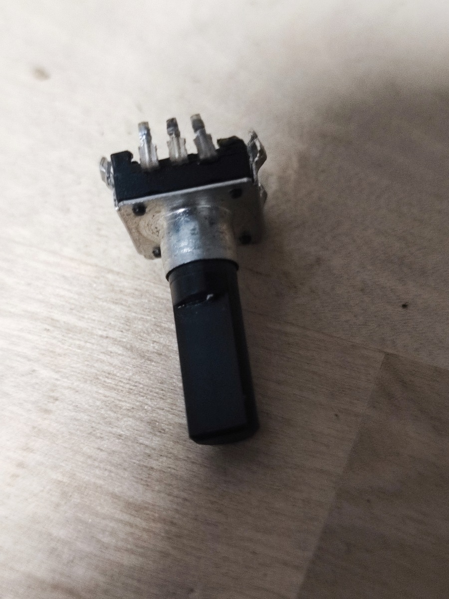

meine Tochter hatte etwas Pech mit Ihrer Bluetooth-Box (Medion MD44468)
und diese ist auf dem Drehregler zur Lautstärke gelandet. Nun ließ sich
der Ton nicht mehr regulieren. Ich habe mich an die Reparatur gemacht,
bezüglich des passenden Ersatzteils bin ich nun jedoch recht schnell an

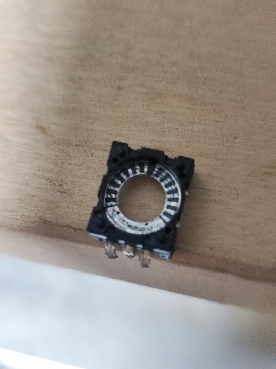

meine Grenzen gekommen. Der Regler hat sich in seine Einzelteile
zerlegt, die Platine hat zum Glück keinen Schaden gekommen. Infos zum
Typ / Größe habe ich leider nicht ausfindig machen können. Vermutlich
handelt es sich um einen Drehimpulsgeber? Kann ich einfach die Rastungen
an dem Schleifring zählen und einen identischen mit der gleichen Anzahl
an Rastungen bestellen? Oder ist es doch eher ein Potentiometer?
Vielleicht kann mir jemand anhand der Fotos einen Tipp geben.
Vielen Dank im voraus,
 Gruß Frank
von H. H. (Gast)
Frank F. schrieb:
> Drehimpulsgeber?
Ja.
Ist nicht nötig.

Vielen Dank. Ich hatte verschiedene Drehimpulsgeber gefunden, die anhand
ihrer Rastungen unterschieden werden. Darum meine Frage, habe nichts
entsprechendes mit 14 Rastungen gefunden.
von Martin K. (mk279)
von Axel S. (a-za-z0-9)
Das ist weitgehend egal. Der Encoder hat keinen Anschlag. Den dreht man
nach rechts - dann wird es lauter. Oder nach links - dann wird es
leiser. Wenn der neue mehr Rastungen pro Umdrehung hat, dann reagiert er
etwas feinfühliger. Das ist aber egal, deswegen hat er ja Rastungen.
Nimm einen mit 12 oder 16 Rastpunkten. Hauptsache er paßt in das Layout
und die Achsenform stimmt.
von Frank F. (frank_f803)
Das hat geklappt, habe einen Drehimpulsgeber mit 12 Rastungen verbaut.
Vielen Dank für die Unterstützung.
