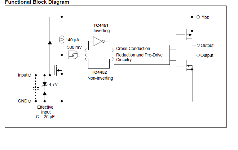

von Peter* (nochgast)
informiere Dich über das Push-Pull Prinzip. Bei Reichelt z.B.: unter der
Reihe MCP 14Exx (2-3A, Mosfet Treiber) zu finden. Bis zu 13A in einer
anderen Reihe.

von Jobst M. (jobstens-de)
Marco schrieb:
> Gibt es für den Anwendungsfall eine bessere
> Lösung?
Radio Eriwan: "Im Prinzip ja, aber vielleicht passt ja auch der
Anwendungsfall nicht zur Lösung."
Peter* schrieb:
> Einmal nur verstehen!
Wieso, er hat doch Recht!
Auch Dein angehängtes Bild ändert nichts an dem Problem.

von Michael B. (laberkopp)
> anderen Reihe.
Oje, MOSFET Treiber schaffen ihre aberwitzigen Hochstromangaben nur für
Mikrosekunden, die taugen fur Dauerlast eher wenig.
