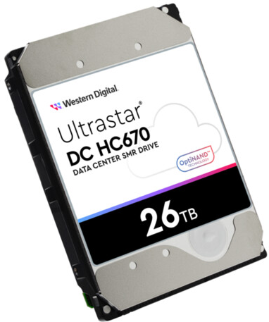

von Peter D. (peda)
HDD >=10TB sind oft Helium SMR. Nur schreibt das kaum ein Hersteller
dazu.
Helium kann man daran erkenne, daß sie weniger Leistung benötigen und
daher länger an und auslaufen. Nur der Reibungswiderstand ist geringer,
die Plattenmasse bleibt gleich.
SMR erkennt man daran, daß nach größeren Datenmengen schreiben die HDD
noch ne Weile weiter rödelt. Auf einer SMR sollte man daher noch 10%
frei lassen.

hatte SMR und war mit Helium gefüllt. Ist allerdings schon ein paar
Jahre her.
https://www.heise.de/news/Heliumgefuellte-Festplatten-mit-8-und-10-Terabyte-Kapazitaet-2388548.html
Die Nachfolger davon gibt's auch mit 14TB, heute halt als WD, ebenfalls
sowohl mit SMR, als auch mit Heliumfüllung.
https://gzhls.at/blob/ldb/c/2/a/2/4d09fe55fb3e0a0305c861986678cdab2d80.pdf
von (prx) A. K. (prx)
Die scheint mir mit Hosts-Managed SMR allerdings entsprechende Hosts
vorauszusetzen. Das altbekannte SMR ist Disk-Managed.
"Ultrastar DC HC620 drives are designed specifically for
sequential-write environments and will not work as drop-in replacements
for traditional capacity enterprise drives."

Harald K. schrieb:
> Ich hab' mir mal die 18-TB-Variante angesheen, die macht kein SMR mehr:
HC500 Serie = bis 20 TB, CMR
HC600 Serie = bis 20 TB, SMR, Host-Managed
von Harald K. (kirnbichler)

"Host-Managed SMR" gibt. Aber so oder so ist die Behauptung, Festplatten
mit mehr als 8 TB und SMR seien nie gebaut worden, falsch.
von Frank M. (ukw) (Moderator) Benutzerseite
Rolf M. schrieb:
> Aber so oder so ist die Behauptung, Festplatten mit mehr als 8 TB und
Eben, siehe auch
https://www.computerbase.de/2022-05/festplatten-western-digital-erhoeht-auf-26-tb-mit-smr-und-22-tb-mit-cmr/
Rolf M. schrieb:
> Ja, sieht so aus. Ich habe dabei auch erst gelernt, dass es sowas wie
Wo man sowas einsetzt:
https://blog.westerndigital.com/host-managed-smr-dropbox/
Host Managed SMR ist übrigens eine Spielart von Zoned Namespaces,
die es auch im Bereich von SSDs gibt, oder geben wird. Und das hat eine
Beziehung zu Filesystemen, die damit umgehen können.
https://zonedstorage.io/docs/introduction
https://zonedstorage.io/docs/linux
Tja Leute, in Jahrzehnten liebgewordene Vorstellungen von blockweise
operierenden Disks und Filesystemen gehen allmählich den Bach runter,
und mutieren verfahrenstechnisch zu etwas, was beim Schreibvorgang
entfernt einer Batterie von Bandlaufwerken ähnelt, nur schneller.
Klassische SMR-Disks und die gängigen SSDs machen das intern. Nun kommen
Systeme, die die organisatorische Seite davon ins Filesystem verlagern,
wo es auch hingehört.

von Max I. (powermeter)
Nein, ist sie nicht. HM-SMR ist sehr speziell, ganz andere Baustelle.
Die kann nicht mal eben in einen beliebigen Host gesteckt werden und
findet sich schon gar nicht in externen Platten, wie es PeDa oben
vermutet hat.
Wer meint es besser zu wissen, kann sich ja gerne hier eine SMR > 8 TB
heraussuchen:
https://geizhals.de/?cat=hde7s&xf=8457_Shingled+Magnetic+Recording+(SMR)
Die Liste der externen SMR-Platten bei Geizhals ist für leider die
Tonne. Dort wird massenhaft ePMR mit SMR verwechselt.
Was Pedas Platte da macht (weiterödeln nach Kopieraktion) ist Cache vom
Host wegschreiben und/oder thermische Rekalibrierung. Letzteres mache
manche Platten fortwährend, auch ohne große Belastung.
