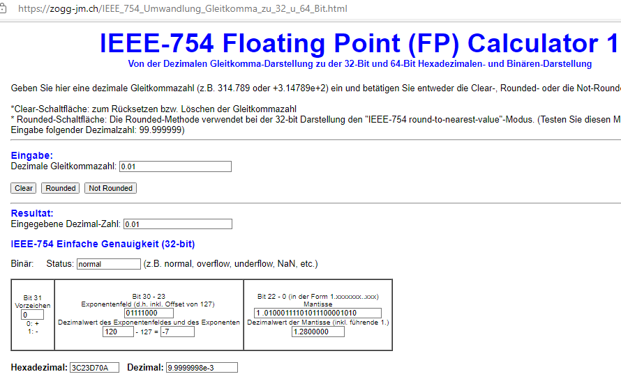

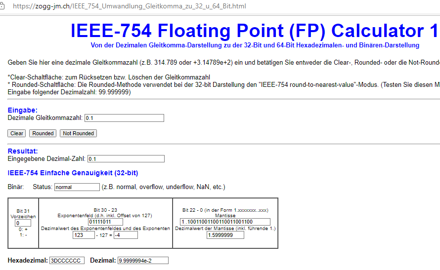

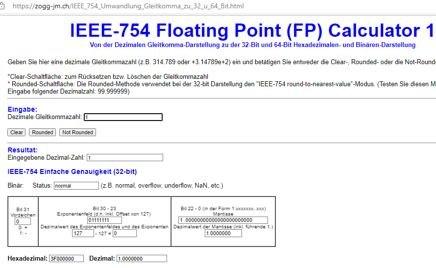

Moderator (Firma: Titel) Persönliche Seite #7397196
Purzel H. schrieb:
Eine Floatzahl ist sowieso intern auf 1.xxxx exp xx normiert, und das shiften macht der Exponent. Also muss man nur den exponent auswerten
Allerdings ist das 1.xxxx eine Binärzahl und der TO möchte eine Dezimalzahl. Deshalb muss man das xxxx durchaus mit einrechnen, weil die bei jeder Zehnerstelle anders ist.

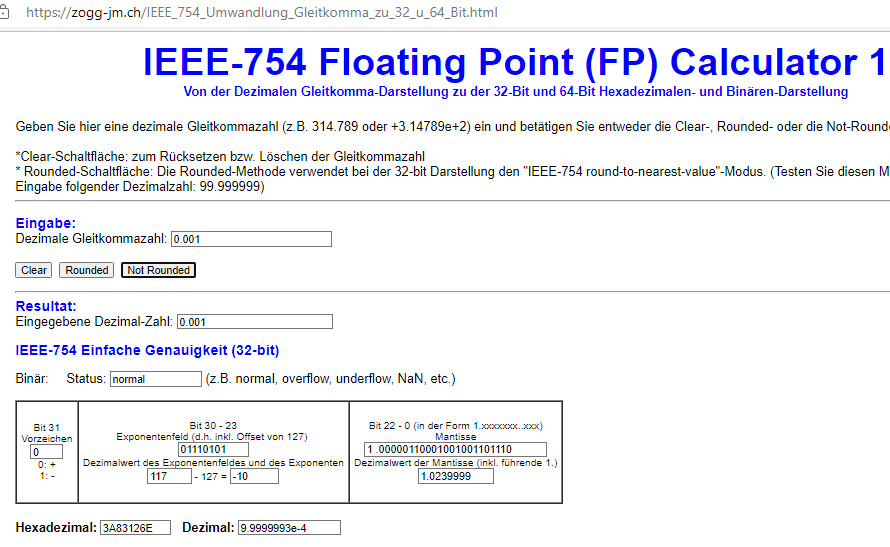

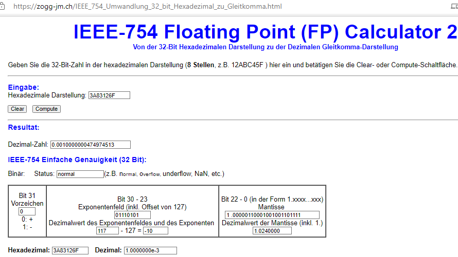

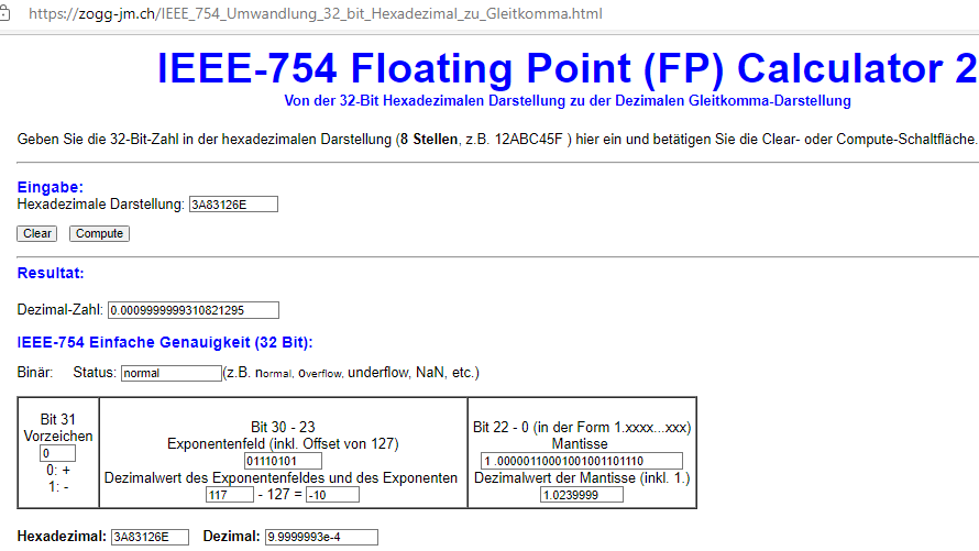

Moderator (Firma: Titel) Persönliche Seite #7397199
Und was man mit den Progrämmchen auf der HP auch nachvollziehen kann:
Wenn ich jetzt die 0,001 in eine Hex-Zahl umrechne erhalte ich 3A83126E
Und wenn ich die 3A83126E wieder umrechne, dann erhalte ich (wie von mir vermutet) nicht 0,001 sondern 0,0009999999310821295
Man kann statt 3A83126E auch 3A83126F nehmen und erhält dann 0,0010000000474974513
Aber wie auch immer: eine 0,001 kann binär nicht exakt dargestellt werden.

Moderator (Firma: Titel) Persönliche Seite #7397409
Rainer W. schrieb:
und es also reicht, wenn du direkt den Exponenten auswertest.
Nein, es reicht eben nicht, weil in der Mantisse der Zahl im µC kein Dezimalwert, sondern ein Binärwert abgelegt ist. So ist logischerweise auch der Exponent ein binärer und kann nur 2^x abspeichern. Und weder 10 noch 100 noch 1000 noch sonst ein 10^y lässt sich damit abbilden.
Ich meine, das hier im Thread bereits mit Bildern grundlegend klar dargestellt zu haben.
