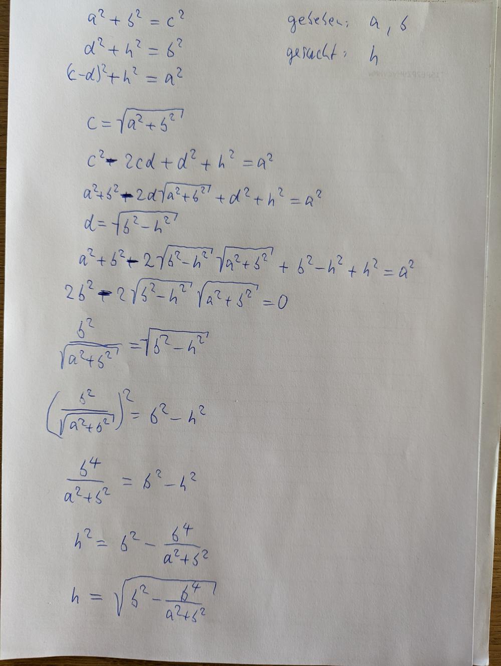

von Rolf R. (dankobum)
Ich habe es glaube ich rausgefunden. Siehe angehängtes Bild.
Ist das richtig so?

von Sinus T. (micha_micha)
Ich habs mal mit Mathematica überprüft, leider stimmt deine Lösung
nicht.
Ich habe zuerst c und d eleminiert:
Eliminate[
 a^2 + b^2 == c^2 && d^2 + h^2 == b^2 && (c - d)^2 + h^2 == a^2, {c,
 d}]
a^2 (b^2 - h^2) == b^2 h^2
Dann nach h  auflösen lassen:
Solve[a^2 (b^2 - h^2) == b^2 h^2, h]
{{h -> -((a b)/Sqrt[a^2 + b^2])}, {h -> (a b)/Sqrt[a^2 + b^2]}}
Ich kenne zwar Octave nicht, aber so ähnlich wird es dort wohl auch
funktionieren

Ich habe es gerade nochmals durchgerechnet und bekomme dein Ergebnis
raus.
Vielen Dank.
Meine erste Rechnung stimmte übrigens auch. Ich habe nur nicht genug
vereinfacht. Mit weiteren Umformungen wird der Ausdruck noch einfacher
und stimmt dann mit Mathematika überein.
Ja, stimmt, du hast racht. Nach ein paar Umformungen kommt man auch
dahin

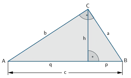

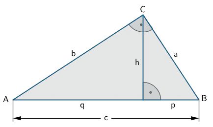

von Alexander S. (alesi)
Manfred L. schrieb:
> Du hast also die negative Lösung vergessen.
Rolf R. hat nichts zum Hintergrund und Definitionsbereich der Zahlen
gesagt, aber ich bin mir sicher, dass es darum geht die Höhe in einem
rechtwinkligen Dreieck zu berechnen, und da sind alles Längen > 0.
Siehe Bild im Anhang (q durch d ersetzen).
von Arno H. (arno_h)
Wenn man es als Dreieck betrachten darf, ist zumindest die Kontrolle
einfacher:
h=b*(sin(arctan a/b))
Arno
Ja genau, das war die Aufgabe.

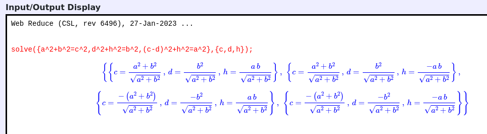

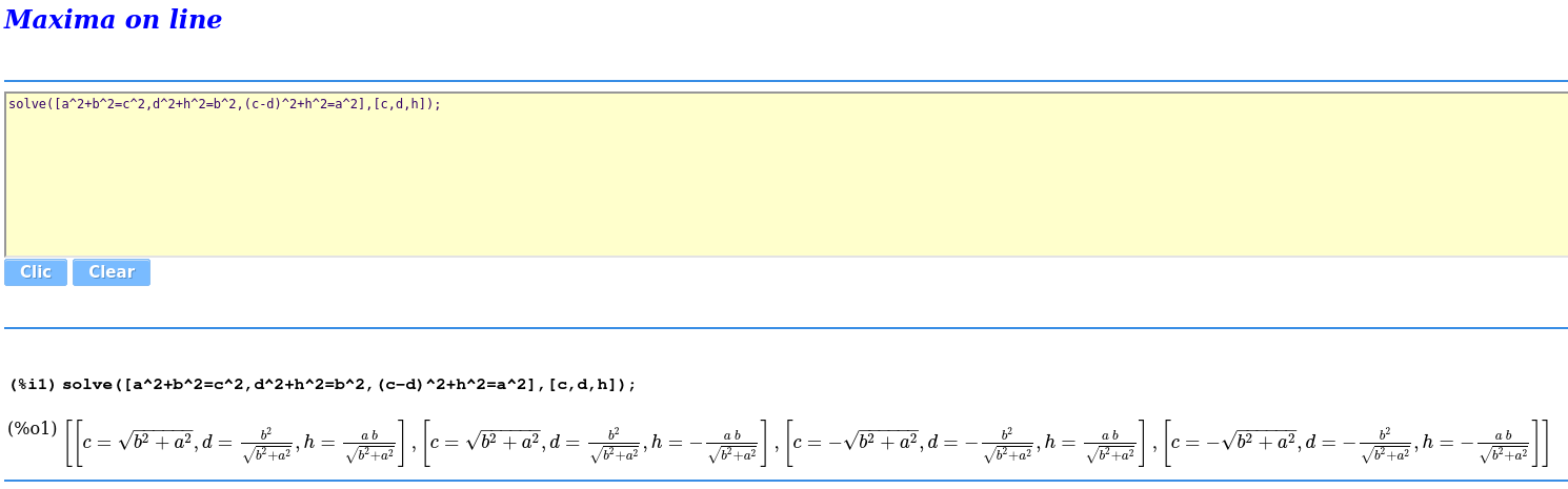

> Dafür braucht man noch kein Computer-Algebra-System (CAS).
> Oder Reduce http://www.reduce-algebra.com/index.php oder dessen online
> Version http://www.reduce-algebra.com/web-reduce/
> oder eines der anderen CAS (Axiom, Derive, ...).
kleiner Nachtrag. Auch wenn man dafür eigentlich kein CAS braucht,
so geht es mit web-reduce:
solve({a^2+b^2=c^2,d^2+h^2=b^2,(c-d)^2+h^2=a^2},{c,d,h});
und so mit Maxima on line:
http://maxima.cesga.es/
solve([a^2+b^2=c^2,d^2+h^2=b^2,(c-d)^2+h^2=a^2],[c,d,h]);
Siehe auch die Bilder im Anhang.
