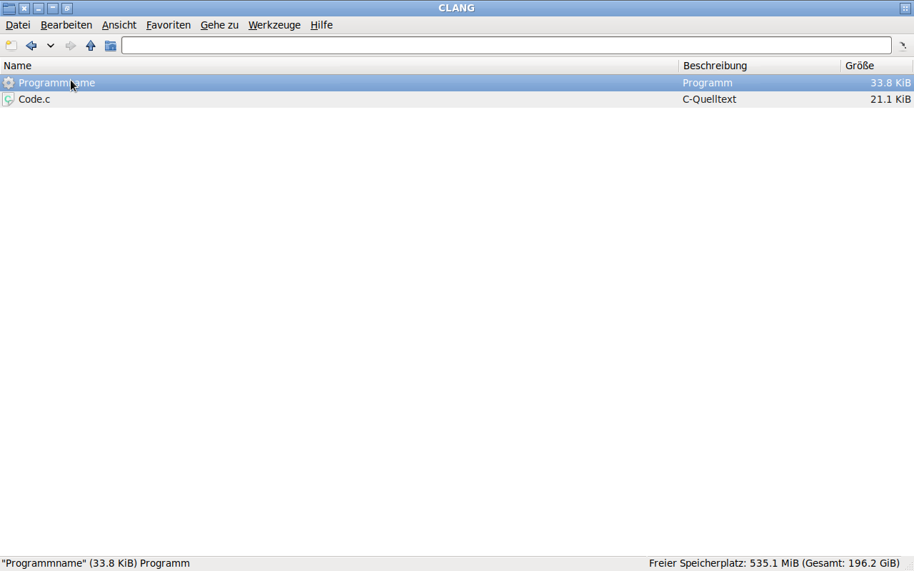

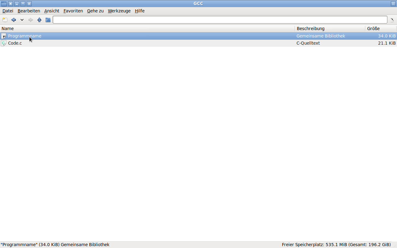

von Klaus F. (klausfuchs)
Anknüpfend an die dankenswerten jüngsten Ausführungen von Oliver und
Markus sei auf die angehängten Screenshots verwiesen.
-> "Programmname, Gemeinsame Bibliothek, 34 KiB" steht für die
entsprechenden im LXDE-Dateimanager, pcmanfm, ersichtlichen Angaben.
Möglicherweise liegt das Problem nicht nur bei Gnome, sondern
möglicherweise noch tiefer im System, da auch LXDE davon betroffen zu
sein scheint?

1.)
$ gcc -Wall -o Programmname Code.c -lm
-> Angaben im Dateimanger pcmanfm: Programmname, Gemeinsame Bibliothek,
34 KiB
$ file Programmname
Programmname: ELF 64-bit LSB pie executable, x86-64, version 1 (SYSV),
dynamically linked, interpreter /lib64/ld-linux-x86-64.so.2, for
GNU/Linux 3.2.0, BuildID[sha1]=0bb952650699494343de6ea24ada11ba4d15f5f8,
not stripped

$ gcc -Wall -o Programmname Code.c -lm -no-pie
-> Angaben im Dateimanger pcmanfm: Programmname, Programm, 33.8 KiB
$ file Programmname
Programmname: ELF 64-bit LSB executable, x86-64, version 1 (SYSV),
GNU/Linux 3.2.0, BuildID[sha1]=ec9be72848e9f3c570ff22e7f984b0e3ec5b80ce,
not stripped
4.)
$ clang -Wall -o Programmname Code.c -lm
-> Angaben im Dateimanger pcmanfm: Programmname, Programm, 33.9 KiB

Auffällig bleibt insbesondere die Gemeinsamkeit der Ausgaben von 3.) und
4.), die immer in "speichersparenden" und "aus dem Dateimanager
startbaren" Programmen münden, was sich für bestimmte Anwendungsfälle
als unverzichtbar erweist, speziell wenn es darum geht, dem Endanwender
ein direkt mittels der grafischen Benutzerschnittstelle anwählbares
Programm zur Verfügung zu stellen und der Endanwender sich nicht
zugleich mit Programmaufrufen aus dem Terminal heraus aufhalten oder
beschäftigen möchte bzw. will.
