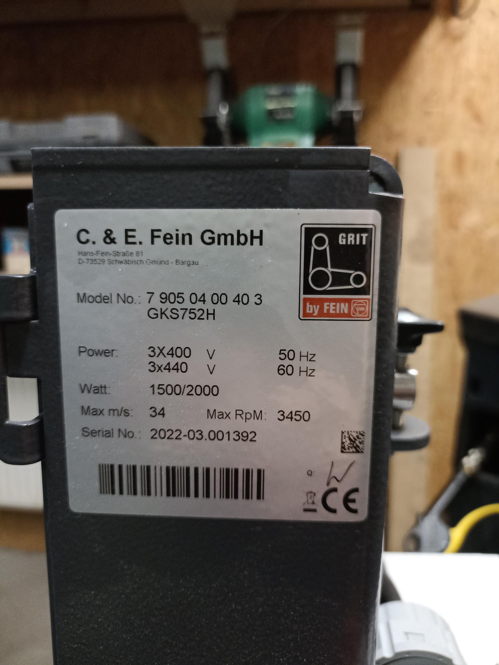

Hallo, mein Vater würde gerne für seine Schleifmaschine die Drehzahl
mittels FU regeln können, da die derzeitigen Stufen für manche
Materialien eher ungeeignet sind.
Nun habe ich vor ein paar Jahren eine elektrotechnische Ausbildung
abgeschlossen, aber eigentlich nie recht viel mit Antriebstechnik zu tun
gehabt in der letzten Zeit, und wollte eine zweite Meinung einholen.

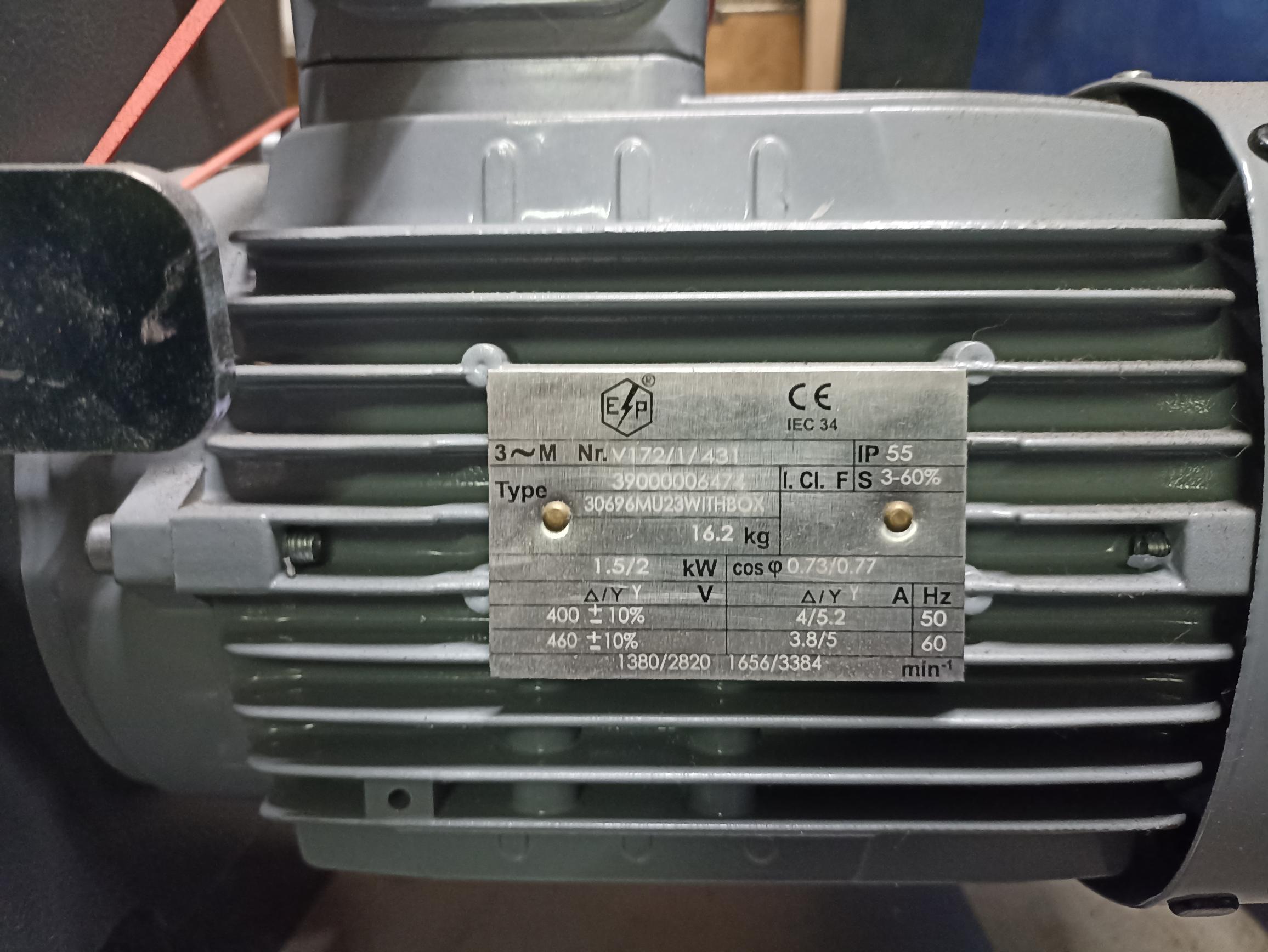

Was mich etwas wundert, ist dass bei der Spannung bei 50 Hz (komme aus
Österreich) nur eine Spannung angegeben ist (400V) ich gehe mal davon
aus, dass das die Spannung für den Dreiecksbetrieb ist, oder?
Wieso sind eigentlich zwei Leistungen hier angegeben? Und wieso wäre die
Sternleistung hier höher als die Dreiecks?
Was mich wundert, ist, dass die Schleifmaschine einen Schalter hat, um
die Drehzahl zu verändern (nur 2 Stufen) - handelt es sich bei diesem
Motor um einen Dahlandermotor? Weil wenn es bei Dreieck 400V wären, dann
wären es bei Stern ja 630V und dann würde die Schleifmaschine ja relativ
ineffektiv betrieben werden, oder? (Oder ist das auch möglich?)

von H. H. (Gast)
Das ist ein Dahlandermotor, der ist nicht für 230V ausgelegt.
Und beachte Betriebsart S3 mit 60%!

von Julian R. (regard_xy)
Ahh - also heißt das, dass die Angaben auf der Linken Seite bei z.b. cos
phi und der Leistung für die erste Verschaltung des Dahlandermotors ist
und die zweite für die zweite?
von H. H. (Gast)
> z.b. cos
Steht doch drauf: Dreieck oder Doppelstern.
Und sind die 400 V dann für den Doppelstern oder für die
Dreieckschaltung?
von H. H. (Gast)
> Dreieckschaltung?
Für beide natürlich.
Und wieso ist die Leistung im Doppelstern höher als im Dreieck?
von H. H. (Gast)
Weil dann an den Teilwicklungen 230V anliegen, statt 200V.
Und der Motor wird bei der höheren Drehzahl besser gekühlt.
Um den maximalen Drehzahlbereich ausnutzen zu können müsste ich den FU
also auf die 400*sqrt(3)*5.2 auslegen, oder?
Dieser hier hat leider in den Angaben einmal 9.6 A und einmal 5.1 A
angegeben - was davon ist richtig? Oder wieso sind hier 2 Nennströme
angegeben?:

von H. H. (Gast)
> den FU
Die Leistungsangaben von FUs beziehen sich auf die mechanische Leistung
an der Welle.
> angegeben?:
https://www.amazon.de/3-Phasen-Frequenzumrichter-Wechselrichter-Frequenzumrichter-PWM-VFD-Controller-3-Phasen-Drehzahlregler/dp/B07WRRN8TR/ref=sr_1_5
Eingangsstrom und Ausgangsstrom.
Bei den chinesischen Billiggeräten besser zwei Stufen dicker nehmen,
hier also einen 5,5kW FU.
