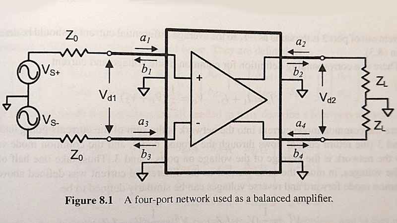

Ich habe eine differenzielle Schaltung (BP + Verstärker + BP) mit ca.
1GHz Maximalfrequenz und möchte diese gerne "richtig" vermessen.
Mit Single-Ended Schaltungen habe ich schon meine Erfahrungen, aber was
muss man bei differenziellen Schaltungen beachten? Einen Eingang und
einen Ausgang mit je 50Ohm abschließen und dann direkt mit dem Specki
dran? Wie rechnet man um?
Oder brauche ich je ein SE auf DIFF und DIFF auf SE Schaltung / Balun
mit all den zusätzlichen nichtlinearitäten die ich vorher
rauskalibrieren muss?

Kommt darauf an, was Du messen willst. Zunächst sollte man sich
vielleicht klar machen: Es gibt unsymmetrische Leitungen (Koaxial,
Mikrosteifenleitung, etc.), und welche mit zwei gekoppelten Leitern und
einem gemeinsamen Rückleiter. Letztere kann man differentiell und im
Gleichtakt anregen.
Im allgemeinen unterscheidet sich die Wellenausbreitung beider Moden
(Impedanz, Ausbreitungskonstante) einer solchen Leitung, und sie hat
auch nichts mit der Wellenausbreitung von nur einem der beiden Leiter
(d.h. aufgefasst als unsymmetrische Leitung mit nur einem Leiter) zu
tun. Wenn die zwei Leiter von der Geometrie her symmetrisch zum
gemeinsamen Rückleiter angeordnet sind, kann man aber Zusammenhänge
herleiten: Ist z.B. Z_0 die Impedanz eines Leiters, und sind Z_d und Z_c
die Impedanz der differentiellen und der Gleichtakt-Mode, so ist Z_d =
2Z_0 und Z_c = Z_0/2.
Willst Du nun also an je einem Port Deiner Anordnung (a) unsymmetrisch
messen, d.h. einen Leiter anregen bzw. messen, und den anderen irgendwie
terminieren (z.B. offen lassen; wie, wäre Definitionssache), oder (b)
dort symmetrisch anregen bzw. messen, oder (c) dort differentiell
anregen bzw. messen? Da Deine Anordnung zwei Ports hat, kann man auf
diese Weise 36 S-Parameter unterscheiden.

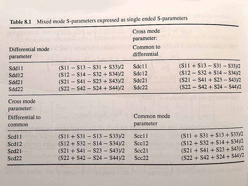

von Mario H. (Gast)
Gerade nochmal nachgeschaut: Man kann aus einer 4-Port
S-Parameter-Messung recht einfach auf zwei symmetrische Ports umrechnen,
siehe Anhang (aus J. Dunsmore: Microwave Component Measurements. Wiley
(2012)). Die Definition dieser sog. Mixed-Mode S-Parameter sind die aus:
D. E. Bockelman, W. R. Eisenstadt: Combined Differential and Common-Mode
Scattering Parameters: Theory and Simulation. IEEE Trans. Microwave
Theory Tech. 43, 1530--1539 (1995).
Dazu braucht man also nicht die Wellengrößen direkt. Es reicht somit
auch ein 2-Port-VNA, mit dem man dann viermal misst, plus entsprechendes
Post-Processing. Oder sowas wie ein nanoVNA, mit dem man dann achtmal
messen muss.

Achim M. schrieb:
> mit gewöhnlichem VNA bekomme ich auch nur 12 von
> den 36 Messungen.
Normalerweise betrachtet man auch nur die 16 Mixed-Mode S-Parameter wie
in der angehängten Umrechnung. Die Anregung von bzw. Messung an nur
einem der beiden Leiter an einem symmetrischen Port ist eher weniger
interessant.
Nachtrag: Man sollte vielleicht noch sagen, dass die Bezugsimpedanzen
der Mixed-Mode-S-Parameter Z_d = 2Z_0 (differential) und Z_c = Z_0/2
(common mode) sind, wobei Z_0 üblicherweise als 50 Ohm gewählt ist.
