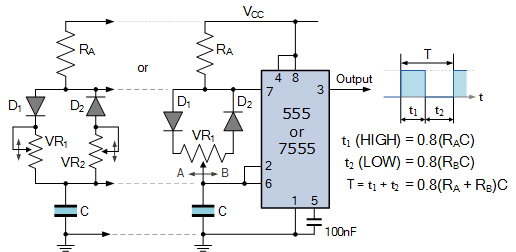

Ich habe die Schaltung im Anhang aufgebaut und etwas untersucht. Dabei
bin ich auf ein Verhalten gestoßen da möchte ich euch um weitere
Erläuterungen und Infos bitten.
Versorgungsspannung 5V mit TLC555:
zuerst hatte ich bei RA= 1Kohm ganz normal das Verhalten wie erwartet.
dann wollte ich einen schmaleren Puls und habe RA geändert:
RA=100 Ohm, VR1=10 kOhm, C=100 nF
Ich habe ein recht kleines RA eingesetzt (also 100 Ohm), um wegen des
Tastverhältnisses ein schnelles Aufladen des Kondesators zu bekommen.
Das hat auch so weit Erfolg gehabt, aber wenn ich jetzt mit Poti VR1
sweepe, dann ändert sich nicht nur das Tastverhältnis sondern auch die
Frequenz. so gute 30%.
Wenn RA = 100 Ohm ist, fließt das beim Entladen mehr Strom durch den
Entladetransistor. Ich hatte gedacht, dass das zu viel ist und die
Sättigungsspannung größer wird und dadurch der Entladestrom des
Kondensators. Ich habe an Pin Disch gemessen und in der Richtung nichts
gefunden....
ich habe jetzt einige Zeit versucht das zu verstehen, aber brauche
Hilfe: woher kommt das? Wie hätte ich alleine dahinter kommen können?
Steht das im Datenblatt?
dank euch!
Über welche Frequenz reden wir hier und welche Dioden hast Du verbaut?

Wenn du die Aufladezeit verringerst, soll sich bei konstanter
Entladezeit die Frequenz wohl ändern. Warum sollte die dabei konstant
bleiben?
Der NE555 wird in der durch den Pegel am Kondensator (Pin 2 und 6)
gesteuert.
Das klappt so nicht. Du kannst den Widerstand Ra nicht beliebig klein
machen, denn der Ausgang an Pin 7 kann nicht beliebig viel Strom sinken.
Dies gilt ganz besonders für die CMOS-Version des 555 (die du ja
verwendest). Für den ist bei Versorgung mit 5V ca. bei 10mA Schluß.
Wenn du den Pullup kleiner machst, steigt die Restspannung an Pin 7 an.
Und speziell in Verbindung mit der Diode D2 kann es dann sogar
passieren, daß die Oszillation aussetzt. Vorher kommt es aber schon zu
den beobachteten "Dreckeffekten" wie Frequenzänderungen.
Überhaupt sind Si-Dioden für D1, D2 bei nur 5V Versorgung eher
grenzwertig. Die sind bei 12V oder 15V noch ok. Bei 5V solltest du eher
Schottky-Dioden wie z.B. BAT42 nehmen. Und statt der Standardschaltung
mit Rückkopplung von Pin 7 kann man bei der CMOS-Version 7555 auch den
Gegentaktausgang an Pin 3 verwenden (den dann aber nicht stark
belasten). Ra entfällt dann komplett.
von Mi N. (msx)
... ist er viel zu klein gewählt.
Ja!
von Jens G. (jensig)
Überlege mal, was passiert, wenn in Variante 2 der Schleifer in Position
A steht, dann hast Du einen 1:100-Spannungsteiler, über den Pin7 den
Kondensator zu entladen versucht. Welcher Spannungshub wird wohl an
Pin2+6 noch ankommen? So gut wie gar nichts mehr, so daß da dann auch
nix mehr oszilliert. Und wenn das Poti an dem Punkt ist, wo es gerade
noch oszilliert, dann hast Du extrem lange Entladezeiten, also
niedrigere f. Und so ganz glaube ich nicht an die 30% f-änderung, denn
die f kann ja bei der Dimensionierung bis auf 0Hz runtergehen.
Abgesehen davon, daß 100Ohm ohnehin zu niedrig ist für die CMOS-Variante
bei 5V ...
von Tristan M. (antimodes)
Hallo Leute
Ich habe versucht das mit einem usb Oszilloskop zu messen, hat aber
nicht geklappt. Ich werde die Schaltung noch mal aufbauen und etwas
daran herum messen denn das scheint ja gar nicht so einfach zu sein.
Der Tip mit Schottky Dioden ist auch gut, danke. d.h. also tendenziell
höherohmig und kleineren Ladekondensator auswählen, richtig?
Den Spannungsteiler sehe ich nicht. (theoretisch) wird doch Pin7 durch
den Entladetransistor auf gnd gezogen und der Strom durch den RA fließt
da einfach mit rein. (Dass das nicht ganz so ist habe ich jetzt gelernt)
Kannst du noch mal sagen welchen Spannungsteiler du meinst?
Ich werde auch noch mal das Datenblatt nach den ca. 10 mA durchforsten.
Das es da eine Grenze gibt, die ich nicht einhalte mit 100 Ohm habe ich
schon fast gedacht, aber bin nicht in der Lage gewesen das genau zu
benennen und zu verstehen.
Danke euch und schönes Wochenende
Stimmt. Hatte da eine leicht andere Schaltung im Sinn ...
Aber egal, niedriger Ra, CMOS, 5V und die Dioden in Kombination machen
das Ding extrem unpräzise in der Frequenz.
