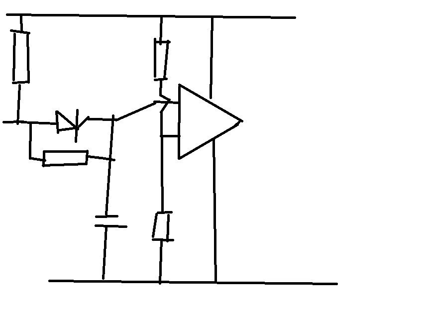

von Klaus H. (hildek)
Peter schrieb:
> Die Verzögerung der fallenden Flanke soll einstellbar sein, die ggf.
> auftretenden Verzögerung der steigenden Flanke sollte sehr klein und
> konstant sein.
Müsste im Prinzip so aussehen:
              o------|t | -----.     |    __
              |    .-----.     '---------|1 |-
              |    |     |---------------|__|
        ------o---o|>    |
                   | MF  |o--
1. Monoflop, auf die negative Flanke getriggert.
2. HIGH-Eingangssignal geht direkt auf ODER-Gatter für minimales Delay.
Ist das Delay des ODER auch noch zu groß, dann braucht man ein
Dioden-ODER. Wieviel Delay akzeptierst du denn an der Stelle?
3. kleines Verzögerungsglied, das die Durchlaufzeit des Monoflops
überbrückt. Sonst entsteht ein kurzer LOW-Puls zu Beginn der
Verlängerung.
Übrigens, die Forderung 0ms geht natürlich nicht mit einem Monoflop.

von Peter (dipr)
Hier eine krakelige Schaltungssidee.  Der Spannungsteiler am OPV Eingang
sollte 1:1 teilen, weil auf halber Höhe die Entladungkennlinie noch
realtiv gerade sein sollte.
Der Schaltpunkt wird von der Versorgungsspannung abgeleitet, so wie die
Ladespannung (minus Diodenflußspannung) damit sollte gewissen Resilienz
ggü. Batteriespannungsschwankungen gegeben sein.
Der Widerstand ganz links oben ersetzt den Injektor (daher niederohmig,
zb 100 Ohm).  Der horizontale Widerstand + der Kondensator ergibt die
"Entladekurve", sobald die Spannung am Ko unter der Schaltspannung liegt
(Verzögerung abgelaufen) wechselt der OPV Ausgang. Über die Diode wird
der Ko mit steigender Flanke (und 100 Ohm)  "sofort" aufgeladen, .d.h
steigende Falnke wird "nicht" verzögert.
Bin gespannt ob das Bild mitkommt.
edit: der Entlade Widerstand sollte wohl 100k sein (1000 mal größer als
der Ladewiderstand) damit die die Verzögerung möglichst asymmetrisch ist
von Wastl (hartundweichware)
Peter schrieb:
> => keine Angst ich weiß was ich tue.
Das merkt man sofort wenn sowas kommt:
Peter schrieb:
> Klingt irgendwie nach 555er Schaltung
und sowas:
Peter schrieb:
von Peter (dipr)
Wastl schrieb:
> und sowas:
> Peter schrieb:
Pah, schön sind wir selber.
