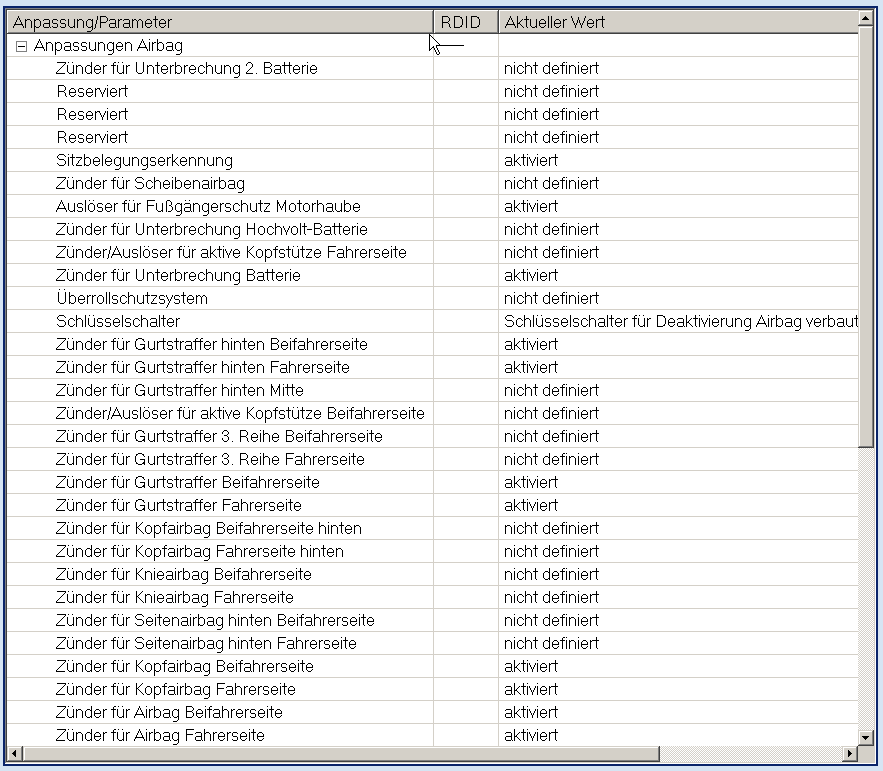

von Dieter S. (ds1)
Bei manchen Fahrzeugen der Volkswagen AG werden die verbauten Airbags in
der Codierung des Airbag Steuergerät festgelegt. Das Bild zeigt einen
Ausschnitt dieser Konfiguration für einen Audi von 2017 (mit ODIS-E
erstellt). Steht dort "nicht definiert" gibt es auch keinen Fehler wenn
der Airbag fehlt. Den gespeicherten Fehlerstatus kann man natürlich auch
löschen.
Welche Konsequenzen eine solche Änderung an der Konfiguration auf die
Zulassung des Fahrzeug hat ist eine andere Sache.

von Dieter S. (ds1)
Oliver schrieb:
> Mit VCDS könntest du zumindest die Fehler löschen.
Der Fehler kommt allerdings wieder wenn der Airbag immer noch fehlt.
Eine Alternative zur Konfigurationsänderung im Steuergerät wären
eventuell "Airbag Simulatoren" (Widerstände mit passenden Wert). Auch
bei solchen Modifikationen sollte man mögliche Konsequenzen auf die
Zulassung beachten.
