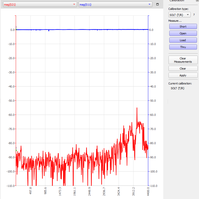

von Ralph B. (rberres)
Soul E. schrieb:
> Aber Du weisst
> halt nicht was Du bekommst.
Jemand der sich das erste mal mit der Messung mit einen NVA auseinander
setzt, merkt selbst nach Erhalt der Ware nicht unbedingt direkt, ob das
Gerät was er in den Händen hält was taugt, oder ein billiger
chinesischer Clone ist. Einfach deswegen weil ihm die Erfahrung fehlt,
und nicht weis auf welche Kriterien man achten sollte.
In sofern kann ich eigentlich nur raten, das Original zu kaufen, auch
wenn es ungleich teurer ist, als der chinesische Clone.

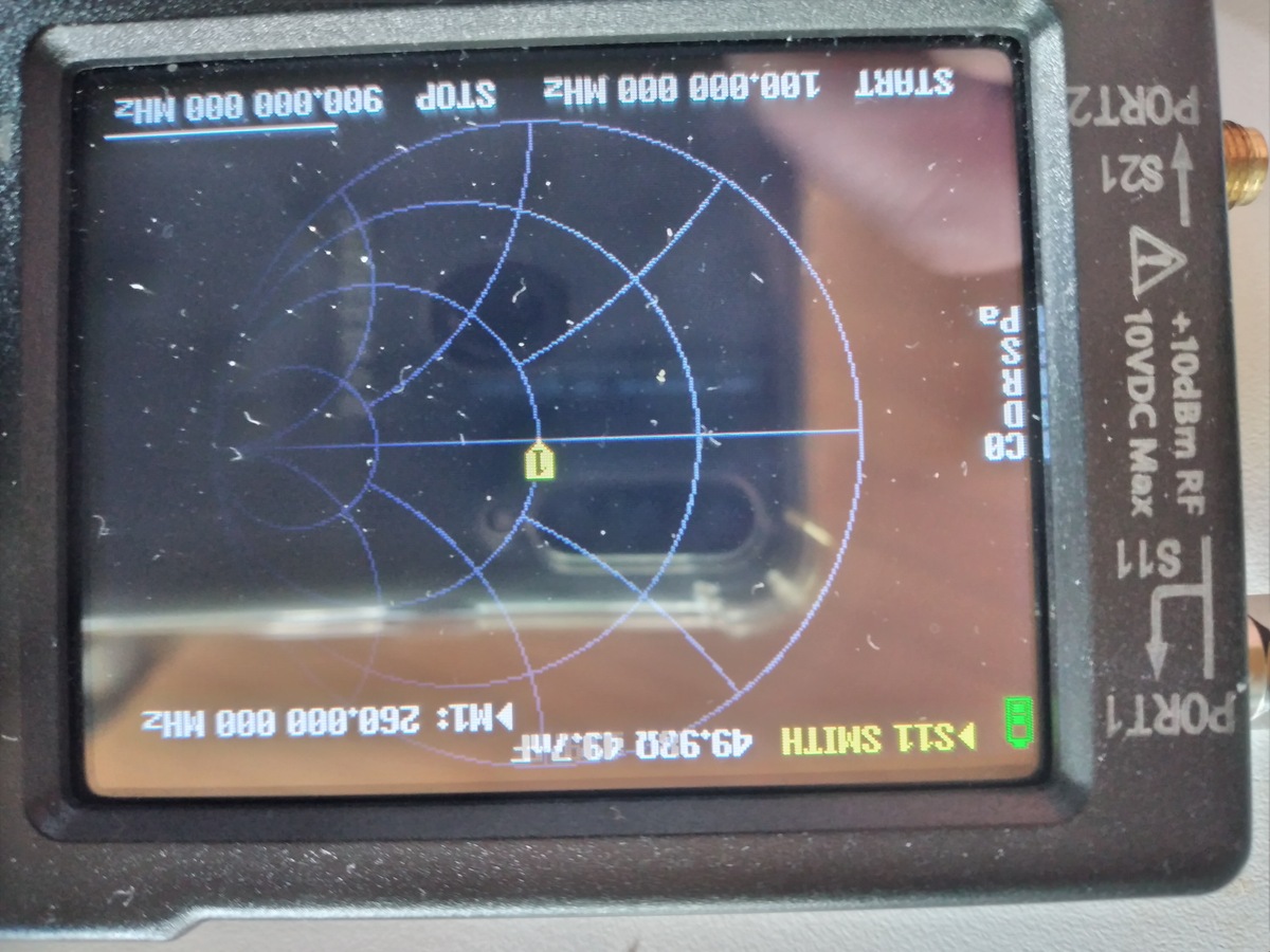

wenn ich mir allerdings die Grafik im Anhang betrachte , hege ich meine
Zweifel ob das gerät richtig misst. Die Kurve darf keinesfalls das
Smithdiagramm verlassen.
Ralph Berres

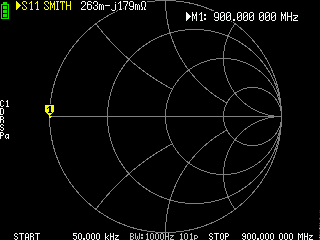

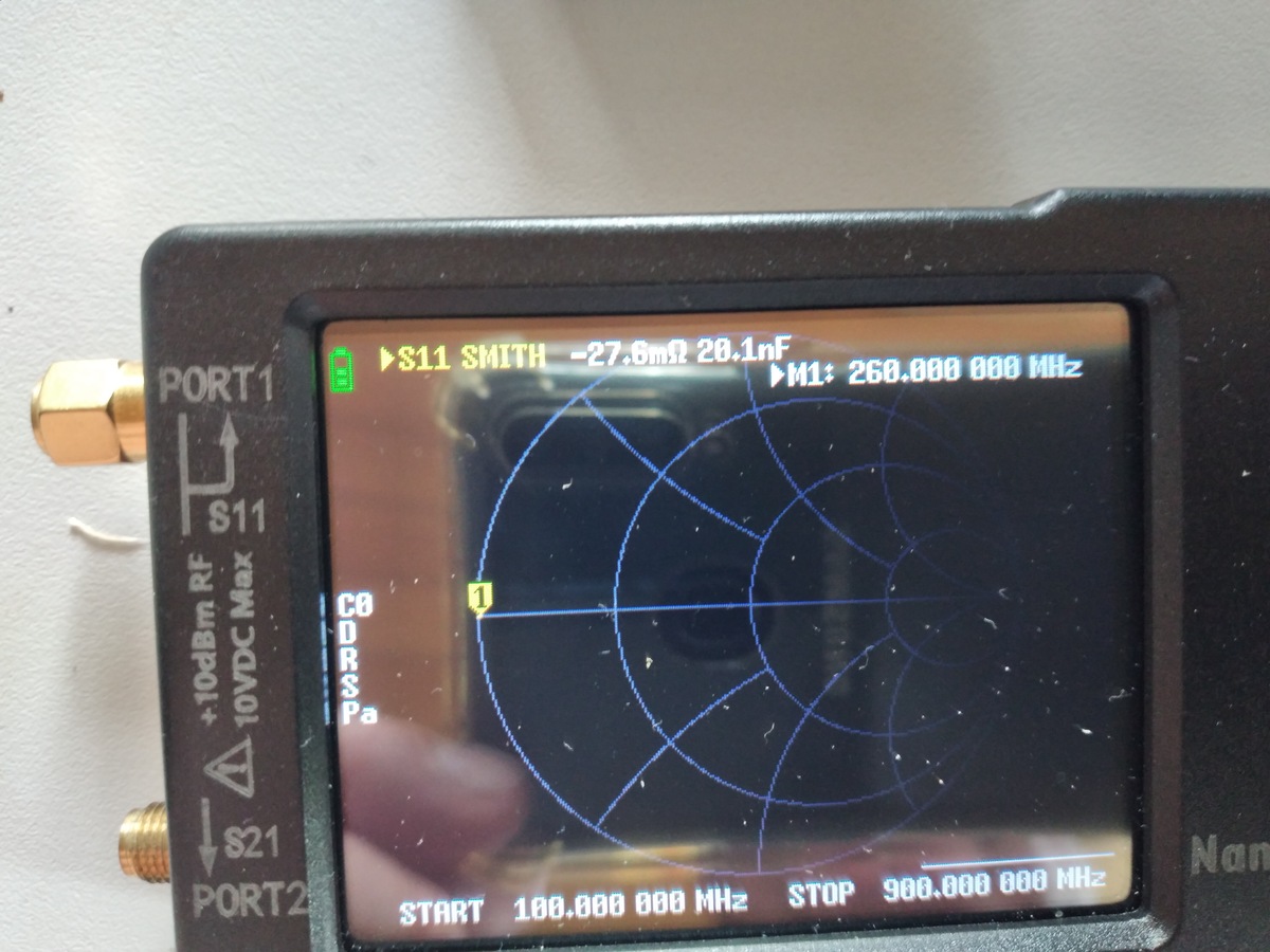

von Mario H. (Gast)
Doch, darf sie. Und zwar immer dann, wenn der Betrag von S_ii größer als
eins ist. Das passiert bei aktiven Messobjekten mit wachsender
Begeisterung.
Was das Bild betrifft: Man bekommt bei einem offenem Port nach
Kalibrierung |S_11| > 1 angezeigt, wenn die Kalibrierstandards bei der
Kalibrierung größere Verluste hatten, als in den Korrekturdaten
hinterlegt. Das ist also zunächst ein Problem des Kalibrierkits bzw.
seiner Korrekturdaten.
Außerdem stellt sich die Frage, ob die Kurven in dem Bild überhaupt nach
einer Kalibrierung aufgenommen wurden. Die eiförmige Kurve deutet eher
nicht darauf hin.
Dass ein halbwegs ordentlicher nanoVNA in endlicher Zeit so viel
driftet, dass sich nach korrekter Kalibrierung das S_11 einer offenen
SMA-Buchse in ein derartiges Ei verwandelt, halte ich angesichts der
publizierten Erfahrungen (ich selber habe keinen) und seines Schaltplans
für ausgeschlossen.

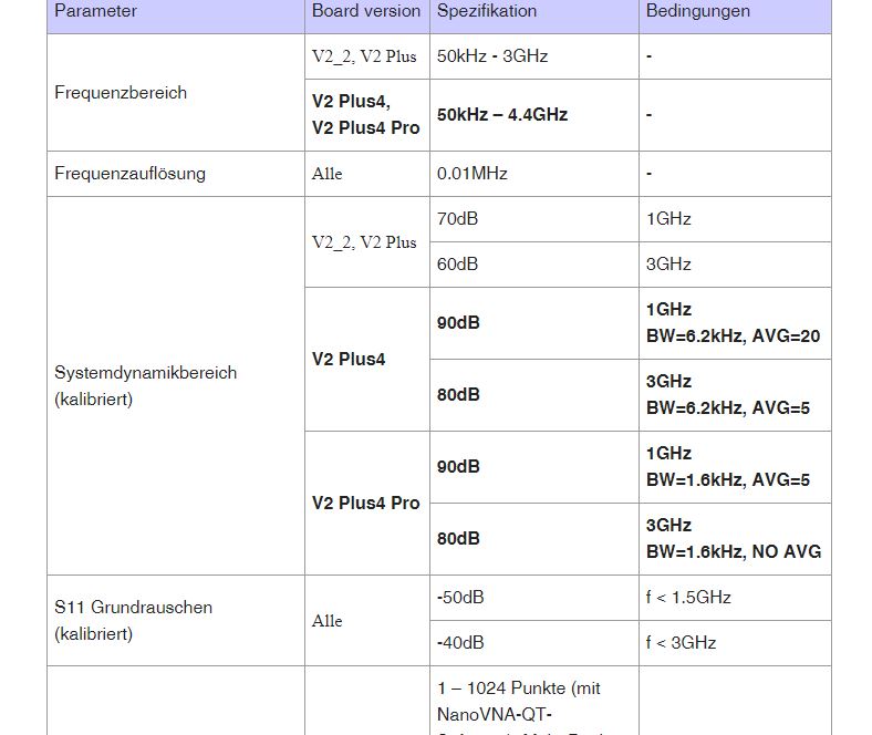

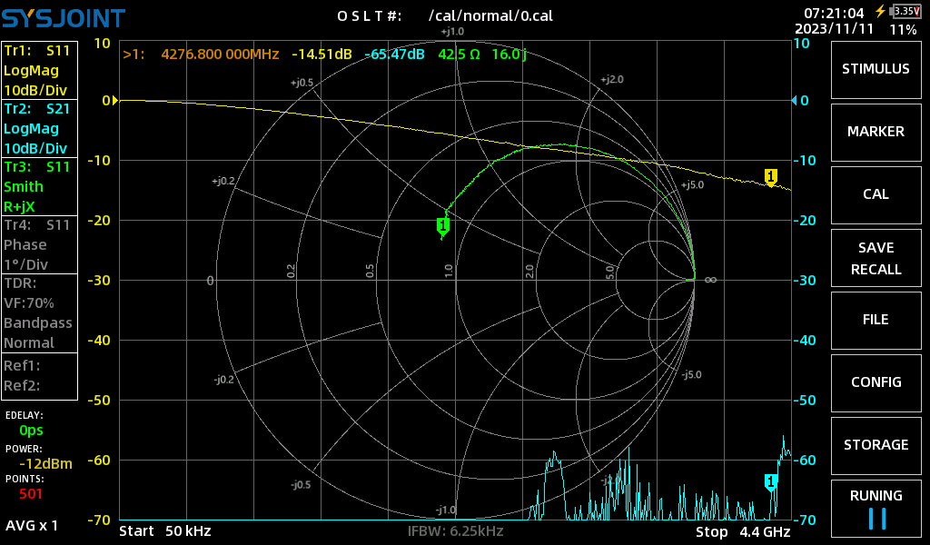

von Ge L. (Gast)
Dirk W. schrieb:
> Der wird hier mal auseinandergenommen. Macht einen technisch guten
> Eindruck.
Seiner machte einen guten Eindruck. Deiner kann komplett anders sein.
Anderes Leiterplattenmaterial, anderer Stackup, andere Induktivitäten
und Kondensatoren. Vielleicht ist er besser, vielleicht auch schlechter.
Beim nanoVNA V1 gibt es nicht "den" nanoVNA (-F, -H, ...), sondern bei
jedem Händler einen anderen.
Der Vorteil beim Kauf eines nanoVNA V2 direk beim Erfinder ist halt die
gleichbleibende Qualität.
Den V2 würde ich heutzutage ohnehin vorziehen. Der geht bis 4 GHz und
hat ein deutlich geringeres Grundrauschen.

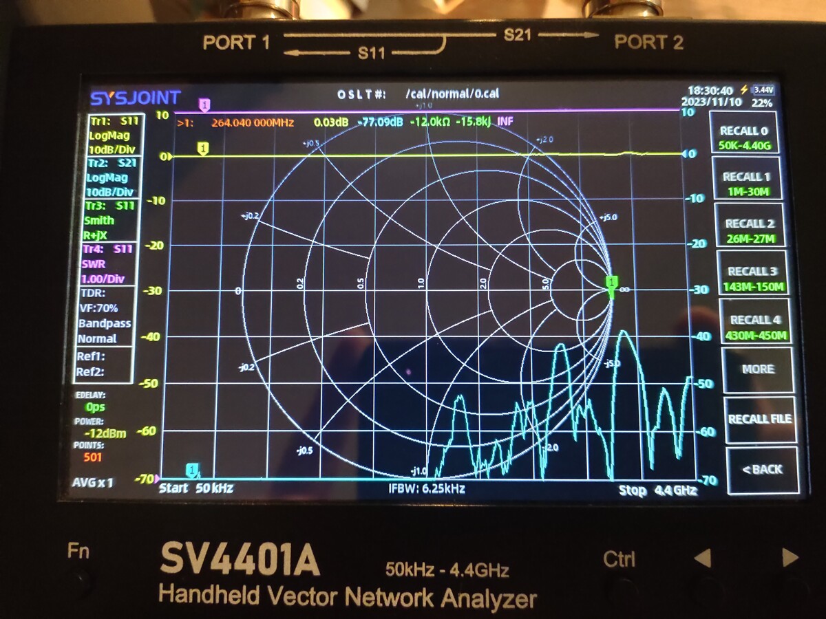

Ich werde mir jetzt von Wimo mal den VNA bis 4,3GHz kommen lassen. Der
hat einen 7" Bildschirm-N-Buchsen und ein stabiles Gehäuse.
Der kostet zwar 509 Euro, aber wenn der dann seinen Zweck erfüllt ist
der Prais auch OK.

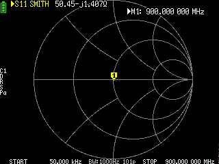

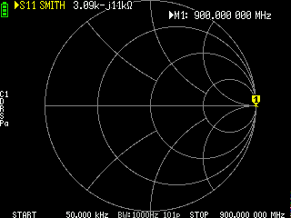

von Martin H. (horo)
Ralph B. schrieb:
> Schon nach dem Calibrieren kam nur Schrott raus.
> Ich bin dann extra nach einer Anleitung, welches im DARC veröffentlicht
> war,Punkt für Punkt vorgegangen um einen Bedienfehler meinerseits
> ausschließen zu können.
> Es sollte nach der Calibrierung ja drei Punkte auf der reellen Achse
> vorzufinden sein je nach dem ob man Open Kurzschluss oder 50 Ohm
> draufsteckt, links Rechts Mitte.
> Was rausgekommen ist waren Wolken mit Ausreiser, welches das
> Smithdiagramm komplett verlassen hat.
> Nun mag man für 35 Euro oder was dieses Teil mak gekostet haben soll ja
> seine Erwartungen nicht all zu hoch schrauben.
Dann hast Du die Kalibrierung nicht gespeichert oder es liegt ein Defekt
vor; bei mir sieht es aus wie in den Anhängen zu sehen, frisch
kalibriert, Frequenzbereich 50 kHz .. 900 MHz.

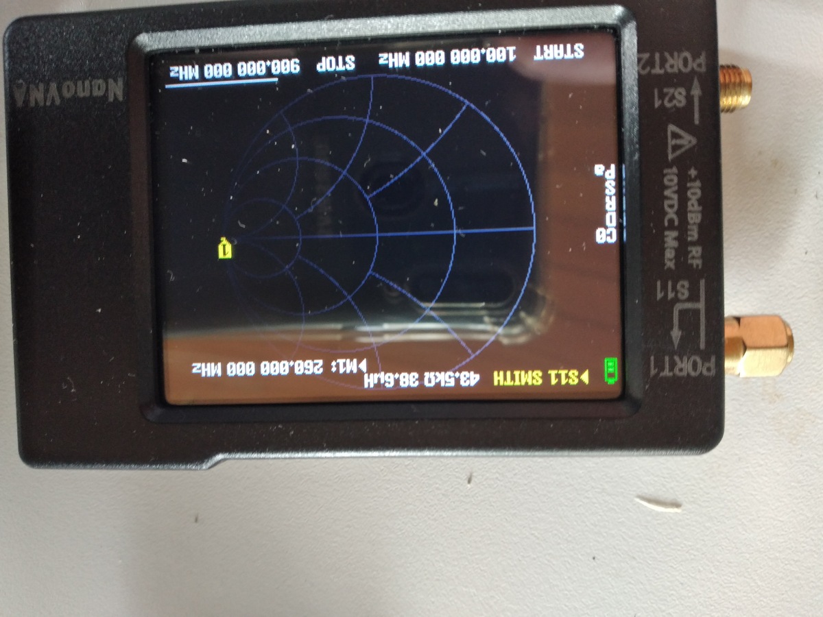

Hier ein Foto bei offenen Port nach dem calibrieren.
Doch habe ich.
das erste Foto bei welches ich erfahren könnte, welche Softwareversion
drauf ist, erscheint bei mir erst nicht. Nach dem Einschalten ist sofort
das Smithdiagramm auf dem Schirm.
Mittlerweile musste ich den Betrieb einstellen da der Akku leer ist.
Ein passendes Ladekabel habe ich leider keines. Meine ganzen Geräte
haben ein USB-B Stecker. Der NanoVNA scheint ein anderen Stecker zu
haben. USB-C?
Jedenfalls habe ich so ein Kabel nicht.

Ich werde das Gerät ja sowiso zurück geben.
Mir gefällt schon nicht, das es keine Abschirmung um das Gerät gibt.
Ralph Berres
Das spricht für einen der "schlechten".
Wenigstens die abschirmbleche auf der Platine braucht es, ohne die....
Ralph B. schrieb:
> Da das Gerät aber nicht mir gehört, unterlasse ich jegliche Eingriffe.
Verständlich.
Aber es kristallisiert sich heraus, das ist einer der miesen Klone!
Ich konnte meinen 400€ MiniVNA Pro BT gegen meinem NanoVNA vergleichen.
Das ist zu vernachlässigen was da an Abweichungen vorhanden ist.
Das ist Glückssache. Mal ist sie da, mal fehlet sie. Mal sind die
Kondensatoren Z5U, mal C0G. Mal ist die Leiterplatte auf kontrollierte
Impedanz ausgelegt, mal ist es gepresster Plastikmüll. Diese
Technik-Gadgets lässt sich jeder Händler von Zulieferern anfertigen, und
die kopieren das vorgelegte "Original", also die vorherige
Kopien-Generation mehr oder weniger akkurat. Und in jedem Fall ohne
detailliertes Verständnis für dessen Funktion.
Bei dem NanoVNA-F oder V2 Plus gibt es immerhin einen
Original-Hersteller. Wenn man von dem kauft, oder von einem
zuverlässigen Zwischenhändler, dann sind die Chancen gut, ein
funktionierendes Original zu bekommen.
Am besten NanoVNA V2 Plus über Tindie. Der kommt direkt vom Entwickler.
Und keine -F Software in den ursprünglichen 900 MHz VNA flashen! Das
geht schief...

Ralph B. schrieb:
> Bernhard S. schrieb:
>> Du kennst das Teil nicht, bist aber der Meinung dass man damit nicht
>> ernsthaft messen kann ??? und wunderst dich über negative Bewertungen.
> Ich habe jetzt einen Nanovna kennenlernen dürfen. Und zwar die Version
> bis 900MHz und einen 2,4" Bildschirm
Ja nee, is klar, alle nanoVNAs sind Kacke...

von Ge L. (Gast)
Ralph B. schrieb:
> Ich habe von dem mir im konkreten Fall vorliegendes Gerät geredet.
Ja, der ist kacke. 300 MHz und mit der dritten Harmonischen dann 900

Auf das Produkt von Tindie hatte ich zunächst gesetzt. Der Vorteil von
diesem Gerät ist die fast frequenzunabhängige Dynamik von fast 90db,
schon ein Alleinstellungsmerkmal für dieses Gerät ist. Der Preis von
über 300 Euro für die V4 Plus Version empfinde ich als gerechtfertigt.
Da ich grundsätzlich ein vorsichtiger Mensch bin, was Bestellungen im
Ausland betrifft, habe ich nach einen Vertriebsweg gesucht, welches ich
nachvollziehen kann, und vor Überaschungen wie plötzlich Zoll Mwst und
Bearbeitungsgebühren durch die DHL sicher bin.
Da das mir nicht klar ist und ich keinen Europäischen Vertrieb gefunden
habe, habe ich zunächst Abstand genommen und nach einer Alternative
gesucht.
Fündig wurde ich bei Wimo, welches mehrere verschiedene Nanovna
anbietet.
Ein Gerät welches den V2 ähnelt, aber auch mit den Dynamikproblemen der
Klones zu kämpfen hat, aber wesentlich preiswerter ist als das Gerät von
Tindie

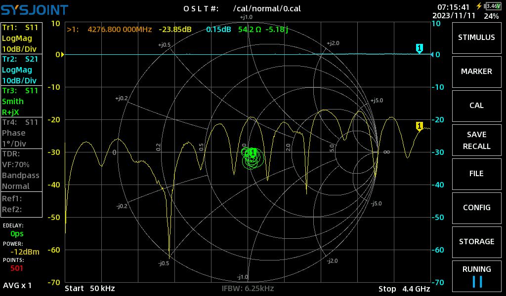

Bei Wimo bin ich auf ein Gerät gestoßen, welches 1. einen 7" Bildschirm
hat und 2. N-Buchsen besitzt. Auserdem hat es ein stabiles
Metallgehäuse.
Allerdings hat er trotz ähnlicher Bestückung wie der V2 auch mit
Dynamikeinschränkungen bei hohen Frequenzen zu kämpfen.
Ich frage mich nur weshalb? Wenn die Hardware bei beiden Geräten
weitgehend identisch ist. Beide haben als Generator den ADS4351.
Den SV4401A gibt es zwar auch aus China direkt um 200 Euro
preisgünstiger.
Aber hier kommen mit ziemlicher Sicherheit noch Mwst und
Bearbeitungsgebühren der DHL hinzu, so das der Preisunterschied zu Wimo
nicht mehr all zu groß ist. Wimo ist zwar ein teurer Laden, aber ich
habe  ( im Garantiefalle ) einen direkten Ansprechpartner, und ich denke
das ich das Gerät zur Ansicht bekommen würde.

Ralph B. schrieb:
> Könntest du mal messen wie groß das Grundrauschen bei S21 bis zur oberen
> Frequenzgrenze wirklich ist? und zwar real ohne Glättungsfunktionen und
> sonstigen Tricks die gerne angewendet werden um das Ergebnis zu schönen.
Im Anhang das Grundrauschen über den vollen Bereich in 10 MHz-Schritten.
Beide Eingänge sind offen mit 30 cm (rauskalibriertem) Kabel dran.
Gemittelt ist über 20 Messungen (AVG = 20), sonst zappelt die Kurve zu
sehr rum.
> Noch was. Kann man bei deinen Gerät die Messbandbreite einstellen? Das
> wäre eventuell für Quarzmessungen interessant.
Das geht wohl mit dem V2 Plus4 Pro. Ich habe den ohne "Pro", da wird von
Quarzmessungen abgeraten.

Besten Dank erst mal.
Da scheint der SV4401 eine ganze Ecke schlechter zu sein.
Naja ich muss mir das Gerät mal kommen lassen und selber testen.
Allerdings kann man bei dem die Messbandbreite bis auf 30Hz runter
einstellen.
Das könnte das Grundrauschen nochmal erheblich reduzieren, wenn es
störend in Erscheinung tritt.
Ralph Berres

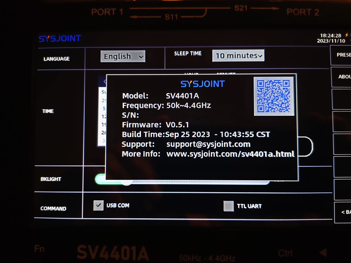

seit einiger Zeit bin ich im Besitz des SV4401A.
Trotz Einschränkungen im Dynamikbereich erfüllt es meine Erwartungen
weitgehend. Insbesonders was die Bedienung und die Ablesbarkeit
betrifft.
Screenshots kann man problemlos abspeichern und über das USB Kabel an
den Rechner transferieren.
Ein Firmwareupdate von 3.0 auf 4.0 funktionierte auch problemlos.
Doch jetzt kommt meine Frage.
Hat jemand schon mal bei dem SV4401A ein Firmwareupdate auf die neueste
Version 5.1, welche bei sysjoint veröffentlicht ist, durchgeführt?
Bei meinen SV4401A gab es Probleme , so das ich die Version 4.0 wieder
geladen habe.
Mit der Version 5.1 würden eine Reihe Funktionen hinzukommen, wie
Signalgenerator, logarythmische X-achse, bei TDR die X-Achse in Zeit
statt in Frequenz, nur um einige zu nennen.
Doch der erste Update blieb bei 1,8% hängen, der zweite Versuch wurde
zwar installiert, doch das Gerät wurde extrem langsam und die
Kalibrierung war schon bei Open nach 10 Minuten noch nicht fertig, so
das ich das Gerät abschlten musste, um aus die Kalibrierroutine
abzubrechen. Das Gerät reagierte auf keinerlei Eingabe mehr.
Ist das ein Softwarebug, oder sitzt das Problem zwischen den Ohren?
Arthur Konze hat in seinen Youtubevideo gezeigt das sich die Version 5,1
einwandfrei installieren lässt. Allerdings hat er den SV6301 A also die
6GHz Version.
Auf der Seite von Sysjoint gibt es die Firmware sowohl für den SV6301A
alls auch für den SV4401A. Ich habe natürlich die Firmware für den
SV4401A runtergeladen.
Vielleicht ist hier ja jemand der den SV4401A auch besitzt und die
Firmware 5.1 auch schon installiert hat. Ob erfolgreich oder nicht,
beides interessiert mich.
Ralph Berres

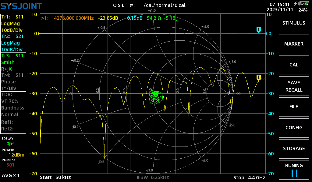

Habe das Update auf 5.1 gemacht. Läuft alles ohne Probleme.
Wie sieht bei dir die S21 ab rund 2.2hhz aus?
Bei mir sehr unstetig, siehe Bild.
Du meinst 2,2GHz?
Das könnte an dem internen übersprechen liegen. Ist bei mir auch.
Ralph Berres

Zum übersprechen, wenn man sich die Bilder im Manual anschaut, sieht das
dort weit besser aus.
Als ich meinen bekommen habe, war es noch schlimmer, da waren die
internen SMA Verschraubungen locker

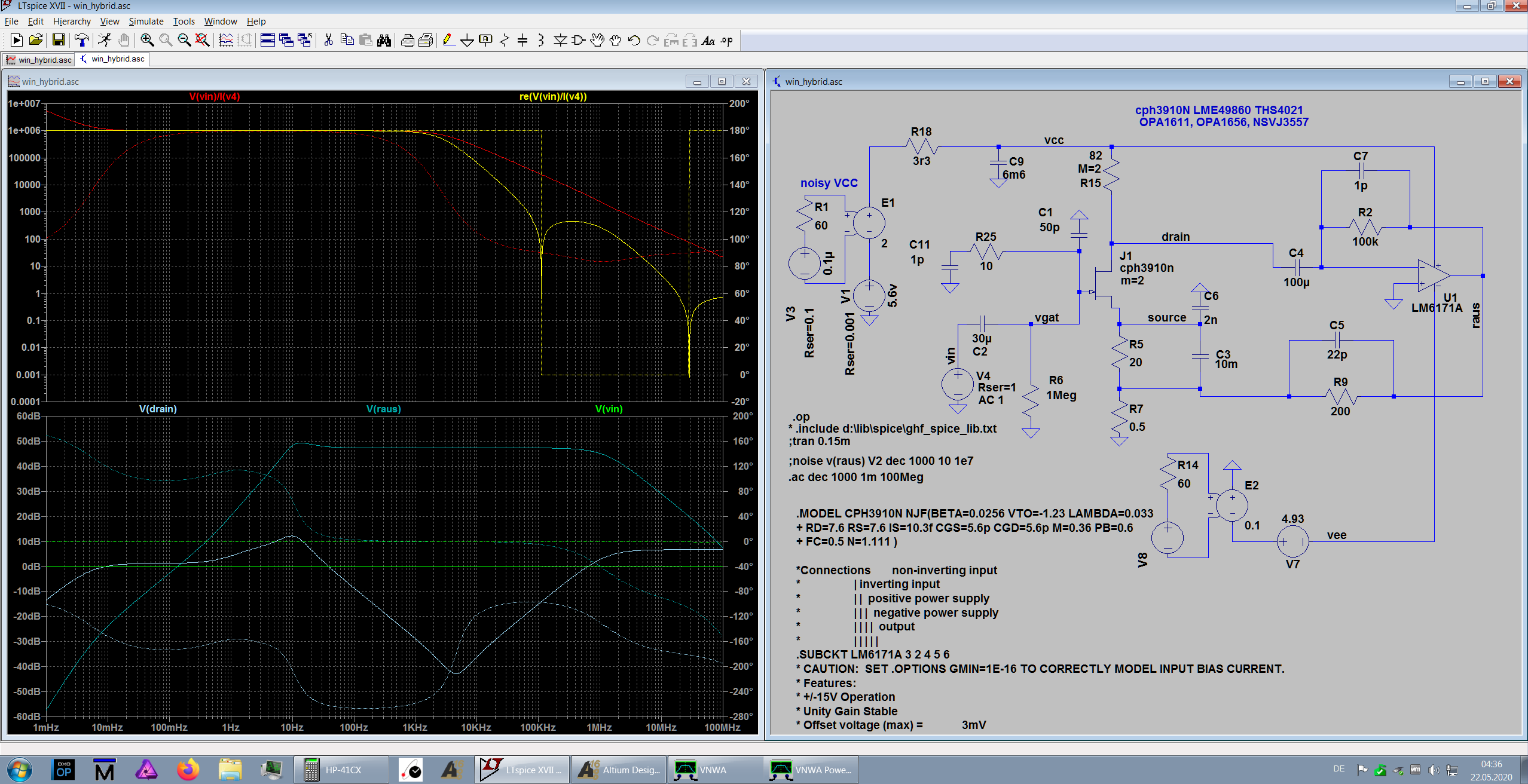

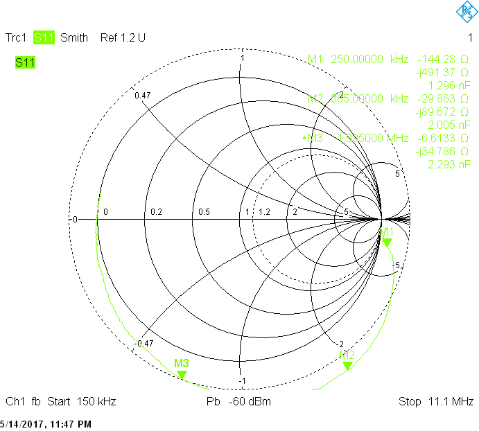

von Gerhard H. (ghf)
Doch, das darf sie. Das würde nur bedeuten, dass aus dem
gemessenen Port mehr Energie rauskommt als man reinsteckt,
a.k.a. negativer Realteil der Eingangsimpedanz.
Das geht natürlich nur bei aktiven Schaltungen. Die schwingen
dann, wenn man den Port mit einer geeigneten Impedanz abschließt.
Da sind sich sogar der R&S ZVB-8 und LTspice einig. Man beachte den
Phasenumschlag des Realteils der Eingangsimpedanz in LT-Spice
(gelbe Spur) zwischen 100 KHz und 30 MHz.
Der DG8SAQ-NVWA liefert übrinx im Rahmen seines kleineren
Frequenz- & Dynamikbereichs sehr vergleichbare Ergebnisse wenn beide
ordentlich kalibiert sind. Auch beim ZVB-8 ist die Z51 ECAL unit
wichtig.
Zum DG8SAQ-VNWA gibt's eine aktive Gruppe VNWA auf groups.io.
Lesenswert, auch wenn man was anderes benutzt.
Gerhard H   DK4XP

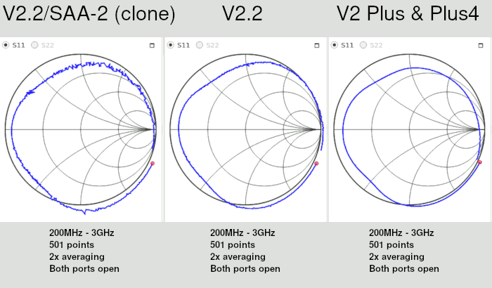

von Tom (tom_major)
Auf der im Eingangspost vom  23.04.2023 09:13 verlinkten Seite steht
explizit "Hinweis: Die obigen Diagramme sind nicht kalibriert, um die
Menge an Rauschen der Rohdaten von der Hardware zu zeigen."
Und wenn unkalibriert, können die Daten machen was sie wollen!
Was mich eher stutzig macht ist, dass die drei Diagramme angeblich von
drei unterschiedlichen Geräten stammen sollen - die sich dann
unkalibriert bis auf den Rauschanteil fast identisch verhalten sollen?
Für mich sieht das eher so aus, als wäre dreimal dasselbe Gerät benutzt
worden, nur mit unterschiedlich vielen Durchläufen pro Mittelung, zB
n=1, n=4, n=20.

Ich habe heute nochmal ein update durchgeführt. Diesmal hat es soweit
funktioniert. Auch das calibrieren funktioniert. Jedoch sind sämtliche
abgespeicherte Kalibrierfiles ungültig und das Gerät ist auch merklich
langsamer geworden. Insbesonders die TDR Funktion bekommt man mitunter
den Eindruck, das die Funktion hängt.
Ich habe die Vesion 4.0 vorsichtshalber mal abgespeichert.
S21 ist bei mir durchgehend glatt, siehe Anhang
Ralph Berres

allerdings das hier verstehe ich nicht siehe Anhang
Nach dem kalibrieren bei offenen Port, also garnichts angeschlossen,
wenn ich das Open draufschraube stimmt es wieder.
Das Open besteht aus einen N-Secker mit 4kant-Flansch, welches auf der
Lötseite komplett bis zum Flansch abgefeilt ist. Sollte ich den
Mittelstift hier komplett entfernen?
Ralph Berres
von Ge L. (Gast)
Open und nix angeschlossen unterscheiden sich also um drei Millimeter.
Die Frage ist hat, auf welche Ebene willst Du kalibrieren. Auf das Ende
der offenen Buchse (dann wird es aber mit Load und Short schwierig,
genau diese Ebene zu treffen), oder auf eine Bezugsebene, die sich mit
allen drei Normalen erreichen lässt. Üblicherweise legt man die Ebene in
die Mitte der montierten Steckverbindung, daher brauchst Du für Open den
halben Stecker.
Den Mittelstift wirst Du schon brauchen weil open, short und 50 Ohm
auf einer Ebene liegen müssen. Ohne den Mittelleiter ist der Stecker zu
kurz.
Es könnte auch sein, dass der Mittelleiter im weiblichen Teil dann
zu dünn ist wenn er vom Männchen nicht gespreizt wird. Dann ist dort
die Impedanz zu hoch. Wie sich das auf das Fringing-C auswirkt, möchte
ich nicht spekulieren.
