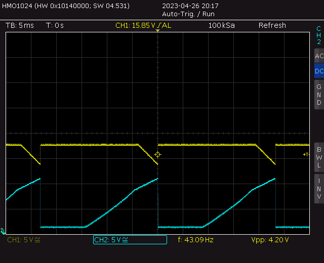

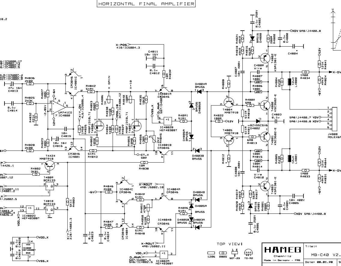

von Wolf17 (wolf17)
Peter O. schrieb:
> An Pin 1 vom J4800 liegt ein ordentlicher Sägezahn an, das sieht gut
> aus, aber an Pin 8 hat der Verlauf tatsächlich einen Knick und passt
> auch von der Amplitude nicht. Ich erwarte hier den gleichen
> Spannungsverlauf, nur invertiert, oder?
Pin6: ja.
Wenn das Readout auch schon verzerrt, muss der Fehler nach dem
Koppelpunkt mit dem sweep liegen. Sicherheitshalber D4803 D4804 an den
Anoden messen.
Die 175V X-Endstufe T4800-4805 ist symmetrisch, da kann man Pegel
vergleichen. Zuerst R4800 R4801 Ruhestrom vergleichen.
Oder abgeschaltet den HM407 Komponententester einsetzen.

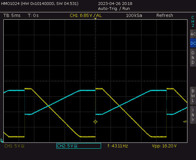

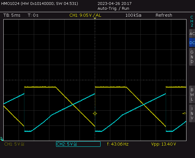

Ich ab hier mal den Kurvenverlauf der beiden Ausgänge des X-Verstärkers
angehängt:
SCR03 ist bei ca Mittelstellung von X-Pos
SCR04 ist bei X-Pos ganz nach rechts
SCR05 ist bei X-Pos ganz links.
Y-Achse 50V/cm! Tastkopf 10/1!!
Ich werde jetzt nochmal mit dem Komponententester auf Suche gehen...

hat ein bisschen gedauert, aber es gibt gute Nachrichten. Der
X-Verstärker läuft wieder fehlerfrei! Nachdem ich alle 4
Endstufentransitoren entfernt hatte, konnte ich den Rest recht gut
durchmessen. Dabei habe ich 2 hochohmige Widerstände finden können!
Einmal R4807 (soll 100k) und R4816 (soll 562R). Nachdem ich beide
ersetzt hatte und die Endstufen wieder montiert hatte, lief  die
X-Ablenkung wieder einwandfrei.
