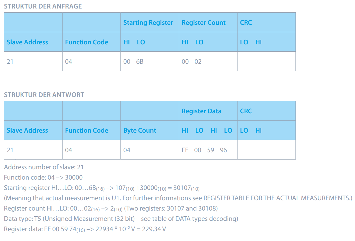

Irgendein Schwachkopf ist mal auf die Idee gekommen, beim
Modbus-Protokoll in den Registernummern zusätzlich die Art des Zugriffs
(Input Register, Holding Register, Coil, Input State) zu codieren, und
dazu zur eigentlichen Registernummer einen willkürlichen Offset von
entweder 10000, 30000 oder 40000 zu addieren.
Das ist komplett bescheuert, weil es einseits nichts mit dem zu tun hat,
was der Modbus tatsächlich macht, und weil es andererseits völlig
sinnlos die Anzahl der verfügbaren Register reduziert.
Tatsächlich aber werden auf dem Modbus je Typ 65536 Register
unterstützt, die von 0 an aufsteigend durchnumeriert werden.
Betrachtet man Dein Beispiel (findermodbus.png), so werden dort zwei
Register ausgelesen, beginnend bei 0x6b (107).
Der erläuternde Text in Deinem Bild nennt dieses Register 30107.
Also ändere Dein Programm dahingehend, daß der schwachsinnige
Pseudo-Offset weggelassen wird:
  result = node.readInputRegisters(111, 2);  // Lesen von 2

von Harald K. (kirnbichler)
Mal das Bild im Eröffnungsposting ansehen.
Da steht was von "Datatype T5", was eine Finder-spezifische Erweiterung
sein dürfte und in den obersten acht Bit codiert ist.
Gibt es mehr Unterlagen zum Zähler?
von Stefan B. (stefanb79)
https://cdn.findernet.com/app/uploads/Benutzerhandbuch_Typ_7M38_DE.pdf
hier ist alles was es über den Zähler in Bezug auf ModBus gibt,
Seite 33 Modbus Kommunikation..
Seite 34 ff, alle Register
Seite 53 Entschlüsselung der Datentypen
Anruf bei Finder bleibt erfolglos, zum Thema Modbus kann mir keiner
etwas
sagen..
evtl. sind ja für jeden Parameter der verarbeitet wird generell 2
Register reserviert und das höhere Register bleibt dann leer?
Na, für T5 steht da das hier:
> Unsigned Measurement (32 bit)
> Decade Exponent(Signed 8 bit)
> Binary Unsigned Value (24 bit)
> Example: 123456*10 –3 stored as FD01 E240 (16)
Reg 30111 : 65280
Reg 30112 : 2205
das ist FF00 089D
FF ist der "decade exponent", das ist -1
00 08 9D ist der 24-Bit Wert (2205), also 2205 * 10E-1 = 220.5
Passt doch alles.
Nein. In der Tabelle ab S. 34 steht das alles fein säuberlich drin, in
der Spalte "Data" steht, wie der Wert zu interpretieren ist (für R.30111
steht da T5), und in den ersten beiden Spalten steht, ob ein oder zwei
Register gelesen werden müssen.
Bei 30111 steht in der zweiten Spalte 30112, also ist logisch, daß die
beiden Werte zu kombinieren und dann nach der Typbeschreibung T5 zu
interpretieren sind.
Ich habe schon deutlich schlechtere Modbus-Dokumentationen gesehen.
Ok ich glaub jetzt hab ich verstanden.
REG 111   REG 112
FF00      2205
FF = Exponent-1    00 2205 Messwert
FE = Exponent-2
FD = Exponent -3
Um den eigentlichen Wert zu ermitteln darf ich nicht direkt beide
Register kpl. verknüpfen, da ich dann ja das FF (beiden höchsten
stellen) mit verrechne.
Dann könnte der Code unten evtl. funktionieren,
kann es aber erst abends testen,
float convertRegistersToDecimal(uint16_t reg111, uint16_t reg112) {
  // beiden Registerwerte zu einer 32-Bit Ganzzahl kombinieren
  uint32_t regValue = ((uint32_t)reg111 << 16) | reg112;
  // Exponenten aus den höheren Bits (Bit 31 bis 24) extrahieren
  uint8_t exponent = (regValue >> 24) & 0xFF;
  // Wert aus den niedrigeren Bits (Bit 23 bis 0) auslesen
  uint32_t value = regValue & 0xFFFFFF;
  // Exponenten in eine vorzeichenbehaftete Ganzzahl wandeln
  int8_t signedExponent = (int8_t)exponent;
  // 24-Bit- Ganzzahl in eine Dezimalzahl wandeln
  float decimalValue = (float)value * pow(10, -signedExponent);
  return decimalValue;
