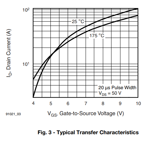

Als Besonderheit hat er neben ausdrücklicher DC-Spec eine recht flache
Kennlinie der Steuerspannung.

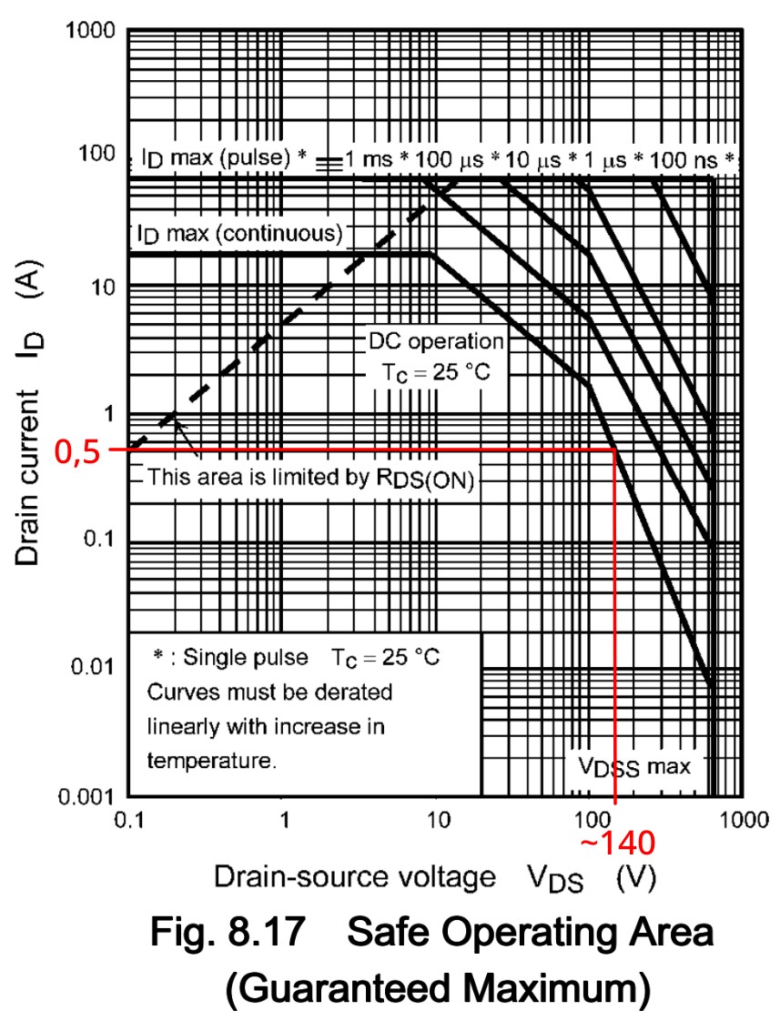

Ich suche einen N-MOSFET mit TO-247 oder TO-3P Gehäuse mit folgenden
Eigenschaften:
- Lineartauglich
- Uds(max) min. 600V, besser 800V oder mehr
- Rds(on) max. 1R, gerne deutlich weniger
- Id(max) weniger relevant, da nur ca. 500mA Gleichstrom fließen
- P(max) >50W
Dinge wie Gate Charge oder sowas sind egal, da er als Linear-Vorregler
für einen Spannungsregler dienen soll.
Ich wollte eigentlich einen der MDmesh-MOSFETs von ST nehmen, aber die
haben im SOA kein DC-Betrieb spezifiziert.
Vielleicht hat jemand eine Idee.

Ein bisschen genauer solltest du vielleicht werden. Der Unterschied für
Uds(max) von 600V zu 800V bedeuten eine zusätzliche Verlustleistung von
100W. Das passt nicht zu deinen "P(max) >50W". Was hast du für ein
Eingangssignal?

von Thomas B. (thomas2)
Ths S. schrieb:
> - Lineartauglich
> - P(max) >50W
Woran erkennt man nun eigentlich genau, dass ein MOSFET lineartauglich
ist? Ist da die in der SOA eingezeichnete DC-Kennlinie das einzige
Kriterium?
Von https://www.aosmd.com/ gibt es etliche MOSFETs, bei denen in der SOA
die DC-Kennlinie bis zur maximalen Betriebsspannung geht. Die
Kombination 600 V mit Rds(on) deutlich kleiner als 1 Ohm lässt sich hier
problemlos finden, bei 900 V wären es 1,3 Ohm:
https://www.aosmd.com/sites/default/files/res/datasheets/AOK9N90.pdf

von K. H. (hegy)
Ths S. schrieb:
> ich bin selbst fündig geworden. Falls jemand vor der gleichen
> Anforderung steht..
> TK17N65W,S1F von Toshiba: Uds 650V, Rds(on) 0,17R, Pmax 165W im
> TO-247-Gehäuse.
Ich bin nicht DER Halbleiter- bzw. HW-Spezialist, aber ich habe da
Bedenken. Warum? Weil...
Ths S. schrieb:
> - Lineartauglich
> - P(max) >50W
... wenn ich mir die SOA-Kurve und dann mal die Werte dazu nehme, also
in erster Linie die 0,5 A, dann liegt die max. U_DS Spannung bei ca. 140
V, das sind 70 W. Du wolltest mind. 50 W und 600 V. Jetzt ist aber schon
bei 140 V Schluss = 70 W, obwohl das Teil mehr kann, s. Bildchen.
Zudem steht ganz am Anfang im Datenblatt:
> 1. Applications
>    • Switching Voltage Regulator
> 2. Features
Switching something....
Auch steht da am Ende der 1. Seite:
> Note: Using continuously under heavy loads (e.g. the application of high
> temperature/current/voltage and the significant change in temperature, etc.)
> may cause this product to decrease in the reliability significantly even if
> the operating conditions (i.e. operating temperature/current/voltage, etc.)
> are within the absolute maximum ratings.
> Please design the appropriate reliability upon reviewing the Toshiba
> Semiconductor Reliability Handbook ("Handling Precautions"/"Derating
> Concept and Methods") and individual reliability data (i.e. reliability
> test report and estimated failure rate, etc).
Ich interpretiere das mal als "das Ding fliegt schneller aus der Kurve
als einem lieb ist".
Ist meine Annahme soweit ok? Das sind so meine Gedanken dazu bzw. ich
würde das Teil nicht nehmen. Auf der anderen Seite, ich weiß auch nix
von anderen Randbedingungen.

von Georg S. (randy)
Aber es ist eine DC Kurve angegeben. Und 70W sind ja doch eine
Hausnummer. Die musst du aus einem TO-247 auch erst mal raus kühlen...
von K. H. (hegy)
Jens G. schrieb:
> Er kann ja mal auf SiC umsatteln -> UF3C120040K3S
Das wird aber ein teurer Spaß. Für ein so'n Ding mal eben 20 €.
Ja, Hobby ist teuer.
Ja, da habe ich mich doch nach gerichtet oder ist da was falsch mit, was
ich oben reingemalt habe, die rote Linie? Ich habe nach den 0,5 A
gekuckt und da ist die max. Spannung ca. 140 V. Bei dem UF3C120040K3S
wären es ca. 800 V, was 400 W ergibt und P_tot liegt bei 429 W, aber
egal.
Es geht mir darum, ob meine Annahme und Vorgehensweise ok ist oder nicht
so wirklich und damit meine Annahme stimmt, das der Toshiba TK17N65W,S1F
suboptimal ist.
von Ths S. (motorburner)
die 600V sind nur im Einschaltmoment für etwa 0,5s (Softstart der danach
folgenden Schaltung) vorhanden, in diesem Moment fließt kaum Strom (etwa
10mA). Im Normalbetrieb liegt Uds bei max. 20V und Id bei max. 400mA.
Meine Anforderungen haben eine Reserve vorgesehen.
Der TO-247 wird auf einen massiven Kühlkörper von 100x100x40mm montiert,
der einen Wärmewiderstand von 1K/W hat.

von Jens G. (jensig)
K. H. schrieb:
Ja, hier gehts ja auch um teure Anforderungen ...
... oder vielleicht nun doch nicht.

von Arno R. (arnor)
Pandur S. schrieb:
> Fet haben einen negativen Temperaturkoeffizienten. Wenn die Temperatur
> zunimmt, nimmt die erforderliche Gatespannung ab. Resp bei konstanter
> Gatespannung nimmt der Widerstand bei zunehmender Temperatur ab. Eine
> waermere Zone auf dem Die bekommt daher mehr Stom und wird noch waermer.
Gefährliches Halbwissen.
Der Mosfet hat 2 gegensätzliche Temperaturabhängigkeiten, die immer
gleichzeitig vorhanden sind, die aber eine vom Arbeitspunkt abhängige
Auswirkung haben.
Bei kleinen Gate-Source-Spannungen bzw. kleinen Drainströmen überwiegt
die Wirkung des negativen TK der Ugs. Bei großen Gate-Source-Spannungen
bzw. großen Drainströmen überwiegt der positive TK des Rdson. Bei
mittleren Gate-Source-Spannungen bzw. mittleren Drainströmen ist die
resultierende Temperaturabängigkeit praktisch null. Siehe angehängtes
Bild.
Deswegen lassen sich Mosfets im Schaltbetrieb (große Ugs) ohne weiteres
parallel schalten, bei Parallelschaltung im Linearbetrieb (kleine Ugs)
muss man dagegen für eine gleichmäßige Stromverteilung sorgen.
