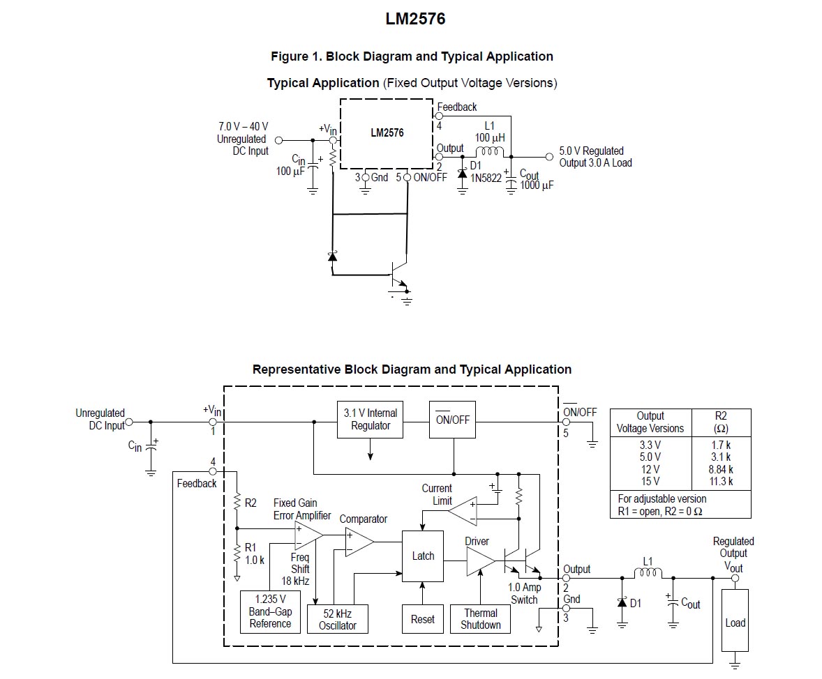

Ich suche einen Buck (step-down) Schaltregler, bei welchem ich die Eingangsspannung konstant halten kann. Es soll quasi eine Stromquelle sein, deren Stromfluss so eingestellt wird, dass die Spannung am Eingang einen bestimmten Wert einhält.
Konkret soll so in einer mobilen Applikation einem kleines PV-Panel Leistung nahe am Maximum Power Point entzogen werden. Spannung am Eingang im Bereich 5-15V, am Ausgang um die 4.5V. Strom im Bereich 1-2A max, soll aber auch mit 50-100mA noch laufen. Das Ganze mit tiefern Eigenverbrauch.
Es käme auch eine geschaltete Konstantstromquelle in Frage, bei der ich über einen Analog-Eingang (ggf mit etwas Drumherum) den Ausgangsstrom einstellen könnte.
Das Problem beim Zweckentfremden eines "normalen" Schaltregler-ICs ist, das das Feedback-Signal sich umgekehrt verhält: Ist die Spannung am Eingang zu tief, müsste weniger Leistung über den Regler gehen, nicht mehr, wie dies normalerweise der Fall ist.
Leider konnte ich bisher keine einfache integrierte Lösung finden, die so was macht. Jetzt hoffe ich auf eure Tipps und Erfahrung...

Deshalb schrieb ich "Nahe" am MPP, das reicht mir hier aus. Das verlinkte IC regelt übrigens auch einfach auf eine konstante Spannung und hat kein echtes MPPT (aber eine Temperaturkompensation, wobei diese natürlich auch am Panel selbst gemessen werden müsste).
Geht wegen der sich nur langsam ändernden Verhältnisse auch leicht mit einem beliebigen uC zu realisieren, vergiss aber nicht immer mal wieder nach globalem Maxima zu suchen damit man nicht in lokalen Maxima hängen bleibt.
Genau. Allerdings möchte ich dafür den Schaltregler extern haben, und die Schaltparameter vom uC vorgeben. Deshalb meine Suche nach einen Schaltregler, bei welchem entweder die Eingangsspannung vorgegeben werden kann, oder der Entnahmestrom.

Hab ich ja geschrieben. Die Steuerung soll aber in einem separaten Controller stattfinden. Ich suche jediglich einen Schaltregler, der entweder einen einstellbaren Konstantstrom liefert, oder die Eingangsspannung konstant hält.

Wenn ich es richtig verstanden habe, soll das Solarmodul wenigstens halbwegs am MPP arbeiten. Und es gibt einen Akku, zu dem aber die Arbeitsspannung des Moduls nicht passt. Wenn der Akku voll ist, kann auch die MPP-Regelung aufgegeben werden. Falls das richtig geraten ist, bräuchtest du nur einen ungeregelten Schaltregler mit festem Tastverhältnis. Das könnte z.B. ein TLC555 übernehmen, nebst vielleicht noch 6 oder 7 Standardbauteilen. Die Höhe der Eingangsspannung ist dann von der Akkuspannung abhängig, und vom Tastverhältnis.
