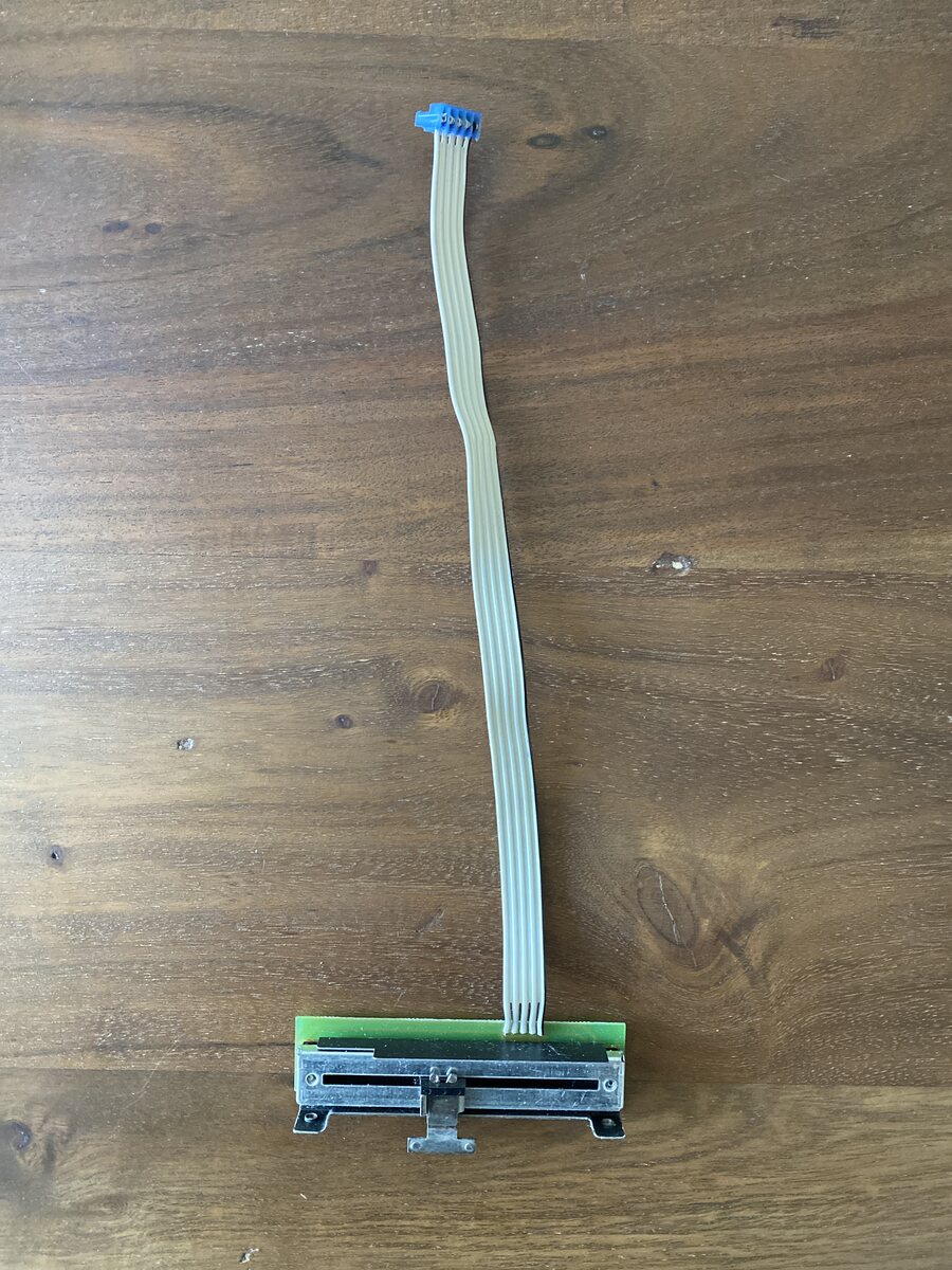

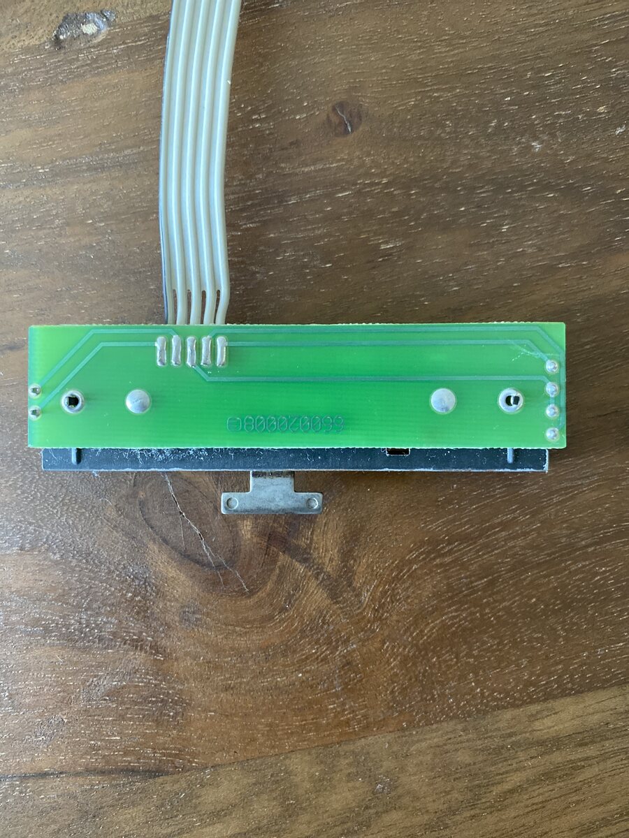

Hi Leute,
ich habe einen RODEC MX 180 MKIII Mischer, den ich umbauen möchte.
Dabei habe ich entschieden, dass ich weg vom fader will und gerne einen
Rotary Mischer mit Potis draus machen möchte.
Ich habe keinen Schaltplan, im Netz ist auch nichts zu finden.
Der fader ist 5Polig. Als Poti habe ich von ALPS die RK27 bestellt. Ist
es hierbei egal, ob ich logarithmisch oder linear nehme?
Ich habe mich also poti für Logarithmische entschieden.
Wie ist das mit den 5 Polen zu verstehen? Was wird da angeschlossen?
Multimeter sagt 50kohm. Bilder des faders sind dabei. Würde mich über
Hilfe freuen.

von Εrnst B. (ernst)
Vermute:
Signal-In-L, Signal-In-R, GND, Signal-Out-L, Signal-Out-R
Pinbeglegung kannst du ja einfach rausklingeln.

von Michael B. (laberkopp)
Sabri schrieb:
> dass ich weg vom fader will und gerne einen Rotary Mischer mit Potis
> draus machen möchte
Ein Poti ist auch ein Fader, das eine ist der Name fürs Bauteil
(Drehpoti, Schiebepoti), das andere der Name für die Funktion
(Kreuzblende, Verstärkung, Klangregler..)
Nein, muss linear sein.
Es ist ein Stereopoti, auch dein altes Schiebepoti. Während
normalerweise beide Kanäle gleich angeschlossen werden, sind sie bei
einer Kreuzblende gegenläufig.
Miss einfach, bei welcher Potistellung der Schleifer direkt mit einem
Ende verbunden ist (und das andere Ende dann gegenüber diesen 50k hat)
und schliesse dein Drehpoti genau so an.

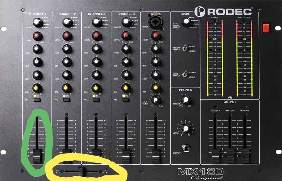

von Axel R. (axlr)
Also willst Du nun die "senkrechten" Schiebepotis ersetzten, oder das
eine unten, welches quer drinsitzt?
von Sabri (alvin88)
Die senkrechten volume fader. Den Crossfader mach ich komplett weg.
Brauche bei elektronischer Musik keinen crossfader.

von Michael M. (Firma: Autotronic) (michael_metzer)
> das eine unten, welches quer drinsitzt?
Für die senkrechten grünen Lautstärkepotis sind logarithmische besser
und für den einen gelben Überblendregler, welches unten quersitzt, sind
lineare besser.
