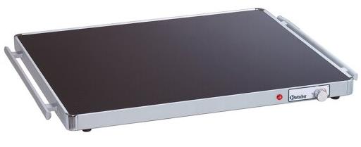

von Stefan F. (Gast)
Da hast du aber viel Geld ausgegeben. Für etwa den gleichen Preis habe
ich mit eine Warmhalteplatte für die Gastronomie gekauft, die hat eine
viel größere Oberfläche aus Glas und eine integrierte
Temperatur-Regelung.
wollte noch ein Bild nachreichen.
Michael N. schrieb:
> Und bei den ersten versuchen, musste ich feststellen, dass die Füße doch
> auch Ordentlich Temperatur nach unten bringen.
Ich würde die Füße deiner Platte durch Türknöpfe aus Holz ersetzen und
eine Isoliermatte (z.B. auf Filz) darunter legen.

von Klaus H. (hildek)
Ein Link auf das Produkt wäre noch interessanter ...
Der TO hat rund 45€ eingesetzt, aber Glaskeramik und Gastro liegen z.T.
weit im dreistelligen €-Bereich?
von Keks F. (keksliebhaber)
Bin auch auf den Link gespannt.
Hätte ich gemacht, aber ich habe "meine" nicht mehr wieder gefunden.
Gibt's vielleicht nicht mehr.
> Dachte so eine Warmhalteplatte schafft keine 250°C.
Zum Löten benutze ich immer noch einen Lötkolben. Die Warmhalteplatte
stelle ich auf ca 50°C ein.
Ich habe zwischen 50 und 60 Euro bezahlt.
Vielleicht haben wir da aneinander vorbei geredet. Eine Warmhalteplatte
nutze ich zum Vorwärmen der Platine und Bauteile. Damit geht das Löten
schneller und ordentlicher, als ohne.
Falls der Michael mit der Platte das Lot schmelzen will - das geht mit
so einer Warmhalteplatte aus dem Gastronomie Bereich nicht. Die
erreichen nicht viel mehr als 100°C.

Stefan F. schrieb:
> Die Warmhalteplatte stelle ich auf ca 50°C ein.
Und wobei soll das helfen? 50° ist ja nur knapp oberhalb von
Raumtemperatur ...
Habe ich bereits geschrieben. Musst du ja nicht nachmachen, wenn du
nicht dran glaubst.
Jo, ihm, und auch mir, geht es explizit um eine Lösung um die Platine
automagisch zu verlöten/backen. Er schreibt ja auch, dass er bei kleinen
Komponenten Probleme hat. Ein selbstgebauter Reflow-Ofen eben, nur
offen.
Mampf F. schrieb:
> Normalerweise trollst du ja nicht, daher frag ich nochmal nach.
> Das Ding kann 200°C+, die man zum Löten braucht? 😳 Und billiger als
> 50€?
Dein falscher Eindruck kommt daher, dass du dir zu schnell ein Urteil
erlaubt hast, bevor du die weiteren Infos dazu gelesen hast.
Zum Einen war ich davon ausgegangen, dass der TO (wie ich) die Platine
damit nur vorheizen möchte. Zum Anderen habe ich geschrieben, dass meine
Heizplatte "etwa den gleichen" Preis hatte. Von unter 50 Euro war keine
Rede. Ich glaube sie hatte 60 gekostet. Aktuelle Angebote bei Amazon
beginnen ab 50 Euro, z.B.
https://www.amazon.de/Warmhalteplatte-WHP-8472-Warmhalten-Edelstahl-Bauweise-Aufheizzeit/dp/B0772PGNHG
Wir haben bereits geklärt, dass der TO etwas anderes braucht.
