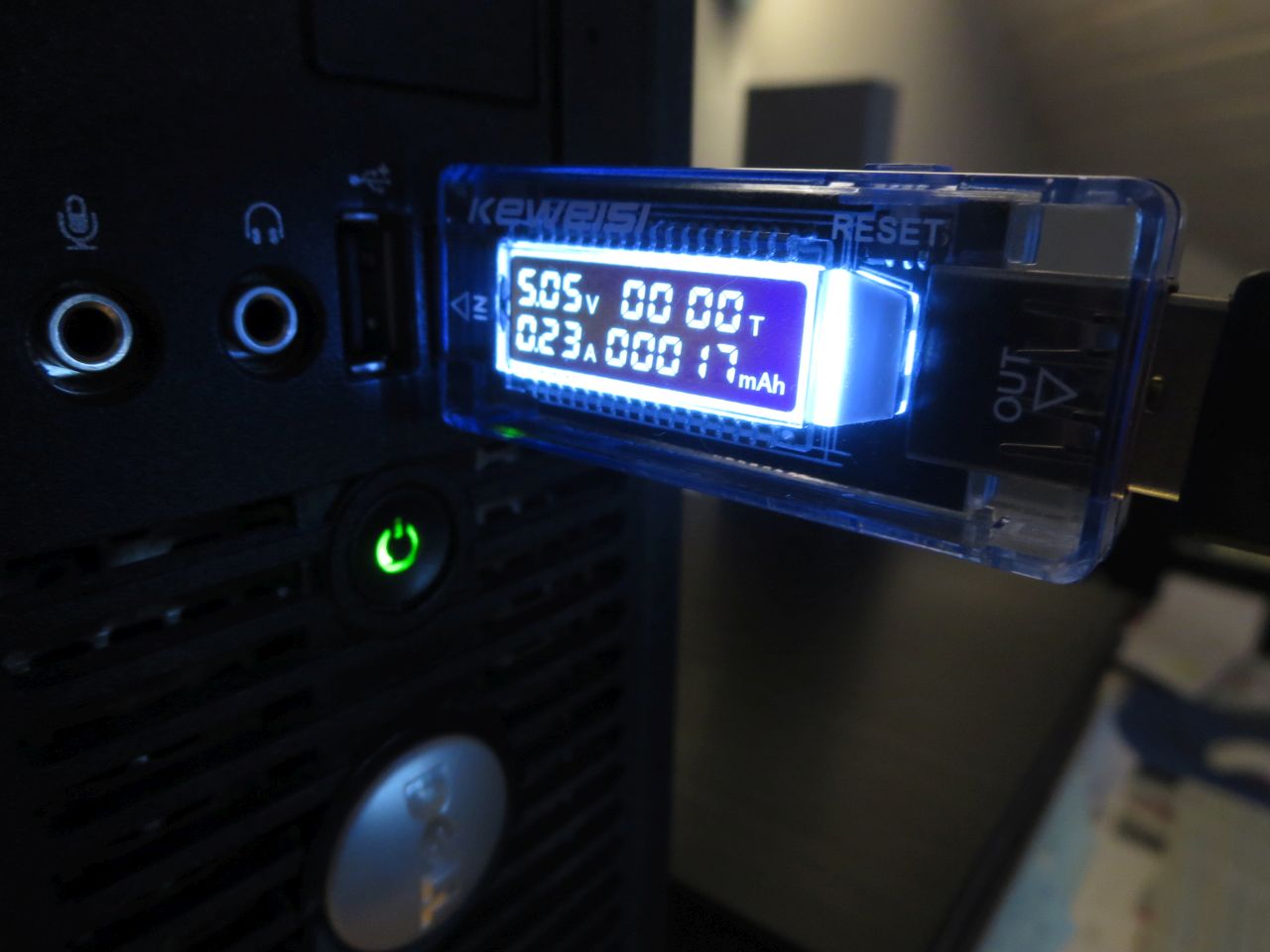

Vanye R. schrieb:
> Es waere also mal den Versuch wert das Geraet an einem aktiven
> Hub zu betreiben.
Das war der entscheidende Hinweis. Ich habe daraufhin ein
USB-Volt/Amperemeter zwischengesteckt (gibts bei Amazon für 6 EUR oder
so) und damit funktionierte das Laufwerk plötzlich, wie es soll,
allerdings auch nicht immer, aber immerhin oft, sodaß das Problem damit
eigentlich gelöst ist. Mehr Zeit will ich gar nicht reinstecken. Die
Sache hat wohl wirklich etwas mit der Spannungsversorgung bzw. dem Strom
zu tun. Die Stromaufnahme ist beim Aktivieren ca. 420 mA, später auch
210 mA, und in Ruhe ca. 90 mA.

Laut Strommessung (dem einzigen echten Test bisher) zieht das Laufwerk
maximal 420mA, das sollte nach Spezifikation jede USB-Buchse ohne
Meckern liefern können (500 mA steht bis USB2 in der Spec). Zwar erst
nach Anmeldung (ohne Anmeldung nur 100mA), aber da es im Gerätemanager
auftaucht, ist es angemeldet.
Das wäre mal ein Test, der zeigt, ob die USB-Buchsen auf dem Rechner
anständig funktionieren.

von Günter (galileo14)
Hier nochmals ein Update von mir:
Ich verwende PCs mit vielen zurückliegenden Windowsversionen (Win10,
Win7, WinXP, Win2000, Win98) und MS-DOS 6.22. Aktuell ist das
USB-Diskettenlaufwerk  zum Testen an einem Win7-PC angeschlossen (meldet
"Mitsumi USB FDD 061M" im Gerätemanager).
Beim direkten Einstecken an einer schwarzen Front-USB-Buchse erscheint
das a:-Diskettensymbol im TotalCommander; im Explorer erscheint kein
Laufwerksbuchstabe in der linken Laufwerksauflistung; aber es erscheint
rechts unter "Gerät mit Wechselmedien", und zwar mit und ohne eingelegte
Diskette. Im Explorer ist das Kästchen in den Ordneroptionen "Leere
Laufwerke ausblenden" NICHT angekreuzt.
Im Gerätemanager taucht das Laufwerk unter "Diskettenlaufwerke auf",
desgleichen unter "USB-Controller". Bei Eigenschaften steht "Das Gerät
funktioniert einwandfrei.".
Nun wird im TotalCommander mit eingelegter Diskette auf das a:-Symbol
geklickt. Sofort kommt "FEHLER! Laufwerk nicht gefunden!". Vorher hat
das Laufwerk aber typische Geräusche von sich gegeben. Das kann man oft
wiederholen. Kurzzeitig erscheint ein Fenster "Verbinden", dann wieder
die o.g. Fehlermeldung.
Harald K. schrieb:
> In so einem Fall hilft natürlich ein USB-Hub mit eigener Stromversorgung
> ... wie er es hier ja auch getan hat.
Das war wohl ein Mißverständnis: ich hatte das Laufwerk NICHT über einen
Hub angeschlossen. Aber der Kommentar über Stromversorgungsproblematik
weiter vorn hatte mich animiert, den Strom/Spannungsmesser-Zwischenstick
dazwischenzuschalten, wie oben im Foto gezeigt, das war alles. Das
wiederholte ich jetzt. Die Stromaufnahmen schwankten zw. 90mA, 130mA,
kurzzeitig 270mA. Kann aber sein, daß größere Spitzen auftreten, das
sieht man nicht, weil wohl sie Sample-Rate nicht so kurz ist.
Klicke ich jetzt auf das Diskettensymbol im TC, so erscheint wieder der
"Nicht gefunden"-Hinweis, und das mehrfach. Zwischendurch kommt auch ein
Hinweis, die Diskette müsse formatiert werden. Aber das mündet auch
wieder in der Fehlermeldung, oder in der Meldung, der Datenträger könne
nicht formatiert weerden.
Nach einem Diskettenwechsel und im Win-Explorer und dort beim
Formatierversuch kommt die Meldung, Windows konnte die Formatierung
nicht abschließen.
Es klappt also am Win7-PC mit und ohne Strommesser-Stick nicht.
Nun Tests am Win10-PC. Dort ähnliches Verhalten; Meldungen mit
abweichenden Texten ("Auf A:\ kann nicht zugegriffen werden."). Aber
letztlich das gleiche Verhalten. Kürzlich hatte ich am Win7-PC mit dem
Strommesser-Stick noch Erfolg, heute nicht mehr. Vielleicht liegts
daran, daß heute Mittwoch ist :|).

von Harald K. (kirnbichler)
Nun, Du benutzt die Front-USB-Buchse:
Was soll man dazu noch schreiben?
Habs nochmals hinten angesteckt, also direkt am Motherboard. Das gleiche
negative Verhalten.
