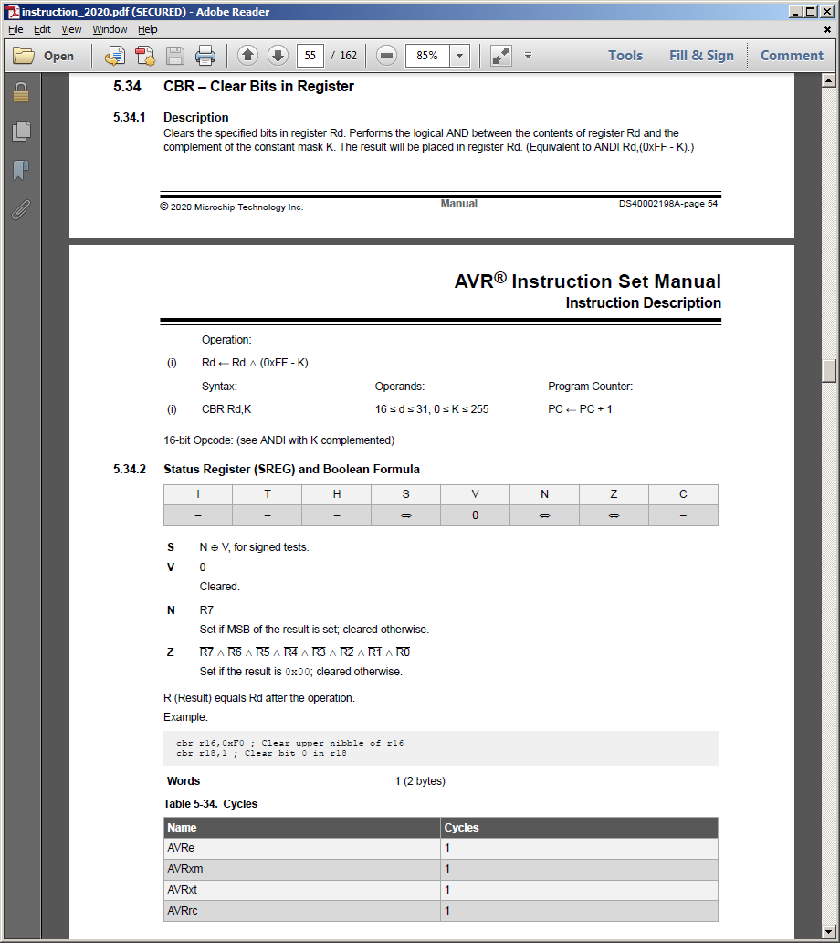

> das habe ich schon versucht, ohne Erolg ... 'cbr ...'
Wie wäre es mit 'ori Value, 0x01'?
  Denn: 'Pin interrupt flag n is cleared by writing a ‘1’ to it'.
Korrektur:
'andi Value, ~0x01' ist wohl besser; oder, wenn es dieses (aus meiner
Sicht unglückliche) 'cbr' sein muss: 'cbr Value, ~0x01'.

Korrektur der Korrektur:
  Die Zeile in der ISR: entweder 'andi Value, 0x01' oder eben 'cbr
Value, ~0x01'.
Was mir sonst auffiel:
- statt '.org 0x000C' hätte ich '.org PORTA_PORT_vect' geschrieben
- das Setzen des Stackpointers ist unnötig: 'Reset: Top of stack'
- die Zuordnung von HighByte und LowByte entspricht nicht dem
AVR-Üblichen, passt evtl. später nicht bei z.B. 'movw'.

Also statt
  lds    Value, PORTA_INTFLAGS
  cbr    Value, 0x01
  sts    PORTA_INTFLAGS, Value
einfach
ldi Value,0x01
out PORTA_INTFLAGS,Value
Die Sequenz des ganz oben lädt alle Flags, löscht dann das 0-te und
schreibt zurück. Damit werden alle gesetzten Flags resettet außer dem
eigentlich gewünschten.
von S. L. (sldt)
Nee, 'out' stimmt auch nicht.
 ldi Value,0x01
 sts PORTA_INFLAGS,Value
Würde auch das Sichern von SREG ersparen.
Oder vielleicht möchte Torsten etwas Schreibarbeit vermeiden mit:

von Wilhelm M. (wimalopaan)
>  ldi Value,0x01
Doch, da VPORTA_INTFLAGS die Adresse 0x03 hat.
Ups, sehe gerade, dass ich oben statt VPORTA_INFLAGS PORTA_INTFLAGS
geschrieben habe. Asche auf mein Haupt.
Also nun:
ldi Value,0x01
out VPORTA_INTFLAGS,Value
von Veit D. (devil-elec)
wegen Interrupt Flag zurücksetzen. Nichts von Hand irgendwie
manipulieren. Einfach an die gewünschte Bitposition sturr "1"
reinschreiben. Mehr muss nicht beachtet oder gemacht werden.
Bits 7:0 – INT[7:0] Pin Interrupt Flag
Pin interrupt flag n is cleared by writing a ‘1’ to it.
Pin interrupt flag n is set when the change or state of pin n (Pxn) matches the pin's Input/Sense Configuration (ISC)
in PORTx.PINnCTRL.
Writing a ‘0’ to bit n in this bit field has no effect.
Writing a ‘1’ to bit n in this bit field will clear Pin interrupt flag n.
> Korrektur:
also wer lesen kann, ist klar im Vorteil. Man bin ich blöd, ich habe
eine '0' reingeschrieben.
Vielen Dank euch allen für eure Hilfe.
MfG Torsten

von S. L. (sldt)
Ja, war leider nicht ganz korrekt, weil damit evtl. weitere Flags
gelöscht werden; korrekt ist das direkte, einfache Setzen des Bits im
Register (also ohne vorheriges Lesen), wie von Wilhelm M. vorgestellt.
Nochmal zum 'cbr' (wie auch 'sbr'): das ist kein richtiger Befehl,
sondern genaugenommen ein Artefakt des Assemblers - erkennbar im 'AVR®
Instruction Set Manual', denn dort wird hierfür kein Maschinencode
gezeigt.
  Und stiftet nur Verwirrung, falls man sich an 'sbi' oder 'cbi'
orientiert.
von Spess53 .. (hardygroeger)
Hi
>erkennbar im 'AVR® Instruction Set Manual', denn dort wird hierfür kein
>Maschinencode gezeigt.
Wieso kein Maschinencode. Bei mir steht da
16-bit Opcode:   1001 1000 AAAA Abbb
mit  0 ≤ A ≤ 31, 0 ≤ b ≤ 7
Ist für mich ein eindeutiger Code.
MfG Spess
von S. L. (sldt)
an Spess53:
Da haben Sie sich wohl vertan, Ihre Angaben kann ich nicht
nachvollziehen.
  'cbr' ist ein im Argument modifiziertes 'andi', aus dem Listfile:
000000 7a0a        cbr  r16,~0xAA
000001 7a0a        andi r16,0xAA
Der Maschinencode fehlt für 'cbr' im 'AVR® Instruction Set Manual',
siehe Anhang.
'sbr' ist identisch zu 'ori', bringt folglich, nach meiner Meinung,
keinerlei Mehrwert.
